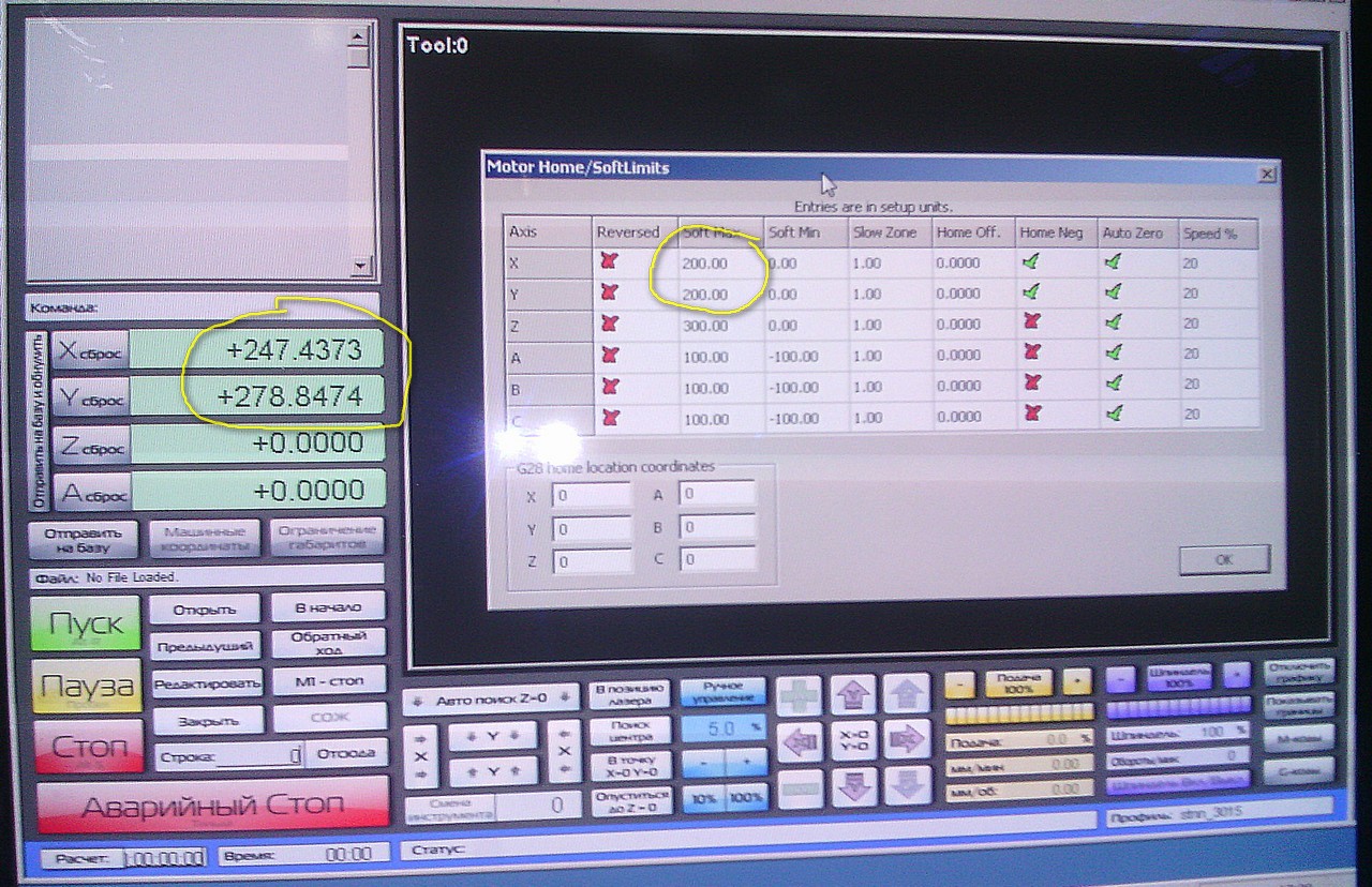

собственно, сабж.
в нули выходил, координаты обнулял
где еще поковырять?

На экране рабочие координаты, а для софтлимитов используются машинные.

но был выход в ноль и обнуление, так что рабочие координаты должны совпадать с машиными
Re: Mach3 не работают софт-лимиты
odekolon писал(а):так что рабочие координаты должны совпадать с машиными
Надо нажать кнопку машинные координаты и посмотреть при Хомлении они сбросились или нет ;)

Софтлимиты ставят так.
Все оси в ноль.
Потом кнопка Ref at home (как она у вас называется хз)
И есть кнопка активации лимитов, что-то я не вижу ее на скринсете.
После работы G28 и усе.

я так понимаю, что все дело в ненажатой кнопке "soft limit" или "ограничение габаритов" на моем скринсете...

так и есть, причем если станок за пределами лимитов кнопка не нажмеца.

Там в настройках где home/limits есть опция Auto zero.
Поставьте ее.
После хоумления координаты сбросятся в ноль. Лимиты работают правильно только после хоумления.

У Вас положение станка за пределами лимитов, скорей всего.
Вручную сдвиньте в приемлемые пределы, затем Home
