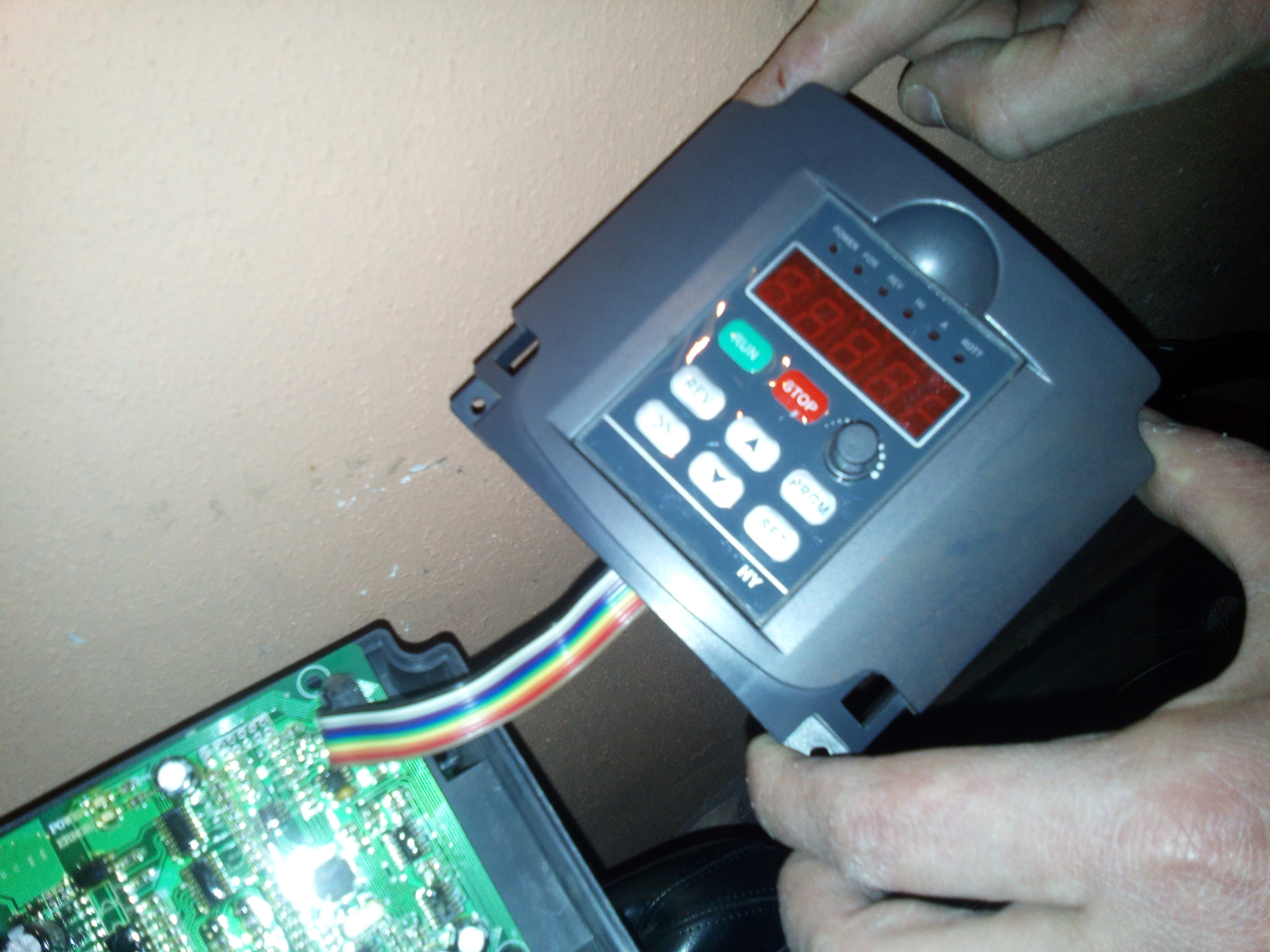

Доброго дня! Инвертер лежал год без дела. Когда только купил, подключил и запустил шпиндель, потом в какой-то момент выскочила ошибка E.lu.S, видимо был скачек напряжения или оно было низкое. Вот сейчас собрал станок и вспомнил что она никуда не испарилась. Напряжение в сети замерял - 240V. Шпинделем управляю из Mach, через USB который к инвертору подключен. Жму на кнопку запуска в инверторе щелкает релюшка, но ничего не происходит, шпиндель стоит. Но ошибка так и сидит, видимо в энергонезависимой памяти. Как ее оттуда стереть? Китайса ничего не пишет об этом в инструкции. Может кто с такой проблемой сталкивался?

Все это проверено, все в норме, походу ошибку нужно обнулять как в автомобилях. Вообще это частая проблема с этой мусорной китайщиной. Не у меня одного такое. И народ, просто выбрасывает их на помойку, потому что оно не лечится, за исключением некоторых случаев. Сейчас пойду, проверю пару вещей, что на англоязычных форумах советуют, но скорей всего ему хана.

Настройки частотника никуда не слетели?

MX_Master писал(а):Настройки частотника никуда не слетели?
Нет, я вот сейчас пойду и еще раз все проверю. Там есть параметр PD, который вроде как к заводским настройкам возвращает, так вот даже после этого горит ошибка

Ничего не помогает, мы меняли настройки, молились днем, ночью, при полной и половинчатой луне, на коране и на библии - результат нулевой. Ошибка E.lu.S обозначает: бросайте частотник об стену, а потом на помойку похоже
Re: Ошибка E.lu.S инвертера huanyang, помогите советом
Скорее всего аппаратная неисправность тогда.
Ну как вариант еще поискать кто у вас их ремонтирует :)

Да вот корешу отнес, который разбирается хорошо, но говорит, что если дело не в силовухе, а в микросхемах то вряд ли поможет...
А модель частотника засекречена?.. Может он только от 3х380 согласен работать?..

Нет нет от от 220 работал прекрасно, модель сегодня вечером скину. Я же создавал тему, да. Потом я подключил его, настроил в Mach и управлял им по RS 485. Но это в прошлом году было. Потом я станок неспешно собирал. Он у меня еще тогда глюканул сразу, буквально через пару дней работы. Я его отложил в надежде, что потом разберусь. И вот сейчас вытащил из коробки, подсоединил и вспомнил что у меня некоторые проблемы... А у меня блин шпиндель 3,2 кВ, с током 15А, трех фаз нет, а это большая засада, потому как единственный инвертор который удалось найти который 3,7 кВ и 15А с входом одной фазы стоит 17к и еще неделю ждать надо. Плюс придется плату опторазвязки другую покупать с реле и ШИМ, т.к. плагина под RS 485 на него никто не писал и я не знаю как его по нему подключать... Эти Huanyang потому и берут, что они на Али стоят дешево и работают на одной фазе. Правда как выяснилось не долго...

Например высох(ли) конденсатор(ы)

Вот эта гнида)

Судя по маркировке, вход частотника 2 фазы.
Нужно углубляться в мануал и искать информацию, как этого зверя питать.
