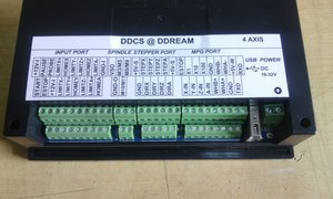

Люблю я всякую хрень испытывать :hehehe: .
Вот контроллер приехал. 4 оси.
Клиент купил станок c NC-studio и говорит " Хочу чтоб одна кнопка была пуск/стоп" и никаких компьютеров.
Задача - двухкоординатное сверление фанеры.
Хозяин-барин.
Заказал в DUXE
приехало.
в комплекте флэшка, кабель для нее , и крепеж. Все.
IMG_20170310_132432cr.jpg (36450 просмотров) <a class='original' href='./download/file.php?id=105562&sid=178ac3202d9284cf5a60925e129acc1b&mode=view' target=_blank>Загрузить оригинал (73.67 КБ)</a>
IMG_20170310_132440cr.jpg (36450 просмотров) <a class='original' href='./download/file.php?id=105563&sid=178ac3202d9284cf5a60925e129acc1b&mode=view' target=_blank>Загрузить оригинал (232.98 КБ)</a>

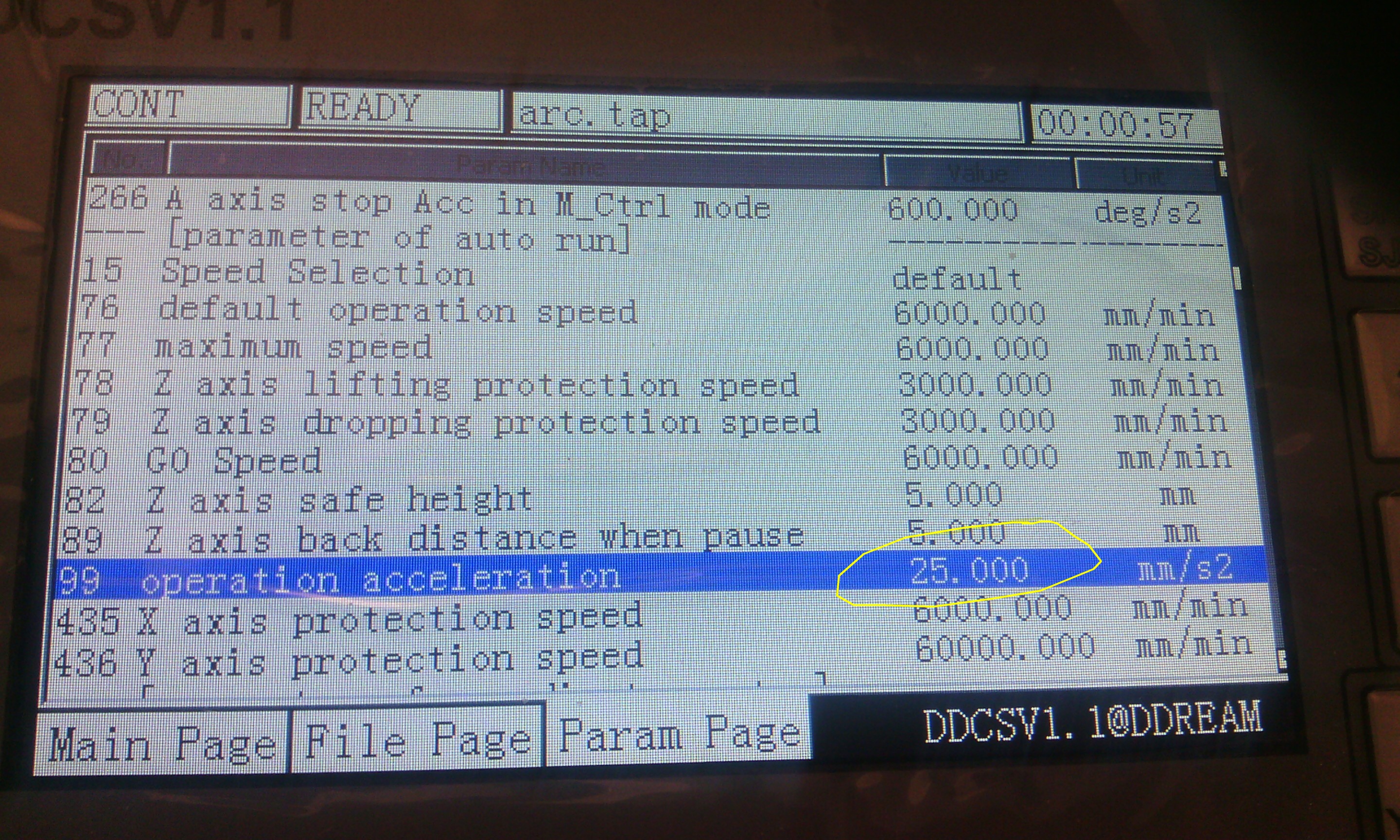

Ну что - наконец запустили!
пришлось немного потрахаться: ось z никак не хотела ехать вверх в автоматическом режиме.
Показывает скорость 1000 мм/мин, гудит, а не едет, притом что в ручном режиме гоняет 4000 мм/мин. Всю башку сломал... :thinking:
оказалось дело в параметре, обведенным контуром
1_top_parmeters.jpg (36234 просмотра) <a class='original' href='./download/file.php?id=106207&sid=178ac3202d9284cf5a60925e129acc1b&mode=view' target=_blank>Загрузить оригинал (217.27 КБ)</a>
видимо это стартовая скорость, с которой движок начинает ускоряться.
но этот же параметр, отвечает за скорость привязки к станочному нулю.
Поскольку даже 1000 мм\мин, это медленно, этот параметр сразу установили на максимум (999), наступив при этом на грабли. :(
Вообще система параметров контроллера, не лишена логичности. Когда поймешь что к чему, в общем, логично.
