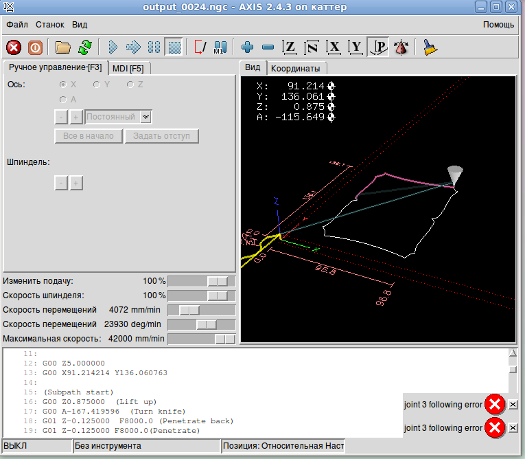

Screenshot.png (2355 просмотров) <a class='original' href='./download/file.php?id=7697&sid=0d59a4526e4264bd8d85283a95192b27&mode=view' target=_blank>Загрузить оригинал (68.18 КБ)</a>
Привет , Ник, после переустановки глюков не наблюдается .
Но теперь станок начал вырубаться в любом месте кода. И вот так ругается
Re: Подготовка станка для производства подарочных коробок
Скинь свои конфиги.
Скорее всего надо поправить stepgen-max-accel

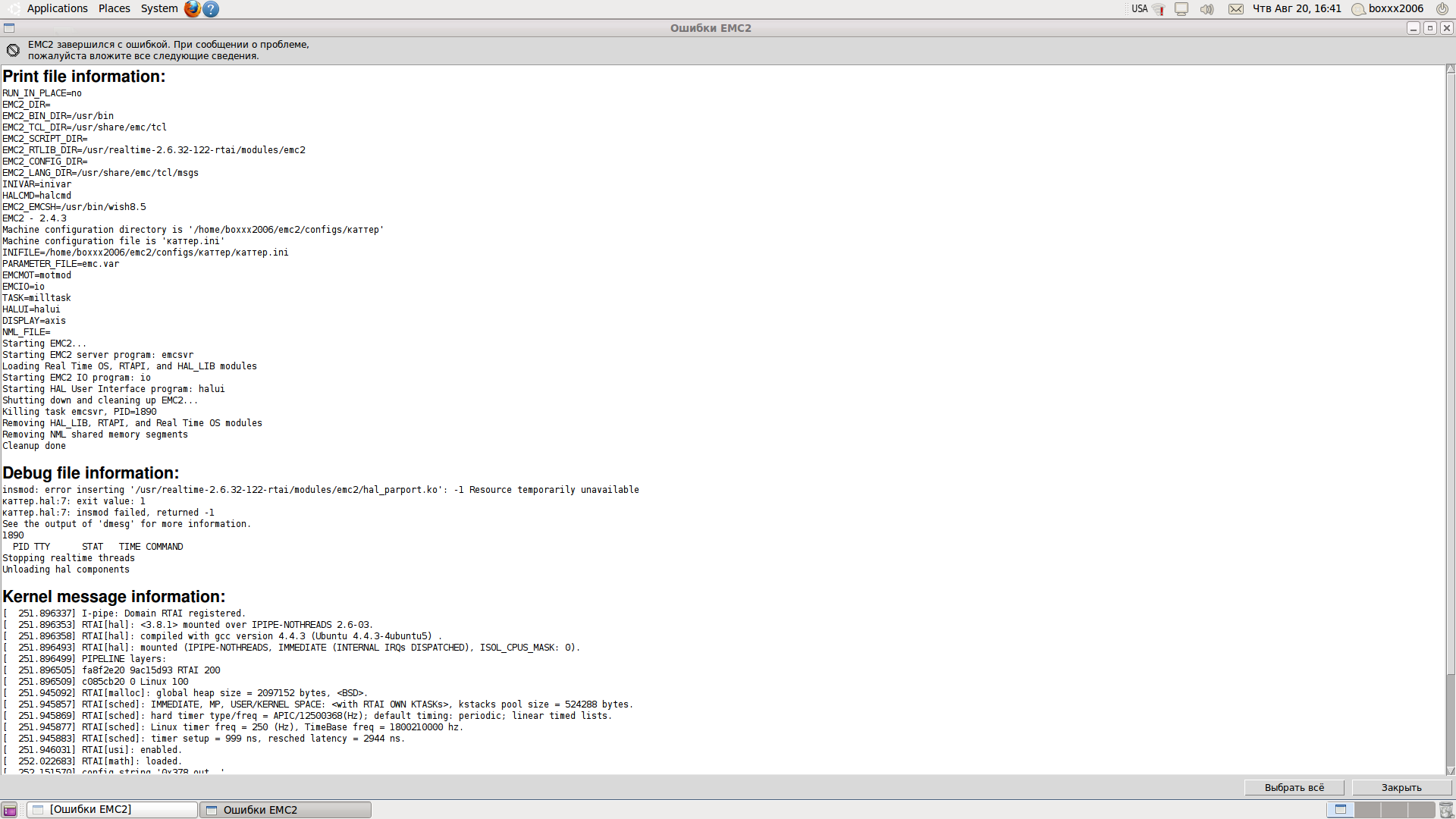

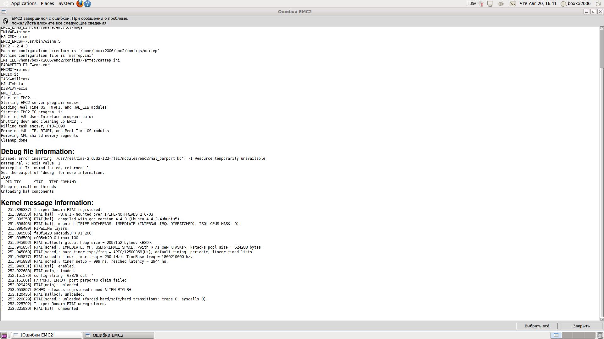

Еще нужен ini.
boxxx2006 писал(а):Иногда емс не запускается и вылетает вот это сообщение , но после перезагрузки емс запускается.
пишет, что порт lpt кем-то занят, может предыдущим запуском emc2... может помочь запуск halrun -U
boxxx2006 писал(а):А вчера померил латентность и она показывала , о ужас 287687.
Чго-то очень много... а оно сразу на такое значение скачет, или через какое-то время?
