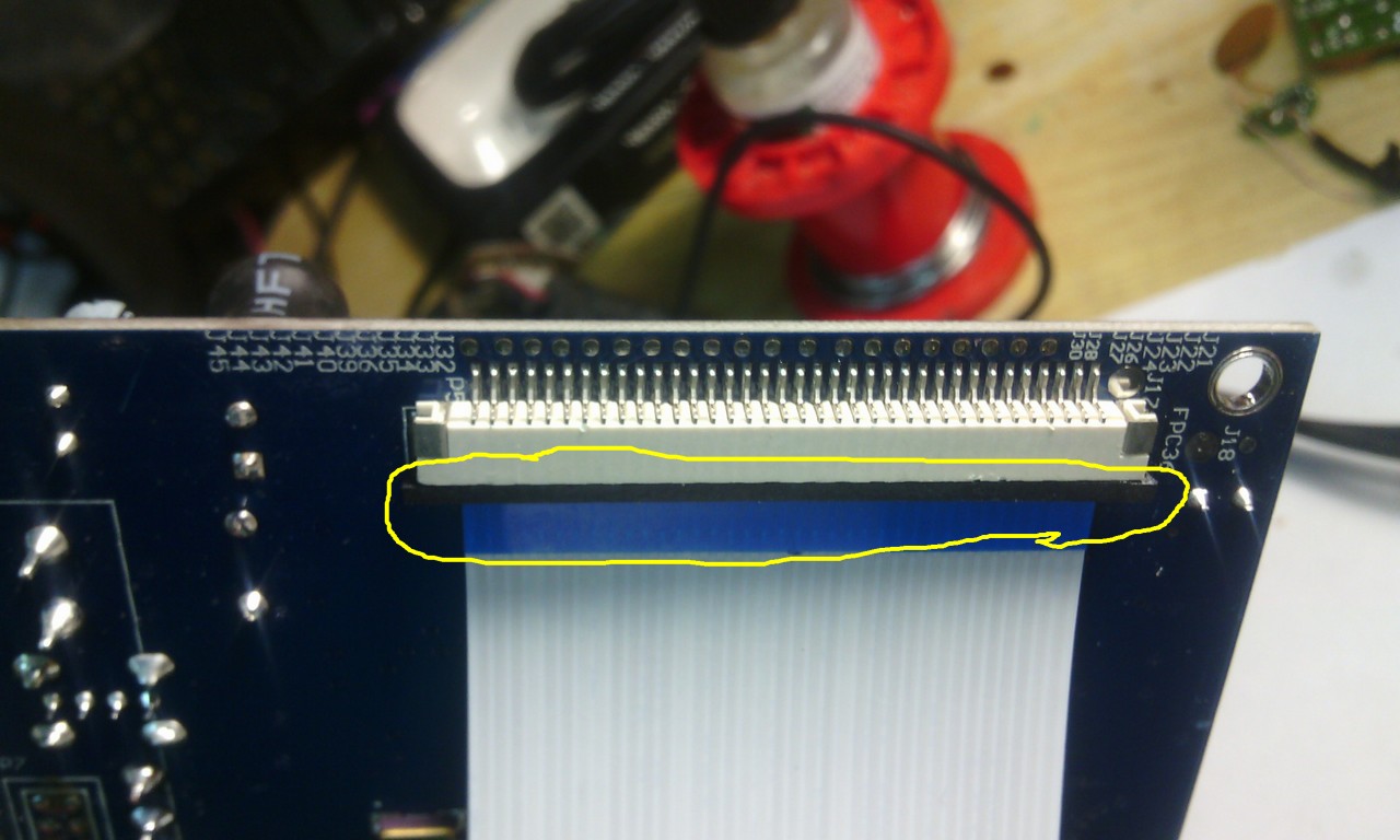

Включаю
Жалобно пишшит :hehehe:
А! напряжения не хватает.
добавляю до 20 вольт.
Белый экран. Ладно подождем. Нихрена.
Звоню в DUXE "Начальника нет, опишите проблему письменно"
Да не вопрос! описываю, отсылаю письмо.
Тут товарищ говорит " а так бывает, когда дисплюй не работает"
Ну ладно, осторожненько развинчиваем коробочку,
внутри, вроде все культурненько:
inside.jpg (36458 просмотров) <a class='original' href='./download/file.php?id=105567&sid=d6205c367f8abce1183e71acc7ca952d&mode=view' target=_blank>Загрузить оригинал (195.4 КБ)</a>
крутим дальше... так и есть, шлейф отошел
шлейф.jpg (36458 просмотров) <a class='original' href='./download/file.php?id=105565&sid=d6205c367f8abce1183e71acc7ca952d&mode=view' target=_blank>Загрузить оригинал (160.69 КБ)</a>
Вставляем шлейф, включаем.
УРА! работает!

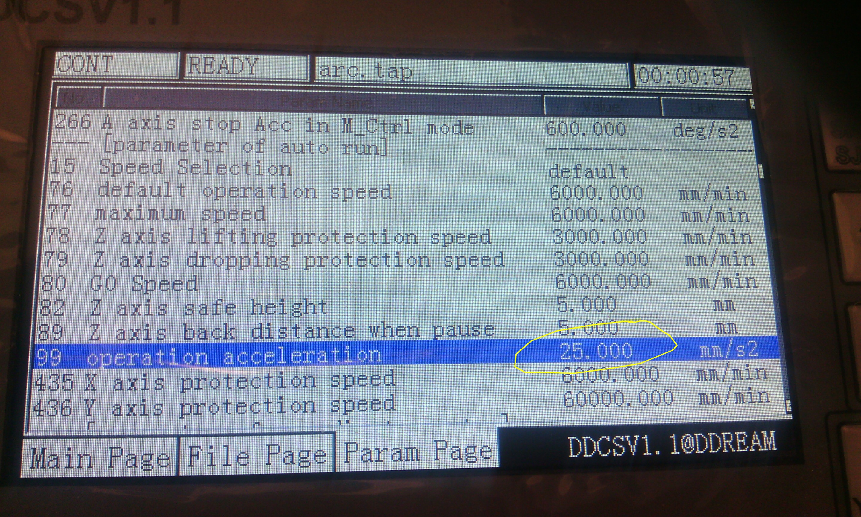

Ну что - наконец запустили!
пришлось немного потрахаться: ось z никак не хотела ехать вверх в автоматическом режиме.
Показывает скорость 1000 мм/мин, гудит, а не едет, притом что в ручном режиме гоняет 4000 мм/мин. Всю башку сломал... :thinking:
оказалось дело в параметре, обведенным контуром
1_top_parmeters.jpg (36242 просмотра) <a class='original' href='./download/file.php?id=106207&sid=d6205c367f8abce1183e71acc7ca952d&mode=view' target=_blank>Загрузить оригинал (217.27 КБ)</a>
видимо это стартовая скорость, с которой движок начинает ускоряться.
но этот же параметр, отвечает за скорость привязки к станочному нулю.
Поскольку даже 1000 мм\мин, это медленно, этот параметр сразу установили на максимум (999), наступив при этом на грабли. :(
Вообще система параметров контроллера, не лишена логичности. Когда поймешь что к чему, в общем, логично.
