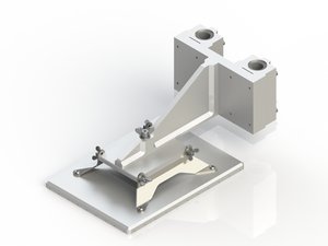

Начало работы. Подробности в процессе.
01.JPG (10777 просмотров) <a class='original' href='./download/file.php?id=105674&sid=7ef921040300970301684ab7142fd779&mode=view' target=_blank>Загрузить оригинал (623.61 КБ)</a>

не удобнее там вместо барашковых гаек воткнуть барашковые винты?

arkhnchul писал(а):не удобнее там вместо барашковых гаек воткнуть барашковые винты?
А попробуйте подумать и написать почему же всё-таки выбраны гайки.

Глянул - методика "выставления" столика ну очень вас "обрадует" :D
Почему не сделаете один центральный винт плюс три "установочных" относительно плоской площадки? Это ведь в разы проще и удобней в плане выставление плоскости относительно кюветы!
Хотя - тут просится что-то "быстросъёмное", ибо плоскость будет частот сниматься-одеваться и каждый раз выставлять вы замучаетесь.
Да - "барашки" на выброс!

Ок вот ты и выбросишь барашки ;-) значит самой сути ты и не уловил.
Расслабляешь 4 барашка, опускаешь стол, зажимаешь 4 барашка, поднимаешь стол, наливаешь полимер, нажимаешь кнопку пуск. И в чём проблема?
Снимается всё 1 центральным барашком.

А как будешь добиваться горизонтальности дна крюветы, с поверхностью налитого полимера? Или тут не требуется особая точность?

AKlion писал(а):Ок вот ты и выбросишь барашки ;-) значит самой сути ты и не уловил.
ок. А теперь "мысленный эксперимент" - дно кюветы НЕ перпендикулярно направляющим, поднимающим поверхность печати. Что получим в этом случае на выходе?
Мысленный эксперимент два - вы когданибудь пытались "разъеденить" два "слипшихся" стекла? Это к слову о методе регулировки положение печатной поверхности. И особенно на постоянство положения оной.
К слову - из чего собираетесь делать кювету, чем покрывать от "прилипания" дно? Какой фотополимер хотите применять?

selenur писал(а):А как будешь добиваться горизонтальности дна крюветы, с поверхностью налитого полимера? Или тут не требуется особая точность?
А тут этого не очень то и нужно. А так уровень в руки и 1 раз настрою приблизительно.
megagad писал(а):дно кюветы НЕ перпендикулярно направляющим,
Я похож на того лоха который кривой принтер соберёт?
Остальное по ходу пьессы выяснится, плёнки на дно уже выпускаются, под плёнку стекло подкладывается.
megagad писал(а):Мысленный эксперимент два - вы когданибудь пытались "разъеденить" два "слипшихся" стекла?
Разъединять ничего слипшегося не нужно будет, регулировка стола идёт на сухую.
Фотополимер будем выбирать когда будет готов принтер.

AKlion писал(а):А попробуйте подумать и написать почему же всё-таки выбраны гайки.
1) это было первое, что пришло в голову
2) не нашлось модели винтов, а какая для картинки разница
3) на руках уже есть деталь с пятью торчащими шпильками

Всё просто. Если мы заворачиваем винты то постоянно работает пара дюраль - сталь. Если мы в дюраль завернём шпильки на клею, то работает пара сталь - сталь. Что лучше?
