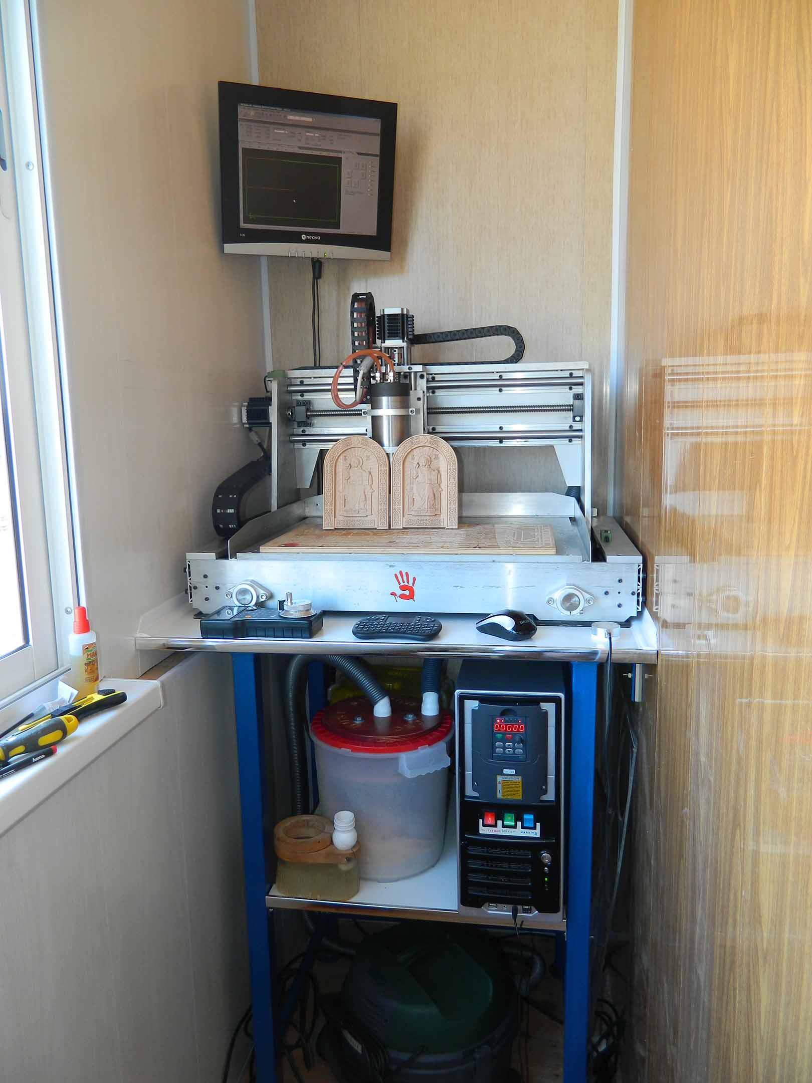

Моторы на прямом приводе спереди правильно так и надо там какраз мертвая зона и каретки туда не едут.
Сообщения: 2893
Re: «Кроссовер», станок 450х370х100 из алюминиевого профиля
Enot_1 писал(а):Зачем к моторам лезть? Под кожухами они точно так же недоступны.
Ты сам то работал на станке с таким расположением моторов? Кожух снять можно, а вот как добраться до моторов или муфт или опор для смазки?
На этом фото 2 мотора сзади.
DSCN4367-1.jpg (6565 просмотров) <a class='original' href='./download/file.php?id=104299&sid=d0d94f38ba5774df66428a811b9a2b04&mode=view' target=_blank>Загрузить оригинал (180.22 КБ)</a>

megagad
Сообщения: 3152
Репутация: 712
Сообщение megagad »
shalek писал(а):а вот как добраться до моторов или муфт или опор для смазки?
1) моторы как-бы есть узел не обслуживаемый.
2) Опора есть узел НЕ ОБСЛУЖИВАЕМЫЙ - обычно применяют подшипники с уже заложенной смазкой на весь срок службы и резиновыми/стальными крышками.
3) зачем иметь доступ к муфте?
4) зачем запихивать станок в такое место, куда сам еле-еле протиснешься?

Сообщения: 2893
megagad писал(а):1) моторы как-бы есть узел не обслуживаемый.
Все это спорный вопрос.
Насчет места - да. Но иногда приходится. Не все хоббийщики имеют просторную мастерскую. Иногда и в тесноте приходится работать.
