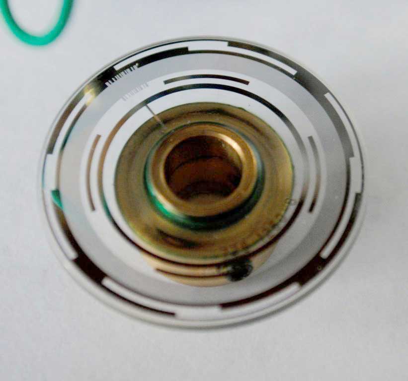

aftaev писал(а):Еще одна прелесть ремней Хотя есть шкивы специальными распорными кольцами
Автору повезло, А как быть тем у кого шестерня+рейка? Шестреня у меня примерно 40мм, и при 2500имп/об. имеем всего 0,05мм/имп. Ох чувствую и секас будет подгонять вторую сторону с точностью в 5 сотых. А может Z метка шире чем обычный импульс от A или B?

Re: Портальник по мягким металлам по проекту Фрезеряги.
Сообщение PKM »
Не шире.
Рейка без редуктора??
Nikomas
Сообщения: 681
Репутация: 64
Откуда: Беларусь
Сообщение Nikomas »
PKM писал(а):Рейка без редуктора??
С ним. Про него то я и забыл. 1:5. Но от этого не легче - получаем сотку на импульс.
PKM
Сообщения: 4132
Репутация: 705
Сообщение PKM »
Не получается сотка. Энкодер 2500 ppr = 10000 имп/об
40 х 3.14 / 5 = 25 мм/об
25 / 10000 = 0,0025 мм/имп
Nikomas
Сообщения: 681
Репутация: 64
Откуда: Беларусь
Сообщение Nikomas »
PKM писал(а):Энкодер 2500 ppr = 10000 имп/об
Метки и имп. ведь не одно и то же.
