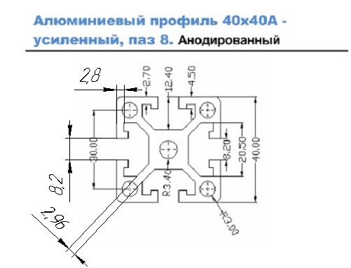

Fisher писал(а):По ссылке кракозябры в трех браузерах :wik:
И хотелось бы на чертеж глянуть.
У меня не праздное любопытство - мне профиль хороший всегда нужен ;)
Чертежи есть в каталогах http://www.rosinstal.ru/catalog/Catalogi_PDF/index.php
http://www.rsi-llc.ru/ - алюминиевый конструкционный профиль
Fisher
Сообщения: 3317
Репутация: 424
Откуда: Киров
Re: Станочный профиль
Сообщение Fisher »
Воть
4040А.jpg (11537 просмотров) <a class='original' href='./download/file.php?id=26092&sid=d99d355d1daa35560a3e29bfef470244&mode=view' target=_blank>Загрузить оригинал (22.31 КБ)</a>
Мне нужен профиль с толщиной диагоналей минимум 4 мм.
Кароч, если 2,8 мм и 2,96 мм превратить в 4 мм, то я бы такой брал.
хотя 2,96 - это скорее тоже 2,8. не попал в точку ))
а-блин... там даже не 2,8. там 2,7 - на чертеже не заметил :freak:

Может вам тогда 50х50 профиль подойдет?
Цена на профиль пропорциональна количеству алюминия в нем.

Не. 50х50 - это уже и не бюджетно и громоздко ;)
