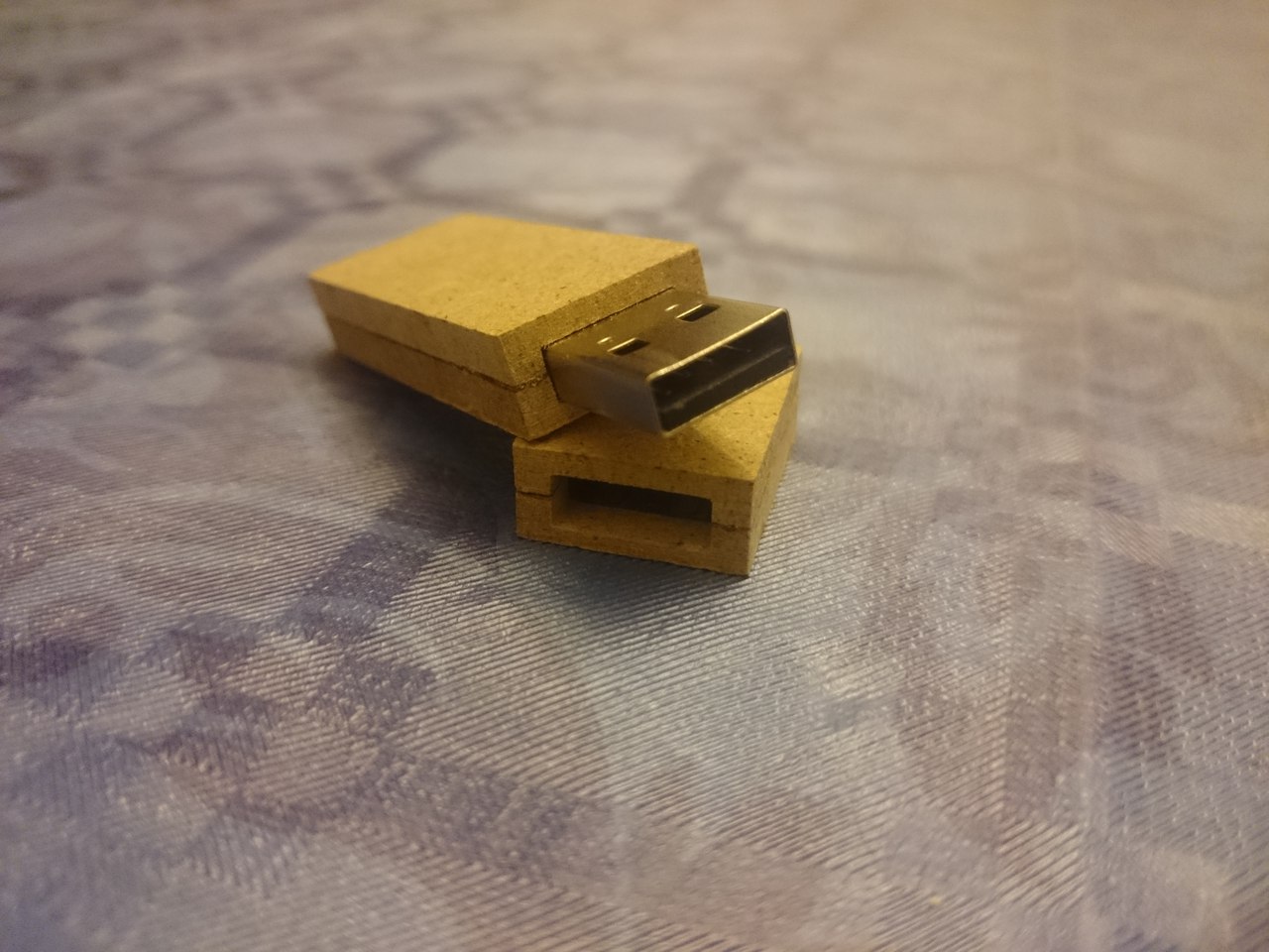

Осваиваем допуски/припуски при обработке.
hdaepx-deN0.jpg (5092 просмотра) <a class='original' href='./download/file.php?id=102982&sid=c2635abdfe6e6084da5485fe27356e3c&mode=view' target=_blank>Загрузить оригинал (189.74 КБ)</a>
_7_ZJuqxPqE.jpg (5092 просмотра) <a class='original' href='./download/file.php?id=102980&sid=c2635abdfe6e6084da5485fe27356e3c&mode=view' target=_blank>Загрузить оригинал (147.29 КБ)</a>
5t-dAwh3-Q4.jpg (5092 просмотра) <a class='original' href='./download/file.php?id=102981&sid=c2635abdfe6e6084da5485fe27356e3c&mode=view' target=_blank>Загрузить оригинал (104.74 КБ)</a>
HihvWJDs8oE.jpg (5092 просмотра) <a class='original' href='./download/file.php?id=102983&sid=c2635abdfe6e6084da5485fe27356e3c&mode=view' target=_blank>Загрузить оригинал (169.78 КБ)</a>
