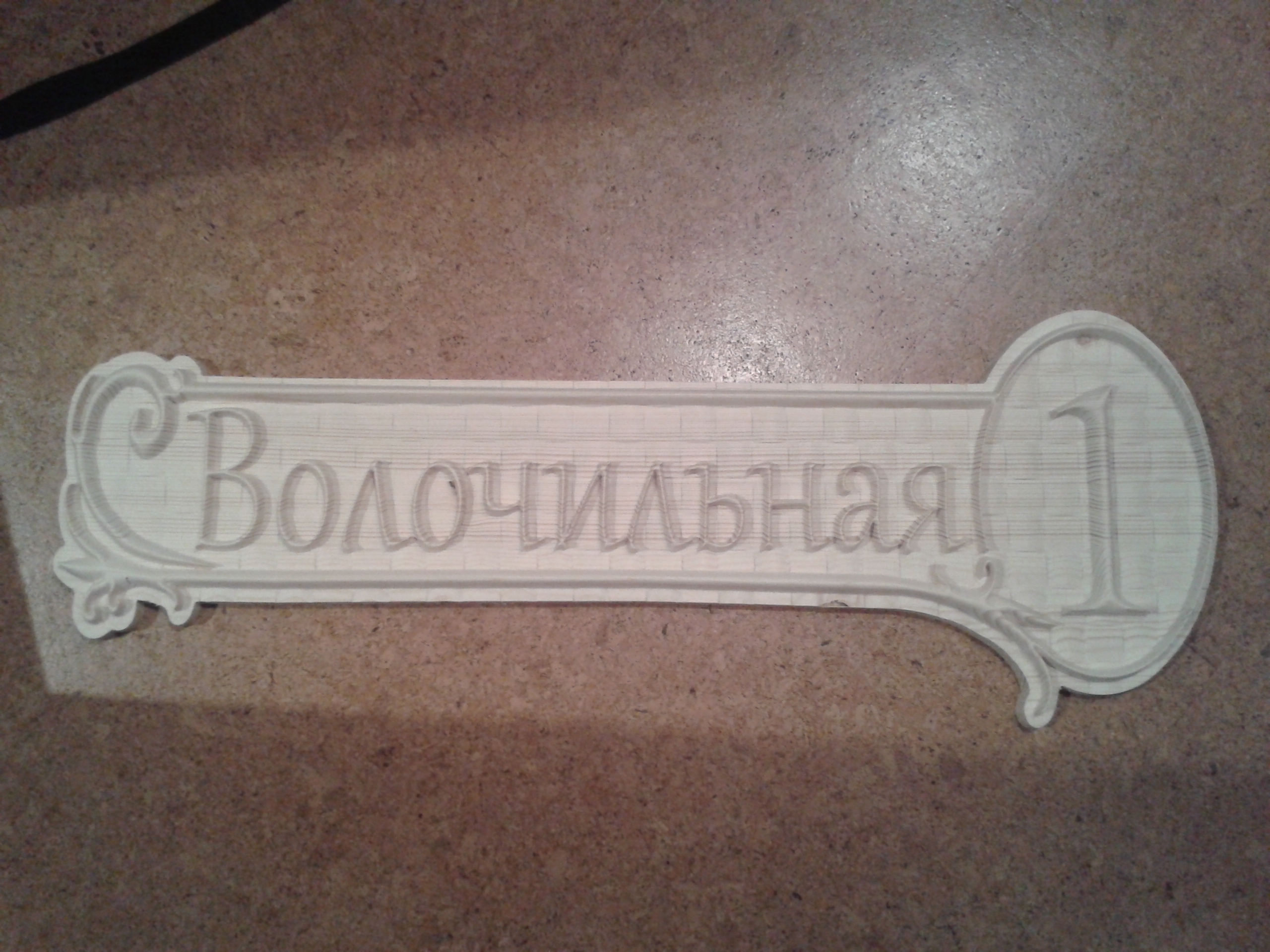

пробую резать таблички, пока все очень медленно, фреза конусная 1,5 шаг 10% скорость 1500, на большей скорости скругляет углы рельефа букв, на табличку уходит 15-20 часов, размер 300-800, хотелось бы быстрее
во сколько оцените работы, и грубить не хочется , и бесплатно работать тоже

волосатость напрягает, полирнуть бы, хотя с расстовния 2-3-4-5 метров какая там волосатость.

Табличка с улицей Волочильная читается как Сволочильная из-за завитушки перед названием :-D
Срезать углы на высокой скорости может из-за настроек Мача. Покажите настройки (Config->General Config).

elektrik12v писал(а):скругляет углы рельефа букв,
G61 илиG64 P...

elektrik12v писал(а):волосатость напрягает, полирнуть бы, хотя с расстовния 2-3-4-5 метров какая там волосатость.
А если, не снимая со станка, продуть как следует и пропитать изделие эпоксидной смолой и прогреть феном. Горячая смола глубоко пропитает древесину и высохнет быстро. После этого еще раз прогнать чистовую обработку. Тем более для улицы пропитка будет самое то! Я так фанеру "превратил" в "пластик", правда обрабатывал вручную, но отшкурилась до зеркального блеска .

пока не силен в сленге, для меня это набор букв
согласен, можно даже попробовать лаком для волос, но убивает время обработки 15-20 часов

plotik писал(а):G-code
о ес ес, G61-G64 Переключение режимов Точный Стоп/Постоянная скорость, стоит постоянная скорость , если поставить точ стоп, я ее 3 дня точить буду, надо фрезу поставить 2-2.5 мм конус для ускорения процесса

elektrik12v писал(а):убивает время обработки 15-20 часов
Вы же режете просто растром как 3D-рельеф? Тогда чуда не будет, лучше детализация - больше времени. И бОльшую роль в скорости обработки будет играть не скорость осей, а ускорение, особенно оси Z.
