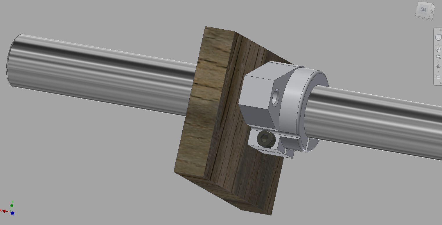

лучше резать на торцовочном станке с абразивным кругом. если нет такого и в наличии только углошлифовальная машина (болгарка) то лучше заранее подумать о приспособе.
В самом начале резки болгарка очень елозит и прыгает по валу, поэтому нужна какая нибудь приспособа (ограничители на валу или рядом в параллель с ним). Если руки крепкие наверно можно и без всяких ухищрений, но это не про меня.
Я на валу крепил SHF опору, дальше кусок брусочка с просверленным отверстием под диаметр вала. И при резке диск немного прижимал к фанере.
резка вала.jpg (3230 просмотров) <a class='original' href='./download/file.php?id=102473&sid=08947acea1496d5e75bc0b8f3f647391&mode=view' target=_blank>Загрузить оригинал (116.65 КБ)</a>
Можно и сколотить примитивное стусло.
