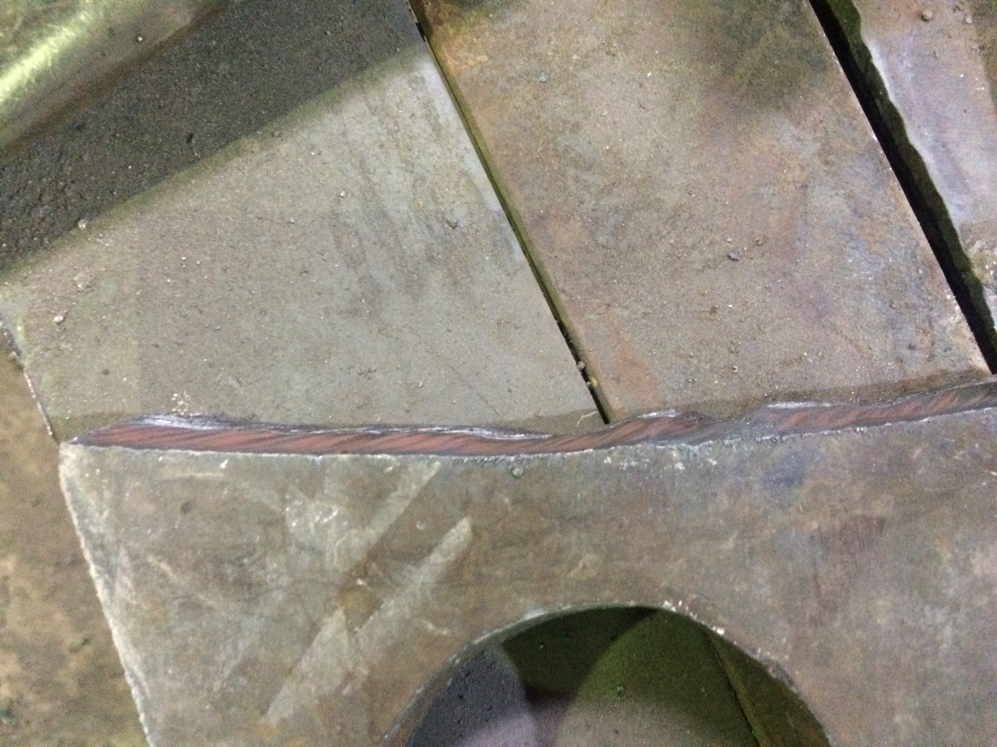

Всех приветствую! Имеется чпу, плазма мультиплаз-15000, голова trafimet 141. Не могу резать металл приемлемо толще 5 мм, скосы, не прожиги, и тд. Станок достался с настройками которые должны обеспечить хороший рез по мнению продавца.... но результаты не радуют... режим резки мой тральщина металла 14 мм, ток 90, высота резака 135, воздух 5,5.....-когда выключена. Управление mach3, вам я первый раз сталкиваюсь с подобной техникой, помогите настроить, альт прилагаю.

Если настройки не меняли, смотрим:
1. Напряжение.
2. Воздух
3. Заземление.

1) по напряжению понимаю что нужен стабилизатор,, соответсвенно проблема понятна, буду мерить, 2) что смотреть по воздуху?! Держится 5,5-6.,, конденсат сбрасываю перед запуском, 3) поясните по заземлению? Что нужно проверить?!

Какое давление стоит при резке? Какое указанно в характеристиках к Плазме?
5.5-6 это для какого металла стоит?
Сколько Ампер на плазме? Скорость реза? (подачи)

Ок в понедельник сделаю видео, замер напряжения и давление воздуха при резке!

Внимательно изучаем - http://www.multiplaz.ru/pdf/multiplaz-1 ... 130415.pdf
Внимательно читаем пункт 4, особенно 4.3
Внимательно читаем пункт 5, особенно 5.1 и 5.2
Написано, что компрессор должен обеспечивать 7 атм, 450 л
Что за THC у вас? Побольше видео.

Давление повысил до 7 атм, стояло для всех толщин металла 5,5-6.
для резки металла 2 мм- 40А, для 5 мм- 50-60А,для 14мм -90А.
КАк посмотреть скорость подачи? - использую бегунок в % для 14 листа -30% для 2 мм-170%.

Maxet90 писал(а):КАк посмотреть скорость подачи? - использую бегунок
Максимальную скорость можно посмотреть в конфиг / мотор тюнинг / ось /Х/У/З
А Скорость подачи написана в Кам программе, там где делаете УП.
Или в Самом файле УП, за это отвечает буква "Ф" Вроде 9 и 15/16 строки.
Обычно рекомендованная скорость и давление можно прочитать в инструкции к плазме.

F=1000
THC- марку не знаю - принцип работы- горелка опустилась до металла с касанием поднялась на высоту прожига произощел прожиг и опустилась на высоту реза...

замер напряжения показал, ровно все фазы по 380

Для 14 листа f1000 много, должно где то 400-450.

В каме я снижаю бегунком до 30% что примерно 300......
Высота прокола 14 мм, какое должно быть время прокола? могут ли скосы быть следствием не идеально вертикальной установкой резака? или почитав форумы я понял что это стандартная болячка плазмы... все говорят что подбираются режимы но как в теории понимать что должно происходить что бы струя плазмы не бегала ине отклонялась от резака?

Давайте начнем с более тонких металлов, с толстыми сложнее.
Выкладывайте параметры реза и фото. Постараемся помочь.
Да, ну если уж порезали 14 мм со скоростью 1000 и 90 А покажите фото.
А лучше видео реза.

Maxet90 писал(а):вертикальной установкой резака?
Да могут.
Еще может повлиять Скорость, масса, давление воздуха....и много много.

А в начале темы на фото не видно? просто даже не знаю как еще снять чтоб нагляднее было...
и резал не на 1000 на 30 % от 1000 = 300 мм/сек
