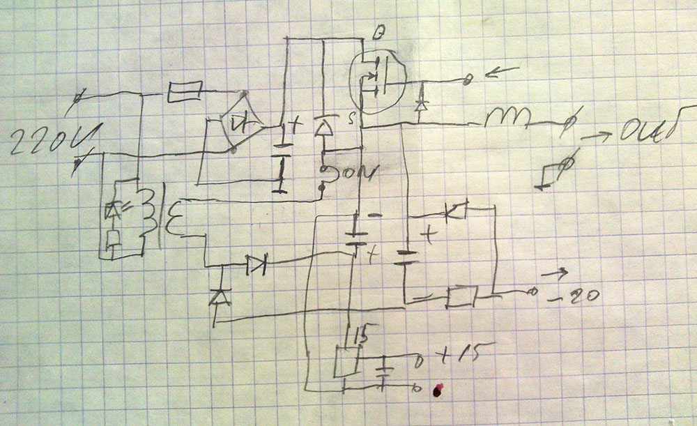

Вот приехал мне набор шпиндель DC и блок питания к нему точно как на видео.
XFXXXg.jpg (4587 просмотров) <a class='original' href='./download/file.php?id=102752&sid=90ffc2e9223ac22603b09e3f40c33bef&mode=view' target=_blank>Загрузить оригинал (213.35 КБ)</a>
Это тупой ШИМ от сети.
Так вот я хочу сделать ему управление с гальванической развязкой. Ручное и с контроллера.
Есть у кого схема этого китайского чуда ?

Там выпрямитель и потом фет который шимит.
А вся логика в т.ч и переменник привязаны к истоку фета. Соотв на переменнике мы имеем примерно тоже что и на моторе. Т.е импульсы высоковольтные за это руками то браться страшно а на контроллер и подавно низзя сгорит все синим пламенем.
Вот я схемку силовой части накидал.
0210_115447.jpg (4563 просмотра) <a class='original' href='./download/file.php?id=102783&sid=90ffc2e9223ac22603b09e3f40c33bef&mode=view' target=_blank>Загрузить оригинал (192.32 КБ)</a>
Тут надо делать хитрое управление с развязкой (и тупо оптопара тут не пойдет). Если и использовать оптопару вместо переменника, то ее надо хитро шимить.
Или другое решение искать.

Черная каробочка - сборка с логикой ШИМ. Ее ломать в общем то и не надо.
Цепочку регулировки я тоже вызвонил.
Там +5в идет на подстроечник "max" и с него через резистор на переменник которым крутим обороты.
Выход переменника уходит в черную коробочку.
Выход простой мне видится таким:
контроллер или крутилка - генератор ШИМ на низкой стороне (555) - оптопара - кондер + резистор и это вместо переменника на высокой стороне.
Выход сложный но капитальный:
контроллер или крутилка - АЦП на меге - цифровая шина (SPI) - оптопары - электронный потенциометр на высокой стороне.
Пока буду пробовать простой вариант
Простой выход может давать не точную и не линейную регулировку. Но этого может хватить.

Вчера провели эксперемент с оптопарой.
На кетайский ШИМ прикрутили оптопару, пару резисторов для согласования и кандюк для сглаживания.
На низкой стороне использовали ШИМ на друйне.
В общем все прошло успешно. Управляется на ура.
На друйню вешали переменник и с контроллера выход который для чесотников предназначен.
Выход для чесотников требует софтовой настройки АЦП потому как там падение на ключе. При запитке +5в он на выход отдает максимум 3,5
