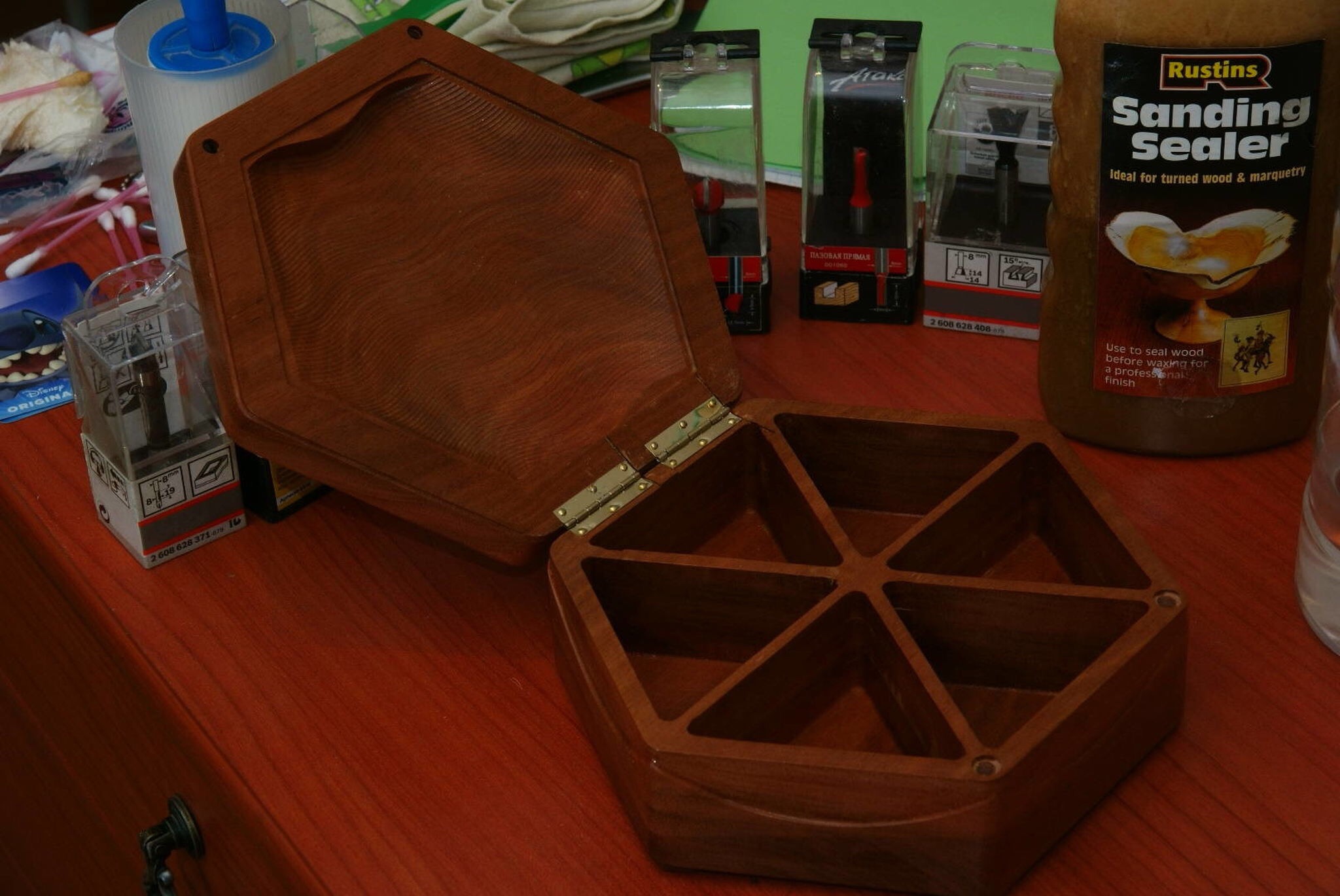

так я только одну вещь сделал для пробы и уже и ошибки свои понял и скоростью недоволен
Хочется дальше делать, но весь день сидеть дома, пока станок делает обработку... вот и создал эту тему.
IMG_3159.JPG (3039 просмотров) <a class='original' href='./download/file.php?id=99762&sid=639cbf60320ec08eca50691642a350ca&mode=view' target=_blank>Загрузить оригинал (389.86 КБ)</a>

На всякий случай: на фото на фоне фрезы от ручного фрезера, на ЧПУ я их НЕ ставлю!

Ну и в какой части этой шкатулки обработка шла 10 часов?

Ну да, этот рельеф на 10 минут, а не часов.
