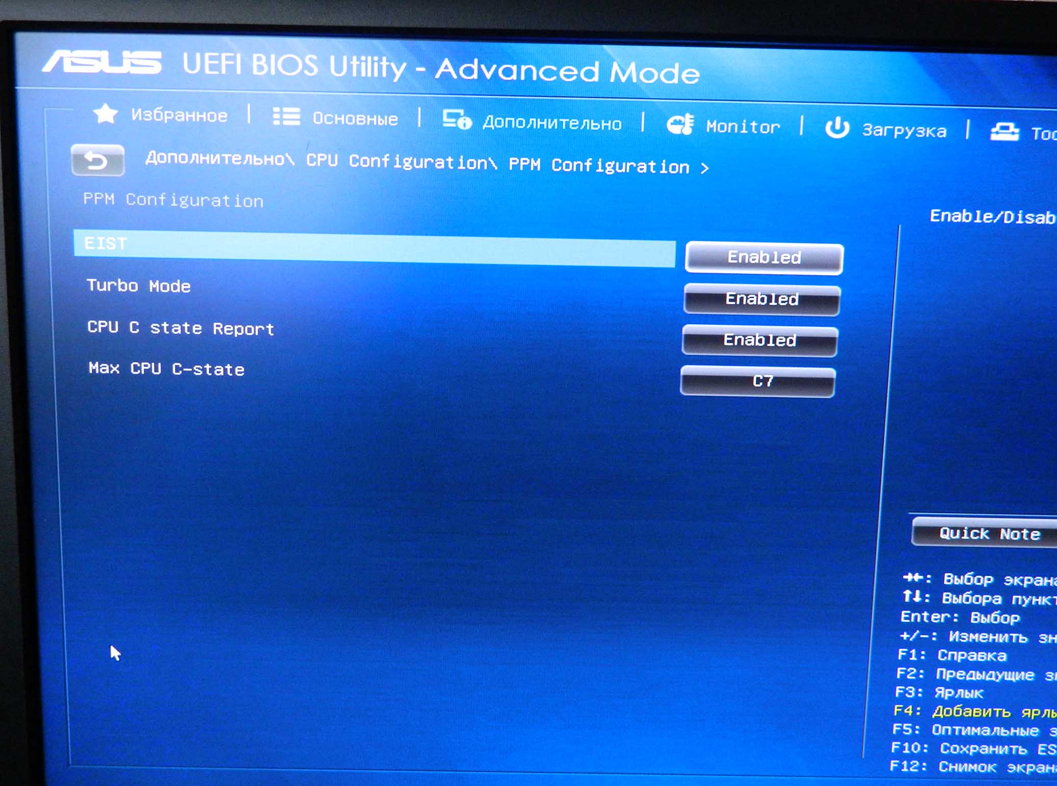

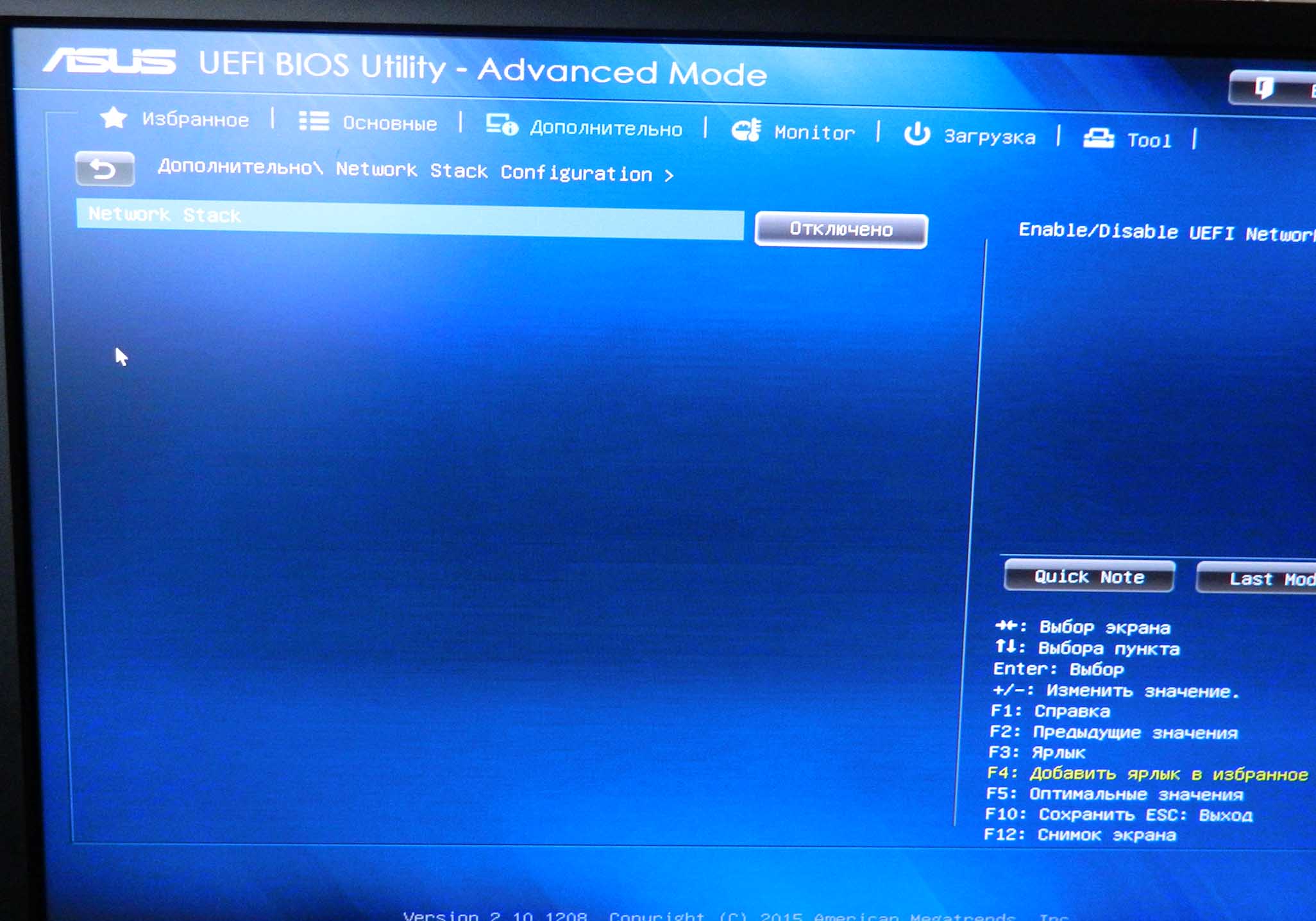

Nonstopich писал(а):От Александра хотелось бы услышать его "манипуляции" с BIOS
Вот что у меня прописано:

Re: ЧПУ фрезерный станок "Бобр" 600x500 мм по дереву и не то
Сообщение Portos »
личку проверь, скинул настройки BIOS
