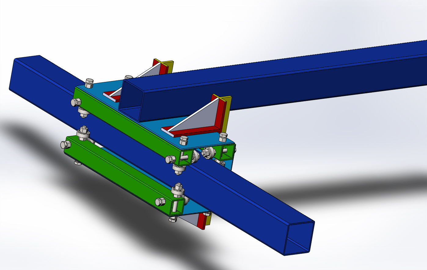

Может лучше подвижный модуль сделать таким ? Тогда можно "подпереть" направляющую, заодно профиль уменьшить.
В данной схеме подпорки предполагаются сбоку, а можно всё повернуть и тогда они будут снизу.
подвижный блок - альтернативный 1.JPG (2915 просмотров) <a class='original' href='./download/file.php?id=7110&sid=61ec7f8291f3d29e87406d3ef4e9af7a&mode=view' target=_blank>Загрузить оригинал (338.6 КБ)</a>
подвижный блок - альтернативный 2.JPG (2915 просмотров) <a class='original' href='./download/file.php?id=7111&sid=61ec7f8291f3d29e87406d3ef4e9af7a&mode=view' target=_blank>Загрузить оригинал (316.44 КБ)</a>
уголок собирать из тавра и приваренных косынок. Тавром может быть либо красная часть, либо жёлтая - как лучше ?
Подрисовал -может как то так.
подвижный блок - альтернативный 3.JPG (2914 просмотров) <a class='original' href='./download/file.php?id=7112&sid=61ec7f8291f3d29e87406d3ef4e9af7a&mode=view' target=_blank>Загрузить оригинал (338.79 КБ)</a>
Re: Расчёт на прочность
Ti-j писал(а):Может лучше подвижный модуль сделать таким ? Тогда можно "подпереть" направляющую, заодно профиль уменьшить.
Очень громоздко получается, больше вероятности накосячить в производстве. И сама каретка не такой жесткой получается.
aegis писал(а):мое имхо нужно брать 2 уголка со стенкой 4-5мм как минимум и варить из нее квадрат,
Его же поведет во все возможные стороны... Тут вариант без рельсов, надо искать профиль как можно прямее...
Ti-j писал(а):равномерности тоже не будет. при смещении портала в одну из сторон пропорция прогиба направляющей так же сместится
Да но для одинаковой координаты X на портале прогиб будет одинаковым. (не учитывая дополнительного прогибы за счет перемещения шпинделя, он будет минимальным).
Т.е. в динамике картина останется постоянной - постоянный прогиб оси в виде параболы (или той фигуры, что на симуляции).
Ti-j писал(а):думаю это проявится поворотом оси Z (отклонение от вертикали)
Откуда возьмется отклонение от вертикали? От прогиба на 0.2, да даже на 2 мм на плече в 1м, смещение на плече в 200мм будет максимум 0.4мм для 2мм. При этом смещение будет плавным, т.е. рисунок просто слегка поплывет, но без точных измерительных инструментов ты этого не увидишь.
ЗЫ у тебя есть инструмент, которым можно измерить балку длинной в 1м, с точностью хотя бы 0,5мм?

Nick писал(а):И сама каретка не такой жесткой получается.
в исходном варианте она тоже не жёсткая, в месте где пластины (стенки) крепятся к уголкам площадь контакта маленькая. И накосячить можно не меньше :)
Nick писал(а):у тебя есть инструмент, которым можно измерить балку длинной в 1м, с точностью хотя бы 0,5мм?
нет. зачем ? если надо сделать 2-е одинаковых направляющих, то и ровнять их относительно друг-друга, а сколько у них там будет длина 1м или 0,999м уже не важно.
