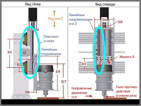

Chpok писал(а):Вот тут вроде все написано : http://darxton.ru/wiki-article/konstruk ... ka-s-chpu/
Только заметил ссылку.
Там как раз то, о чем и я спрашивал.
Тоже рекомендуют ставить на всю высоту хода зет. (получается, что длинна рельсы зет = высоты балки)
z_axis.jpg (11212 просмотров) <a class='original' href='./download/file.php?id=98797&sid=ceb88d6d45f47e614407f6b5e1f511f5&mode=view' target=_blank>Загрузить оригинал (71.13 КБ)</a>
Но большинство делает меньше. Даже некоторые промышленные. В зависимости от требуемой точности станка.
Понятно, что для подвижного портала не особо желателен дополнительный вес. Но момент всё равно не уменьшить на портал, когда обработка будет в верхней точке.(см. фото frezerygи)
С подвижным столом ситуация другая. Портал не движется. Как бы вес не особо критичен, но цена больше - за дополнительный материал.
У frezerygи крутой станок с подвижным столом 600х400 (аж слюнки текут, тоже хочу такой, или подобный), но у него тоже балка не высокая.
И в таком положении, как на фотке, каким будет отклонение индикатора на фрезе (плите зет) при обработке? (можно и рукой нажать для проверки) Если пару соток, то думаю не критично.
Но если десятки... Хотя, смотря какая точность нужна. И будет ли точнее при высшей балке? Целесообразно ли ставить такую высокую балку?

Некоторые 5-ти осевые станки тоже имеют не высокие балки. Вот по этому и спросил.

Не десяток там нет. В моем станке самое слабое место это сама балка.
Re: ИЗ профильного металла по алюминию 900х700х200
frezeryga писал(а):Не десяток там нет. В моем станке самое слабое место это сама балка.
Получается, что рекомендации всё-таки верны?
Если твоя балка была выше на 100 мм-в хотя бы (даже если не на всю высоту зет, ну и с ребрами), то наблюдалась бы лучшая картина?
Как думаешь?
Балка слаба на кручение. Ие надо делать не только выше но и толще и замкнутуго сечения.

xenon-alien писал(а):Получается, что рекомендации всё-таки верны?
Как думаешь?
При твоих размерах и схеме станка наверно не стоит об этом переживать? Как здесь сказали сила действующая на фрезу расчетная 150 кг.Приложи на кончик фрезы в солиде и посмотри,больше чем выдержит фреза не нужно.Или с небольшим запасом чтоб до облома фрезы станок не повело
балка должна быть жесткой чтобы даже в небольших пределах не деформировалась. потомучто деформации даже на пару соток уже дадут свисты и вибрации.
Chpok писал(а):Как здесь сказали сила действующая на фрезу расчетная 150 кг.
Эта сила больше нужна для расчета усилия для перемещения осей станка. В Солиде взял за коник фрезы, потянул и все прекрасно. Это статистическая(постоянная) нагрузка. А как быть с динамической нагрузкой? Фреза врезаясь в материал как бы бьет по нему каждым зубом, от этого идут вибрации. Вибрации резонируют и усиливают колебания.
Пример качели. Очень много нужно сил чтобы детеныша на качелях поднять в верхнюю позицию, но в случае с резанансом(когда ногами дергать в резонанс) нужно на много меньше силы.

aftaev писал(а):Эта сила больше нужна для расчета усилия для перемещения осей станка. В Солиде взял за коник фрезы, потянул и все прекрасно. Это статистическая(постоянная) нагрузка. А как быть с динамической нагрузкой? Фреза врезаясь в материал как бы бьет по нему каждым зубом, от этого идут вибрации. Вибрации резонируют и усиливают колебания.
Для этого наверно нужно просто портал потяжелей делать,я думаю,чем массивней тем меньше вибраций
тупо вес ничего не даст нужна жесткость. тяжелый но нежесткий портал будет гнуть на ускорених торможениях и отжимать при обработке.

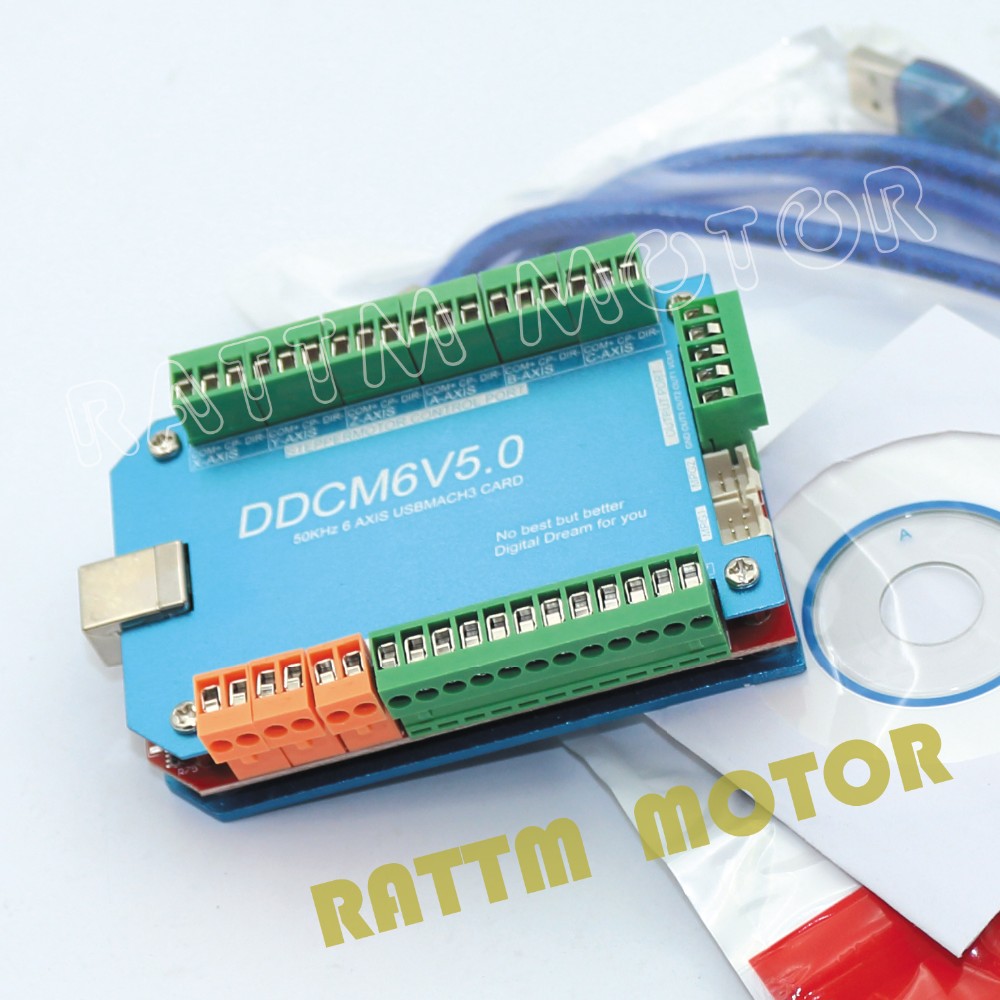

Кто нибудь знает об этой плате как она?

Еще пришла плата ,начну с нее
A932A.jpg (8418 просмотров) <a class='original' href='./download/file.php?id=156037&sid=ceb88d6d45f47e614407f6b5e1f511f5&mode=view' target=_blank>Загрузить оригинал (557.33 КБ)</a>
