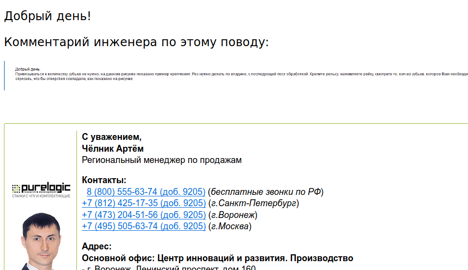

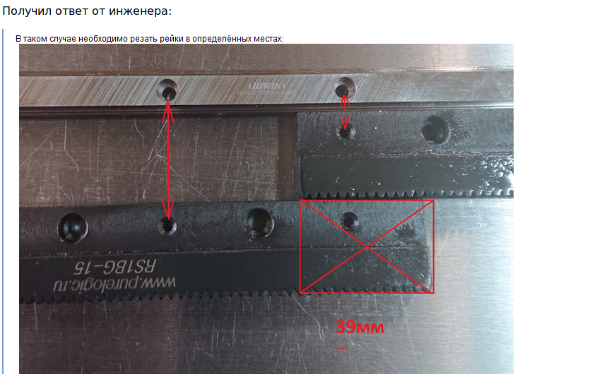

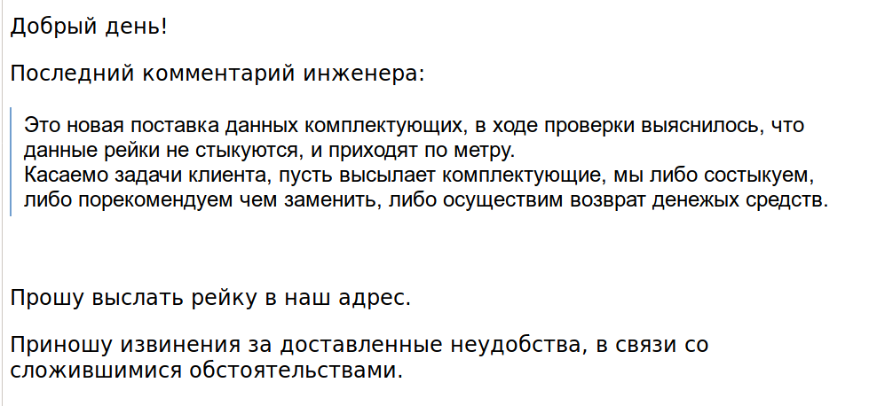

Купил для Тадам-2 у Пурелоджика их новинку - комюинированную рейку, https://purelogic.ru/catalog/peredachi/ ... irovannye/. Железки по приходу понравились, но купил, видимо, напрасно - чертеж навран, утверждения "рейки стыкуются" (в смысле для рельса длинее 1м) оказалось враньем - после непродолжительной полемики сами это признали. Суть в том, что нарезав отверстия под крепеж рейки не согласовали их смещение по сравнению с зубьями. Ответ сперва прислали такой (скрины по порядку, имена на русском = не вставились в сообщение).
в ответ на мое возражение (Это 13 или 14 зубьев? Али они режут по вершине зуба? Хотя 39мм=39÷3,142=12,41247613 зуба. На рисунке отрезали 13,5 зубьев =13,5×3,1416=42,41мм.) прислали скрин 2.
ну и потом скрин 3.
Теперь вод сижу, пи складываю и вычитаю. Однако сменился контактный менеджер, и вроде есть какое-то движение. В хорошем случае родится отоличный продукт для сборки станка - такая рейка существенно жестче обычной 15*15, а скрученная с рельсом еще веселее.

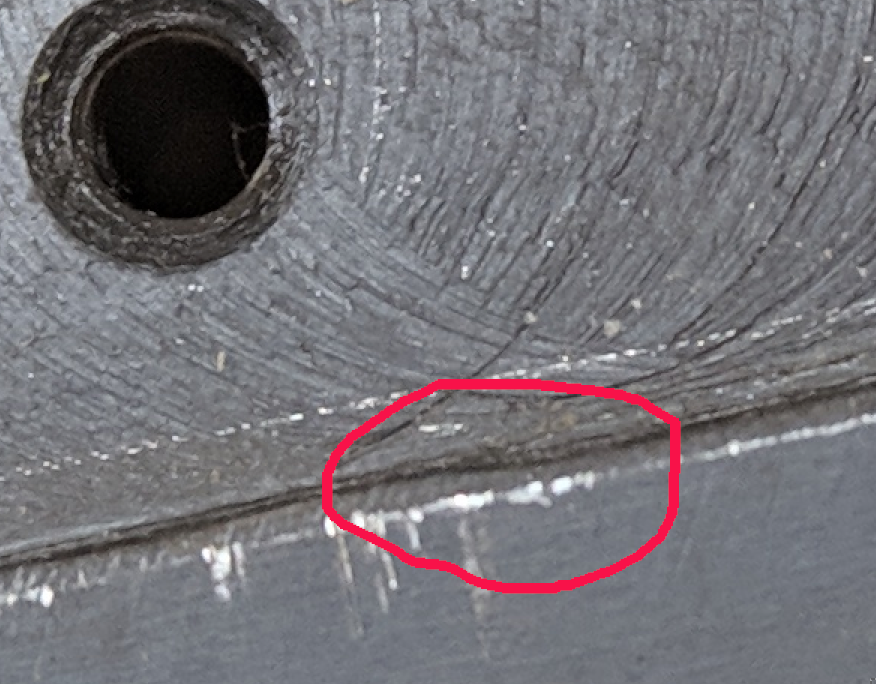

дальше - хуже. Все рейки оказались бракованными. Суть их была в том, что на рейке, выполненной увеличненно (по сравнению с обычной) шириной и толщиной на производстве был выфрезерован паз с упорным ребром под устанавливаемый рельс https://purelogic.ru/catalog/peredachi/ ... irovannye/ . Так вот все рейки выполнены с браком - примерно в районе девятого крепежного отверстия под рельс каждое упорное ребро имеет ступень в 0,5-0,6мм.

Здравствуйте. Подскажите , хочу купить эту рейку. В чем там конкретно брак. Просто вы так пишите, ничего не понятно. Где эта ступень на рейке? если Вас не затруднит сделайте фото крупнее.
Про отверстия понял. Буду просить , чтобы отрезали под стыковку.

ну на фото же видно - упорное ребро под рельс в красной обводке имеет выступ, в той зоне еще явно выделяются круги от фрезы - видно, что их станок заикается. А сама по себе железяка мне понравилась - жесткая.
Нарезка под стыковку? - ну там ведь не столько под стыковку зубьев резать надо, сколько под стыковку отверстий под рельс, а их шаг в этой рейке и так нестабилен, вплоть до того что уже седьмой винт от начала рейки гарантированно не попадал в отверстие. На самом деле проще их напрячь к сверловке отверстий под стыковку. Попутно узнал много радостного - рельс, даже SKF, прекрасно сверлится и в нем нарезается резьба, а возможно у меня просто инструмент приличный. Знал (осмелился) бы раньше, даже бы и не связывался - нарезал резьбу М6 и притянул болтами с другой стороны, в моем случае только ось У и Z, а вот по оси Х теперь живу с этим.
По моим расчетам (подтвержденным практикой) там надо отрезать что-то на уровне 63 зубца, точно уже не помню. В итоге 3 метра вместо 2 стыков имеют их 6 шт.
Моя же история кончилась так -
1. заявил претензию по нестыковке
2. усилил ее претензией нестабильности шага отверстий под монтаж рельса (он меньше 60мм)
3. усилил ее претензией по ступени. В совокупности требовал вернуть чуть более половины стоимости заказа, уравняв закупочную цену до цельной трехметровой рейки от Технобеаринга (у которого и рекомендую покупать как рейки, так и шестерни, разве что шестерни забирать надо с замером отверстия - круглые, но внутренний размер или втулки гуляют - важно при использовании под вал из стандартного штифта или когда втулку загоняем в подшипник)
4. продавец меня послал, предложив все снять со станка и вернуть ему, после чего обещали вернуть уплаченное
5. посев
6. созревание
7. подача заявления в суд
8. тут неожиданность - Пурелоджик по получении искового заявления сразу позвонил и сразу все сразу выплатил, еще даже до вынесения решения, в итоге в несколько раз больше стоимости заказа. Выплатой сразу ПЛ избежал неизбежного увеличения заявленных ко взысканию сумм. Деньги вцелом (для меня) малозначимые, но факт.
