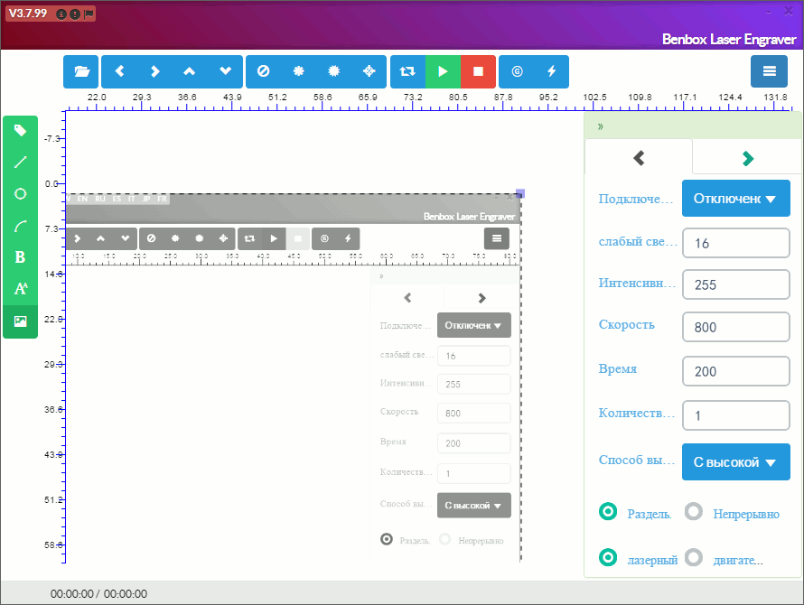

test3210
Сообщения: 105
Зарегистрирован: 24 дек 2016, 22:16
Репутация: 31
Настоящее имя: Денис
Re: 5.5 Вт проблема с прошивкой
Сообщение test3210 »
1 в левом верхнем углу есть выбор языка, появляется если навести на флажок
далее, идем по первой странице, если залита прошивка lxnano то мощность не регулируется, если makeblock-328p-20150606 то значения TTL мощности будут браться из этих значений минимум и максимум, растровые изображения обрабатываются и если есть регулировка мощности то пропорционально затемненности точки будет выбиратся мощность, если без то все что больше нуля включает на полную мощность если точка белая то лазер не включается. Есть обработка изображения, если на выбранном изображении нажать на синий квадрат то можно обрабатывать, есть фильтра
Скорость ну тут надеюсь понятно, это скорость перемещения
время, время в течении которого работает лазер, имеет отношение только к растровым изображениям, когда идет работа по точкам, лазер включился, поработал некоторое кол-во милисекунд, отключился. Если работа идет по вектору то все зависит от скорости.
количество , самая непонятная регулировка :) эта регулировка относится к перемещению стола,на сколько его переместить, к кнопкам , на работу не влияет
вторая страница
тут все достаточно просто, тут описаны ножки ардуино которые используются для управления 2 для х , 3 для у на step
аналогично направление
если есть концевики то они тоже указываются, в моем случае стоит минус один, не используется
ppm - импульсов на мм , у меня 320
лазер - контакты включающие и выключающие лазер, в моем случае 11 , изначально был 12 , но я снял с панельки ардуино, переставил перемычку с 0.8 на 0.9 и теперь имею возможность только меняя прошивку работать и с GRBL и с benbox, причем шью из benbox все
servo - для карандаша поднять-опустить
Feed R.A скорость ХОЛОСТОГО перемещения
1 станица (9655 просмотров) <a class='original' href='./download/file.php?id=99535&sid=57e4457dcd5268368a9d259c2e64968c&mode=view' target=_blank>Загрузить оригинал (43.78 КБ)</a>
1 станица
вторая страница (9655 просмотров) <a class='original' href='./download/file.php?id=99536&sid=57e4457dcd5268368a9d259c2e64968c&mode=view' target=_blank>Загрузить оригинал (44.84 КБ)</a>
вторая страница
