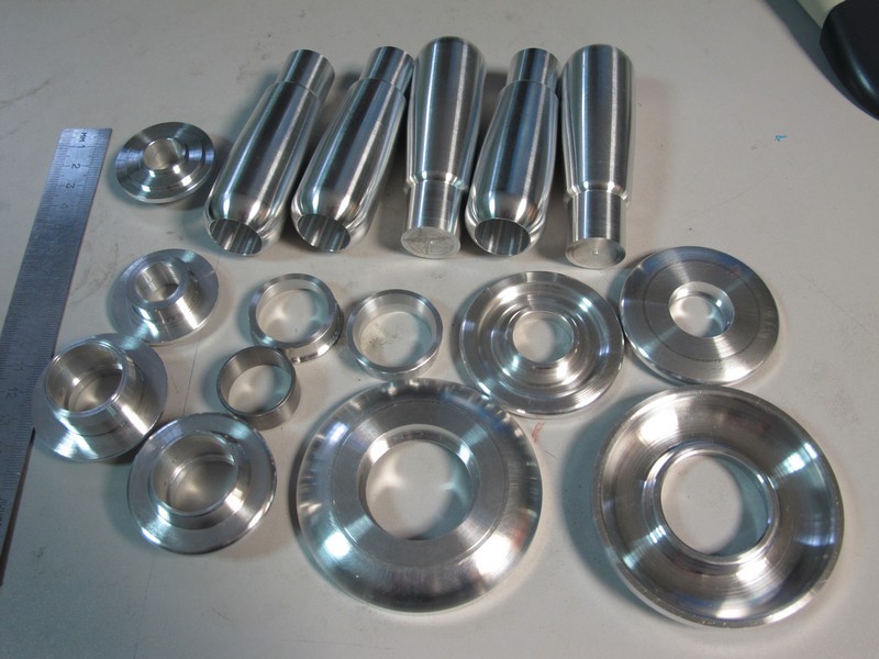

nik1, Специально для тебя, перещёлкал кнопки покачественней ;)

В продолжении вертолетной темы
наделал часть заготовок , это будет автомат перекоса, цапфы на ротор и блоки под шестерни
стальное колечко , это вставка под обгонку, перетачивал внутрянку подшипника
наружка и толщина подошли на мое счастие, заказывать готовые по 1500 р за штуку как то зажался :)
получилось не совсем отлично, малость притру и будет супер :good:
заготовки под фрезеровку.jpg (8028 просмотров) <a class='original' href='./download/file.php?id=98564&sid=3691925e4e9bb69f0edb09186bfe5094&mode=view' target=_blank>Загрузить оригинал (109.01 КБ)</a>
