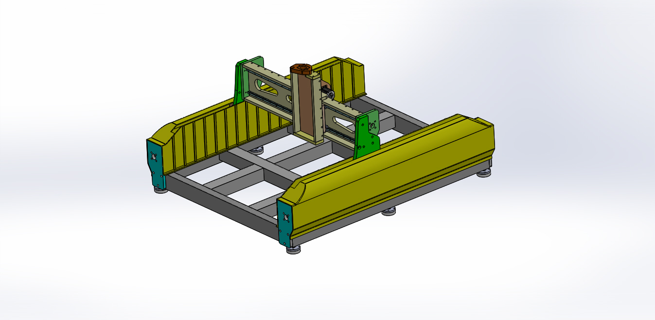

Долго не хотел выносить на обсуждение проект моего станка,но решился. Хотелось бы действительно услышать объективную критику и реальные предложения по улучшению.
Тех.данные:
Рабочее поле 1200х800х200мм
Направляющие Hiwin. По Y 20, X 15, Z 15
ШВП по всем осям По Y,X 1610, Z 1605.
По осям Y и X вращающаяся гайка, по Z класика.
Все порталы и стойки дюралевая плита 24 и 18 мм.
Рама цельносварная из профильной трубы 100х50,80х80 мм толщина 4 мм
Проект еще не дорисовал, половина деталей уже вырезана.

Реци ми друже, как говорят мои сербские товарищи, для каких целей сей станок. Что пылить будем?
А уж потом задавай вопросы.

Вообще-то если мне то буду пилить люминь, або мой станочек первый уже устал трохи, а так дерево,пластики,мягкий металл.

продублирую на всякий: защита желтая с боков имхо будет неудобна в таком виде. Деревянная пыль и мелкая стружка туда все равно налетит через большие щели, а чистить как?

alekseich писал(а):Вообще-то если мне то буду пилить люминь
alekseich писал(а):Рабочее поле 1200х800х200мм
Что же за алюминиевые детали такого размера ты задумал пилить?
alekseich писал(а):ШВП по всем осям По Y,X 1610, Z 1605.
ШВП с шагом 10 как-то не вяжутся с обработкой алюминия, да и на длинной оси, при такой длине надо ставить 20-ые винты.
alekseich писал(а):По осям Y и X вращающаяся гайка, по Z класика.
А гайки то зачем? Это чтобы 20-ые винты не ставить на длинной оси? Ведь длина не столь критична.
alekseich писал(а):Рама цельносварная из профильной трубы 100х50,80х80 мм толщина 4 мм
Отжигать и фрезеровать плоскости под рельсы будешь? Или так сойдёт?
alekseich писал(а):половина деталей уже вырезана.
А это зря, когда:
alekseich писал(а):Проект еще не дорисовал,
Убери лишние ноги с середины станины. Так ты никогда её выставить нормально не сможешь.
А если честно, то глядя на этот проект вспомнил анекдот про Садко:
"Илья Муромец во время пира жестоко побил Садко. Княз Владимир вызвал его для разбора и спрашиает:
Илюша, тебе что песни Садко не нравятся?
- Да нравятся княже!
А может плохо играет на гуслях?
- Да, хорошо играет!
Так за что же ты его избил?
- А нафига вот эти вые_оны! (Показывает Илья движения руками при игре на гуслях.)"
Так и у тебя, креатива много, а толку мало. Чем тебя классическая компановка не устроила?
Не обижайся, можно всё, что ты задумал сделать проще и дешевле. Читай форум, рисуй, прикидывай и всё получится.

alekseich писал(а):Проект еще не дорисовал, половина деталей уже вырезана.
Зря.
Для вашей схемы(два винта по Х) я-бы предложил классическое "корыто", или вообще "бездонный" станок - только рама. Почему так - просто сразу уйдут "вникуда" боковые торчащие "стойки" и весь портал примет более "приземистый" вид, имеющий большую жёсткость(меньше момент при боковой нагрузке на портал).
Про вращающиеся гайки сказали - ненужный "понт" и трата денег на такой длине, особенно на 800мм игрике!! Обычно такие гайки ставят на длинах от 2 метров и выше - чтоб вал натянуть струной и по нему гонять гайки.
Далее про саму "конструкцию" стола - у вас есть доступ к большим станкам? Ибо без них сварную "раму" вы получите с "припусокм" плюс-минус пара миллиметров, который со временем ещё и возрастёт(покрутит станину после сварки). К этому припуску прибавим "родную" кривогнутость профильных труб(обычно от 2 до 10мм на 1м длины - смотря как и в каком положении хранили).

ultrus писал(а):Убери лишние ноги с середины станины. Так ты никогда её выставить нормально не сможешь.
Опоры регулируемые.
ultrus писал(а):ШВП с шагом 10 как-то не вяжутся с обработкой алюминия, да и на длинной оси, при такой длине надо ставить 20-ые винты.
Шаг 10 потому,что редукция 1:2. 16 потому как проще сделать гайку.
arkhnchul писал(а):Деревянная пыль и мелкая стружка туда все равно налетит через большие щели, а чистить как?
Для чистки внизу крышки сделаем перфорацию, а вверху можно поставить силиконовые полоски.
megagad писал(а):Далее про саму "конструкцию" стола - у вас есть доступ к большим станкам? Ибо без них сварную "раму" вы получите с "припусокм" плюс-минус пара миллиметров, который со временем ещё и возрастёт(покрутит станину после сварки). К этому припуску прибавим "родную" кривогнутость профильных труб(обычно от 2 до 10мм на 1м длины - смотря как и в каком положении хранили).
Честно говоря еще не думал о фрезеровке. Знаю не понаслышке как ведет металл, но ведь можно выровнять не прибегая к фрезеровке. У меня уже имеется опыт в этом. Для этого достаточно полимерной смолы и стекломата. Это при условии правильной сварки. А далее шабер и ручками.

alekseich писал(а):но ведь можно выровнять не прибегая к фрезеровке. У меня уже имеется опыт в этом. Для этого достаточно полимерной смолы и стекломата. Это при условии правильной сварки. А далее шабер и ручками.
Итого мы получим что? Слой пластика на металле. Слой, имеющий в РАЗЫ меньшие параметры по модулю упругости, твёрдости и прочности. И да - "шабер и ручки" - это вообще-то ещё не всё - у вас линейка такой длины имеется? Ну, чтоб место выравнивания не наделать ещё больше горбов и впадин??
Я конечно не отговариваю вас - можете ровнять как хотите. Только вот финальный результат может вас немного огорчить, особенно после установки и затяжки рельс(и первых попыток работы на станке).

frezeryga писал(а):что за мода на дырки в портале?
Ну как-бы чисто теоретически меньший вес, а чем меньше вес тем меньше инерция.
Re: Настольный портальник 1200х800х200мм
фигня все это. портал и так самое слабое место этих станков и делать в нем дырки ослабляя еще сильней полный бред. к томуже в данном случае дырки ниочем веса особо не скидывают.

Как мне кажется на таких маленьких перемещениях лучше смотреть в сторону более жирного винта и не использовать вращающиеся гайки.
Слабое место - крепления концов винтов на длинной оси - надо делать помассивнее и/или с укосинами. Второе слабое место - ноги портала, они в данной конструкции являются самым не жестким местом, нужно постараться не делать гнущиеся ноги портала, например, усилить их ребрами жесткости иначе при такой конфигурации про обработку алюминия можно забыть.
Цельносварная рама не лучший вариант, особенно если не будет возможности ее отжечь и обработать посадочные места для рельс, лучше вместо сварки использовать болтовые соединения.
Еще мне видиться проблема с реализацией защиты ШВП от пыли, может быть имеет смысл поставить швп по краям стола или под столом. А может лучше вообще делать не портальную а мостовую конструкцию - ШВП поднять выше зоны реза - меньшее количество стружки будет лететь на них и заодно конструкция станет значительно жестче.

Спасибо за советы. Учту вопрос с креплением винтов, я и сам думал ставить укосы. Компоновку радикально менять не буду все закуплено именно под этот проект. Что получится скоро увидим.Насчет опор опоры сборные подвижные диаметр винта 20мм.
