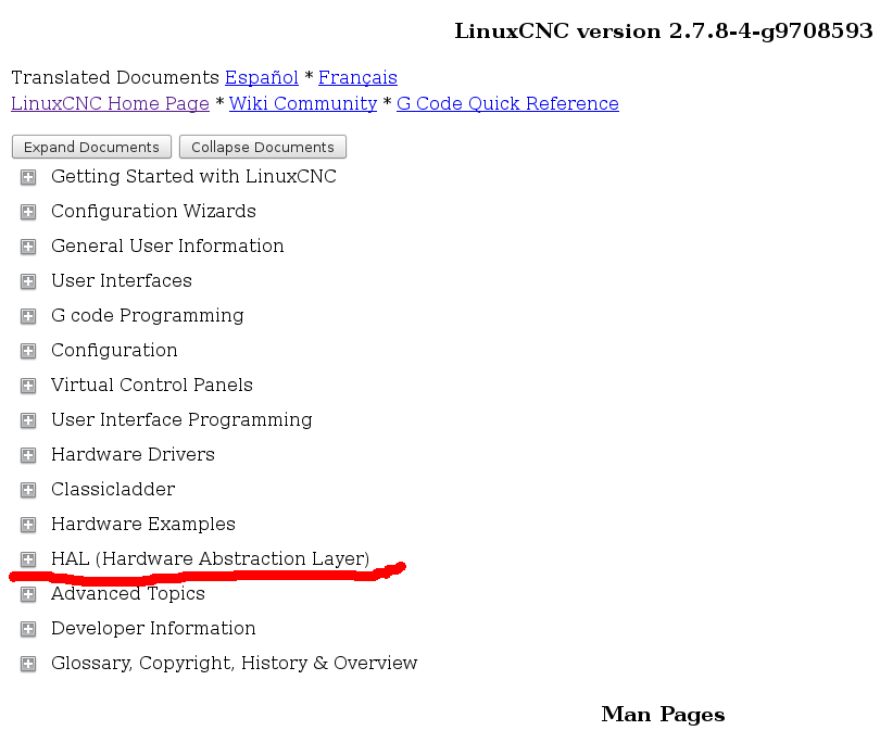

Конфиг надо писать руками, а не делать в мастере, тогда можно кучу самодельных и заточенных под себя вещей понаделать.
Если хочешь свяжемся по туксу или хангутсу, расскажу в общем виде что и как делать, если не знаешь.
medossa
Сообщения: 162
Зарегистрирован: 20 ноя 2012, 08:38
Репутация: 3
Откуда: Протвино
Re: старые версии linuxcnc
Сообщение medossa »
torvn77 писал(а):Конфиг надо писать руками
а мануал есть по этой теме?

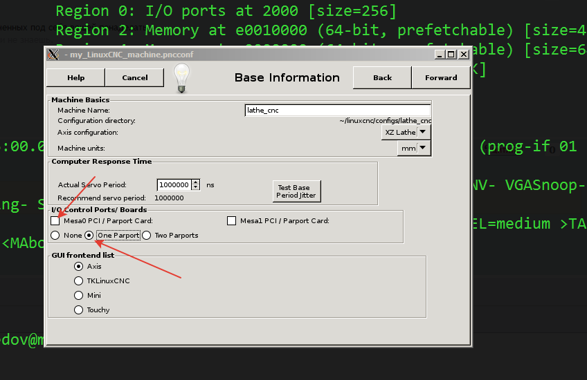

В общем скрины выложу. В предыдущих версиях такого не было:
Нажимаем Start (3443 просмотра) <a class='original' href='./download/file.php?id=94564&sid=9f900473a32317517fd959449cd3aece&mode=view' target=_blank>Загрузить оригинал (40.07 КБ)</a>
Нажимаем Start
Пишем имя, убираем галку с Mesa и ставим на One parport (3443 просмотра) <a class='original' href='./download/file.php?id=94566&sid=9f900473a32317517fd959449cd3aece&mode=view' target=_blank>Загрузить оригинал (40.56 КБ)</a>

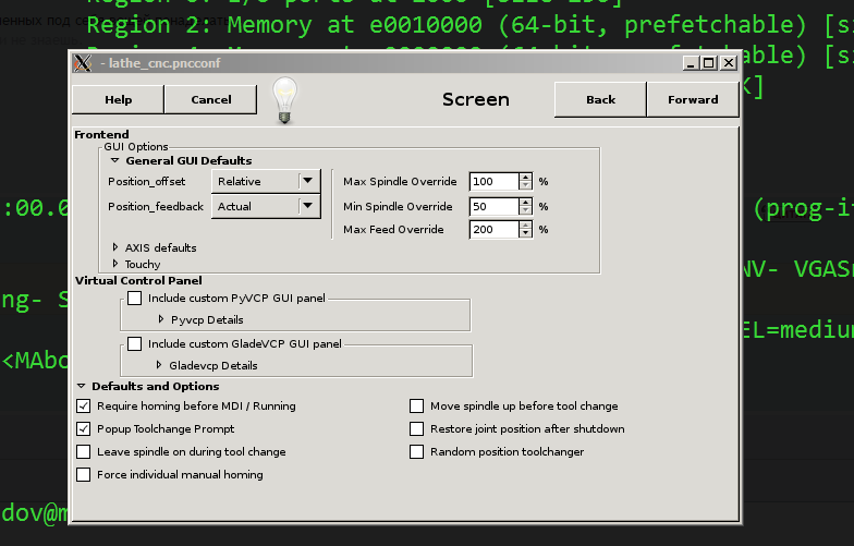

Тут жмём Forward (3443 просмотра) <a class='original' href='./download/file.php?id=94567&sid=9f900473a32317517fd959449cd3aece&mode=view' target=_blank>Загрузить оригинал (39.13 КБ)</a>
Тут жмём Forward

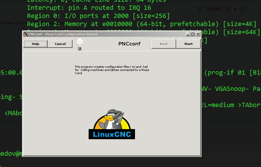

Затем попадаем в настройки Mesa, дальше не пускает.... (3443 просмотра) <a class='original' href='./download/file.php?id=94568&sid=9f900473a32317517fd959449cd3aece&mode=view' target=_blank>Загрузить оригинал (43.79 КБ)</a>

stepconf там нет?
обычно в нем под лпт порт конфиг делаю
medossa
Сообщения: 162
Репутация: 3
Откуда: Протвино
Сообщение medossa »
vovafed писал(а):stepconf там нет?
дружище, вот благодарность вам) я ж с консоли pncconf запускаю. А надо stepconf.
Проблема решена.

medossa писал(а):а мануал есть по этой теме?
medossa
Сообщения: 162
Репутация: 3
Откуда: Протвино
Сообщение medossa »
torvn77 писал(а):Конкретно вот этот раздел
Благодарю, покурим на досуге
