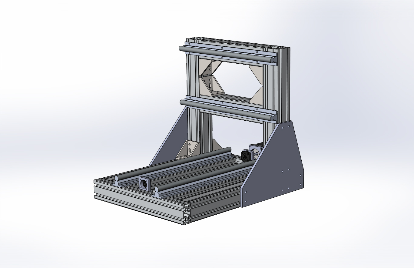

Хм, так... вроде бы все.
Вот такой красавец получился:
общий вид3.png (4972 просмотра) <a class='original' href='./download/file.php?id=91881&sid=e37c5c42dca596ff2925146d7b6905ea&mode=view' target=_blank>Загрузить оригинал (565.61 КБ)</a>
На оси Y решил сделать маленький криминал (сдвинул верхние каретки), дабы не делать закладные в панели оси Z:
Y3.png (4972 просмотра) <a class='original' href='./download/file.php?id=91882&sid=e37c5c42dca596ff2925146d7b6905ea&mode=view' target=_blank>Загрузить оригинал (288.45 КБ)</a>
В ось Х впихнул несколько углов.
X-профиль.png (4956 просмотров) <a class='original' href='./download/file.php?id=91887&sid=e37c5c42dca596ff2925146d7b6905ea&mode=view' target=_blank>Загрузить оригинал (301.46 КБ)</a>
Профиль 4188 мм - 4000р
ШВП 500+300+420 - 4000 р.
Опоры EK/EF10 - 3 комплекта 3600 р.
каретки SBR16UU - 12 шт - 2500 р.
Валы SBR16: 500 + 450 + 250 - 2500 р.
Всякие уголки и прочее - 2000р.
Итого пусть будет 20 т.р. :cry:

Из фанеры хотяб треугольники по бокам приделай между станиной и порталом

frezeryga писал(а):Из фанеры хотяб треугольники по бокам приделай между станиной и порталом
Там стальные косынки будут скорее всего.
Вот такие http://alumica.ru/accessories/zhestkost ... ti-315x180
Не стал рисовать, устал уже от солида, если честно.
Мой Ютуб канал.

ScrewDriver писал(а):Там стальные косынки будут скорее всего.
Не, не вариант. Лучше потрать ещё немного денюжек и закажи на лазерной резке нормальные косынки из стали миллиметров 6-8 в виде треугольника со стороной хотя бы 250х250 мм.
За одно можешь вырезвть пластины крепления ШД, а под большие движки уже сам на станке помалу фрезернёшь.

Посмотрим, дело наживное. Макс правильно написал - можно для начала из фанеры соорудить, а потом уже.
3мм готовые - фуфел?
Мой Ютуб канал.

Они тонкие и маленькие. Я имел ввиду что-то типа таких:
Станок ШВП 12 с боковиной.JPG (4863 просмотра) <a class='original' href='./download/file.php?id=91948&sid=e37c5c42dca596ff2925146d7b6905ea&mode=view' target=_blank>Загрузить оригинал (240.54 КБ)</a>
И уголки сзади стоек портала поставь обязательно, раз из фанеры делать будешь.
ScrewDriver писал(а):На оси Y решил сделать маленький криминал (сдвинул верхние каретки)
Тогду уж ставь одну длинную SBR16L.
Ось Z не рисовал ещё? На твоей картинке что-то непонятное.

ultrus писал(а): Тогду уж ставь одну длинную SBR16L.
Одну не вариант - сделал так пока на время - поскольку фанера и в ней выбирать закладные на глубину головки болта - останется всего ничего. Будет дюраль какая-нибудь - раздвину и в дюрале выберу под болты.
Это фанерки мои любимые :))
Не пойму из чего сделать Z - связываться с фрезеровкой - не хочется.
Пока сделаю так - придет понимание - выточу из дюрали поди?
Да знаю, ужас-ужас на станке из профиля картонки использовать =)))
Там вот такое: рельсы 250мм, ШВП 300 мм
Z5.png (4814 просмотров) <a class='original' href='./download/file.php?id=91970&sid=e37c5c42dca596ff2925146d7b6905ea&mode=view' target=_blank>Загрузить оригинал (287.67 КБ)</a>

Сообщения: 2098
Re: Нужна помощь по проекту фрезера по дереву.
Может рельсы побольше взять и раздвинуть каретки? уж как-то все висит в воздухе слишком.

nevkon писал(а):Может рельсы побольше взять и раздвинуть каретки? уж как-то все висит в воздухе слишком.
раздвинешь каретки - сократишь ход по Z.
Это уже проходили =)
Мой Ютуб канал.
ScrewDriver писал(а):Это фанерки мои любимые
Фанёрка без ребер - пустая трата сил, времени и денег. У меня конструкция карет из 54 мм фанеры с перпендикулярными ребрами толщиной 36 мм. Ход по Z = 200 мм. И все равно в самом нижней позиции гайка шпинделя отгибается на 1 мм, при силе в 20 кгс. А это плохо, но мне по дереву пока хватит. Боюсь представить как будет у вас с одной пластинкой из тонкой фанеры.

MX_Master писал(а): Фанёрка без ребер - пустая трата сил, времени и денег. У меня конструкция карет из 54 мм фанеры с перпендикулярными ребрами толщиной 36 мм. Ход по Z = 200 мм. И все равно в самом нижней позиции гайка шпинделя отгибается на 1 мм, при силе в 20 кгс. А это плохо, но мне по дереву пока хватит. Боюсь представить как будет у вас с одной пластинкой из тонкой фанеры.
Это я помню, но руками все это выпиливать - сам представь. Я уже пильнул держатель для дремеля, сделать еще пару пластин - и все, пущай станок сам пилит из фанеры себе ось Z. Склею хоть 5 штук вместе.
я сделаю ручками минималку - из тонкой фанерки - дальше с его помощью пильну потолще и поровнее.
Дальше посмотрим =) Думаю из дюральки сделаю, со временем.
