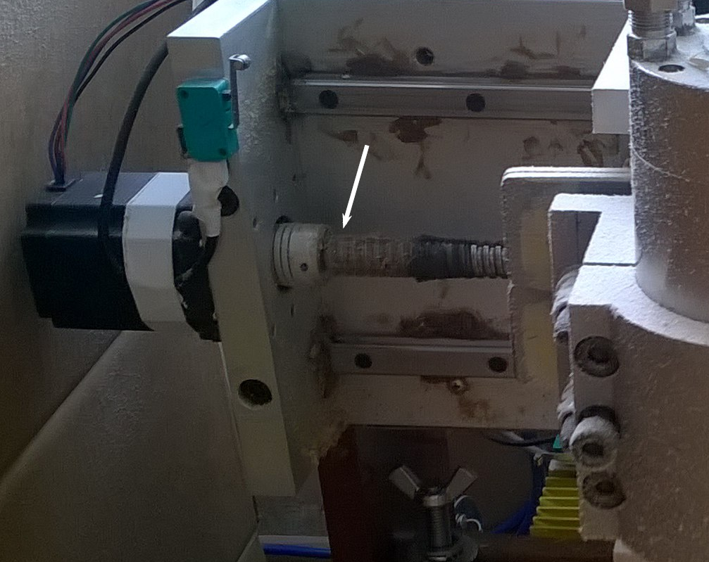

donvictorio
Сообщения: 2349
Репутация: 683
Настоящее имя: Виктор
Re: Малогабаритный фрезерный станок, станина из стали марки
Сообщение donvictorio »
Здесь уже была тема по поводу муфт и использования движков в роли поддерживающих опор.
вроде как всё обсосали.
это допустимо, если цепь "вал двигателя-муфта-винт" являются стабильными в осевой проекции, что возможно исключительно при применении глухих калиброванных муфт, которые могут использоваться исключительно при соблюдении соосности элементов в пределах нагрузочной способности динамических опорных элементов (подшипников), что априори недостижимо при хоббийном производстве.
Использование упругих муфт приводит к понижению осевой устойчивости цепи, при вращении муфта может не удержать центр масс винта и он сместится, передавая повышенную радиальную нагрузку на подшипник двигателя (это допустимо в некоторых пределах) и на гайку ШВП (практически недопустимо).
короче косяк-косяк. так делают от незнания предмета "детали машин", а конкретнее раздела "Муфты приводов"
http://www.bmstu.ru/~rk3/okdm/lect/lect_19.htm
отмазы типа "оно работает" и "так делают" ещё более усугубляют ситуацию (Напомню про мух, которые не ошибаются)

donvictorio
Сообщения: 2349
Репутация: 683
если в это место легонько ткнуть пальцем, когда суппорт на другом конце, винт отогнётся от своей оси на довольно значительное по сравнению с радиальными допусками по установке ШВП расстояние. В зависимости от муфты - миллиметры. И ладно, если Привод работает на единицах-десятках об/мин. Ничего страшного не произойдёт. Но если смещение произойдёт на холостых переездах (тысяча об/мин) винт пойдёт вразнос. Достаточно мизерного смещения.
Screenshot_7.png (4759 просмотров) <a class='original' href='./download/file.php?id=91022&sid=2f2e9521e008b2f12c01e98ebfa3a073&mode=view' target=_blank>Загрузить оригинал (849.3 КБ)</a>
Можете поставить простой эксперимент.
Возьмите любой движок, муфту, отрезок ровного вала (винта) длиной ~вашей оси. соберите цепь, чтобы движок был внизу. Придерживая верхний конец вала, потихоньку наберите обороты до значения ваших холостых переходов. вал будет стабилен, так как нет радиального смещения (если муфта ровная и вал не гнутый). А потом слегка ткните муфту пальцем. И ловите вал, улетевший в другой конец комнаты-цеха :) именно это и происходит в станке постоянно, одна ось резко останавливается, в то время, как другая вовсю крутится. Происходит смещение центра тяжести винта. В какой момент муфта и центростремительная сила не смогут уравнять центр тяжести и винт не улетит со станка - никто не знает и гарантирвоать, что это не случиться вы не сможете, ибо это - норма для такой конструкции.
Единственный выход - не доводить обороты до "критических" - но эти границы зависят исключительно от упругости муфты, модуль которой вообще непредсказуем. А если она сильфонная и лопнет?
Была бы опора - ничего страшного. а так - винт, гайка и движок в помойку.

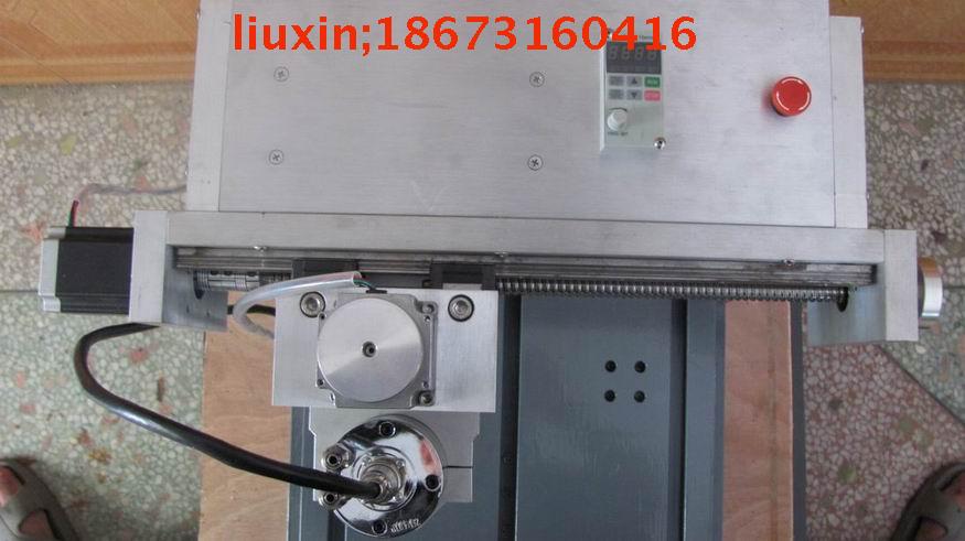

Ewgeniy
Сообщения: 96
Зарегистрирован: 08 янв 2014, 16:43
Репутация: 12
Сообщение Ewgeniy »
Ну подсуропили, братья узкоглазые. Я понял, ставлю по второй опоре на X, Y, на Z новую систему с 4 линейными и резко так, хоба ценник вверх.))
А в оригинале у них какая то другая бяка стояла:
T2qGChXjBXXXXXXXXX_!!185448906.jpg (4749 просмотров) <a class='original' href='./download/file.php?id=91032&sid=2f2e9521e008b2f12c01e98ebfa3a073&mode=view' target=_blank>Загрузить оригинал (56.04 КБ)</a>

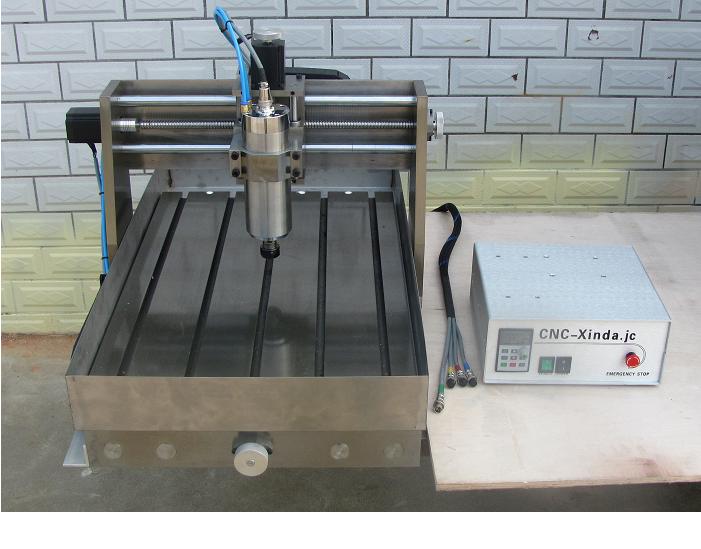

Ewgeniy
Сообщения: 96
Репутация: 12
Сообщение Ewgeniy »
У этого производителя (мой станок оттуда же) видимо совсем другие учебники были, вот с ванной то уж точно станок для обработки металла.
Такое же решение по вал ШД-муфта-вал ШВП. И с Z такая же беда.
https://world.taobao.com/item/188654184 ... 3fc0214910
Ключевое здесь
Ewgeniy писал(а):Если один конец вала опирается на радиально-осевую опору
А на фотках он опирается на какую-то херь с одним подшипником...
