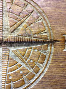

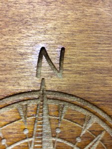

Доброго времени суток! Кто может помочь? Лазерный гравировальный minimo 0503 на 50 Вт. При гравировке теряется и вновь нарастает мощность лазера - гравировка неравномерная получается, а после гравировки не идет на резку (речь об одном процессе). В программе Laserwork приходится менять цвет, которым выделен фрагмент для резки и постепенно луч набирает мощность. Меняли блок, эффекта нет. Трубка была новая и те же симптомы. Охлаждение cw 5000, температура воды 14 градусов. Проблема проявляется периодически и не всегда. Стоит стабилизатор напряжения, есть заземление. Думаете проблема в материнской плате? или еще пробовать менять трубку? может быть настройки программы Laserwork? благодарю)

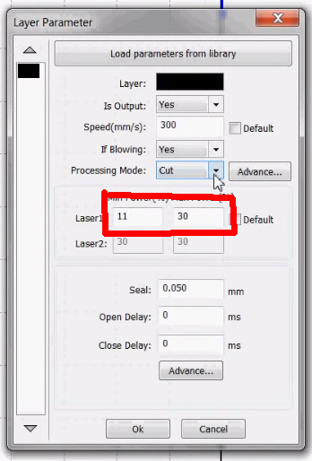

skyboy243 писал(а):При гравировке теряется и вновь нарастает мощность лазера
попробуйте выставить минимальную мощность равную максимальной
Вот тут у вас какие цифры стоят?
Безимени-1.jpg (3372 просмотра) <a class='original' href='./download/file.php?id=90747&sid=449ff19998c700ac4da804450743e6cb&mode=view' target=_blank>Загрузить оригинал (107.88 КБ)</a>
skyboy243
Сообщения: 4
Зарегистрирован: 20 сен 2016, 21:20
Re: Лазерный резак на 40Вт по тонкой фанере 1000х800мм за 70
Сообщение skyboy243 »
laser 1 выставляем например 70 70
laser 2 выставляем 60 60
то есть лазер 1 одинаковые значения всегда ставим. А в чем смысл laser 2 строки?

skyboy243 писал(а):то есть лазер 1 одинаковые значения всегда ставим. А в чем смысл laser 2 строки?
Судя по написанному, я предположил, что у вас разные значения (возможно на разных файлах там разные значения), поэтому предлагаю ставить всегда одинаковые и посмотреть как труба ведёт себя. Смысл второго лазера пропадает из-за его (лазера) отсутствия, это значения min-max для станка с 2 трубками.
def писал(а):Кстати, давно пытался понять, зачем используется минимальная и максимальная мощность?

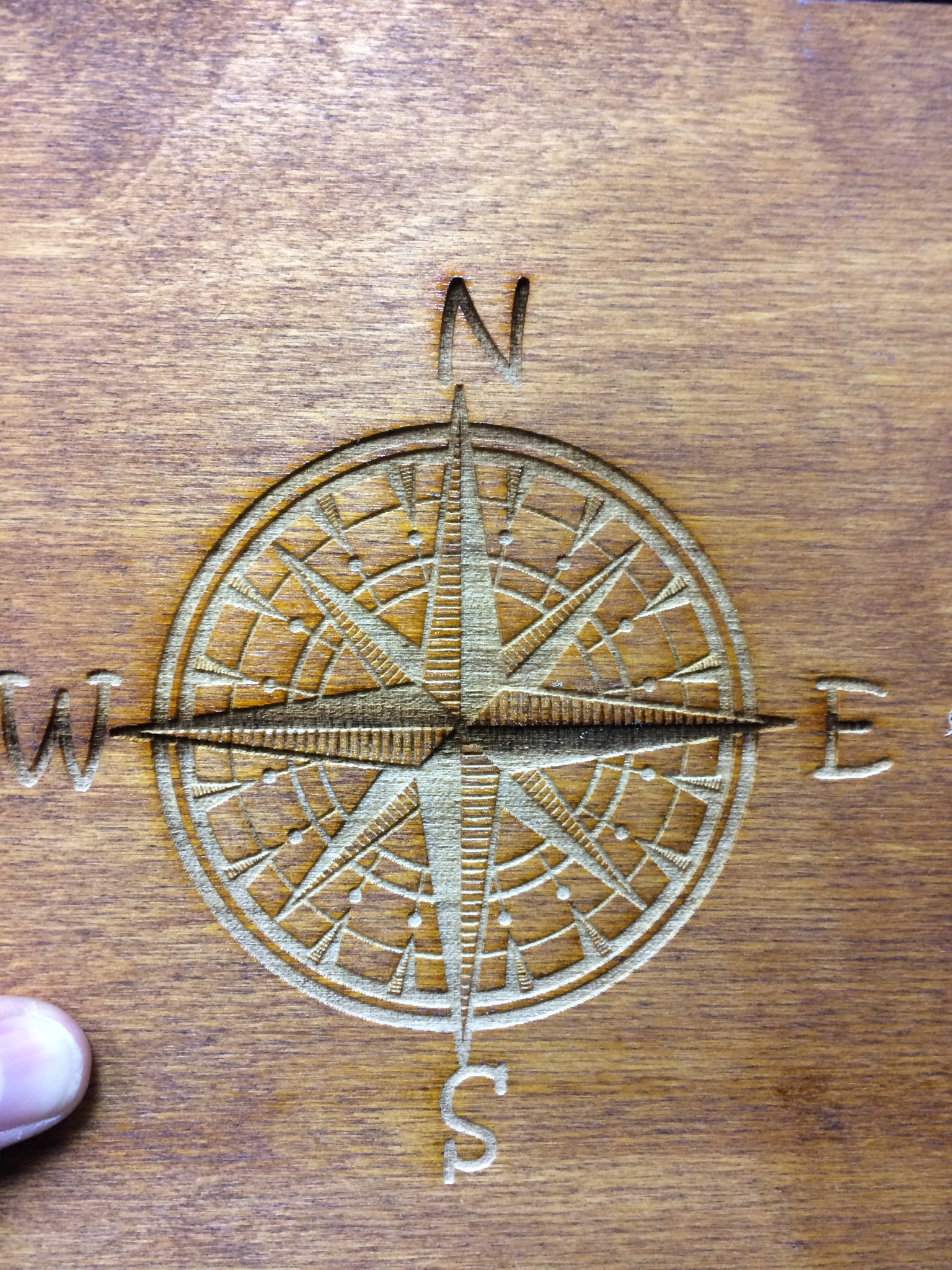

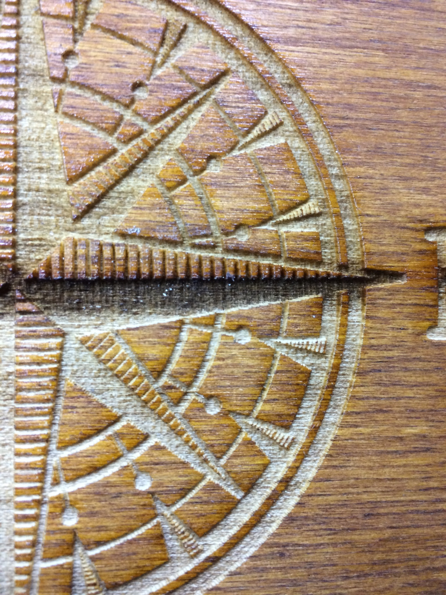

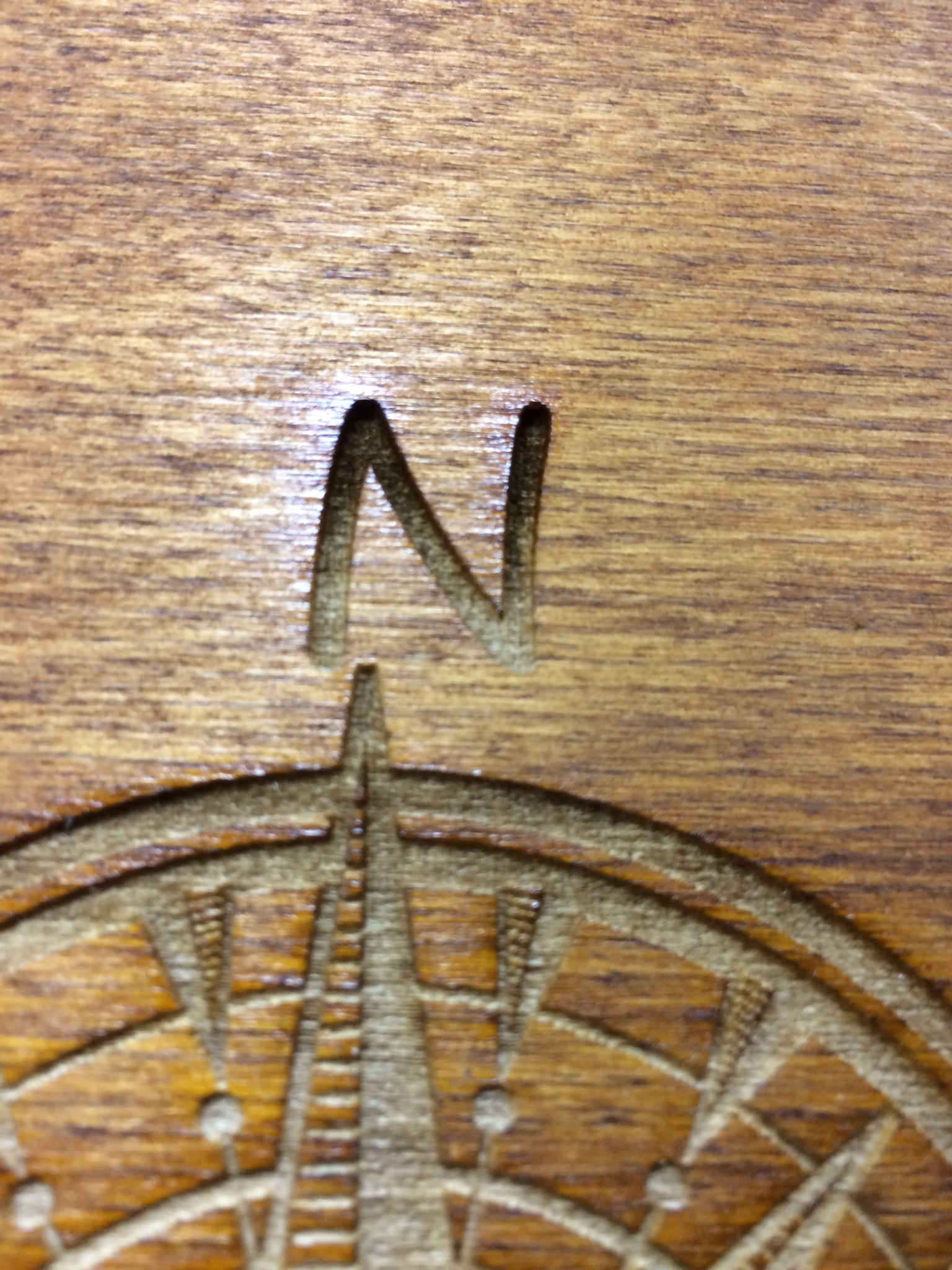

Я часто делаю гравировку в режиме резки, то есть линии по вектору. Так как линии короткие, а оси настроены на некоторое ускорение получается, что в начале и в конце линии прожигаются больше, а в середине меньше. Как раз для устранения этого эффекта и существует min-max мощности. Но у меня результат - это ступенчатая гравировка, то есть если при одинаковой мощности получается клетки с плавным градиентом, то при разной получается заметный перепад при переходе от min к max и наоборот.
Вот так получается с одинаковой мощностью (для разной мощности фото у меня нет):

Мощность лазера - одинаковые значения
Вот пример гравировки кривой - видно, что вначале лазер мощнее работает, потом мощность падает, потом снова нарастае
В одном процессе после гравировки периодически не уходит на резку
image.jpeg (3306 просмотров) <a class='original' href='./download/file.php?id=90804&sid=449ff19998c700ac4da804450743e6cb&mode=view' target=_blank>Загрузить оригинал (1.11 МБ)</a>
image.jpeg (3306 просмотров) <a class='original' href='./download/file.php?id=90805&sid=449ff19998c700ac4da804450743e6cb&mode=view' target=_blank>Загрузить оригинал (700.08 КБ)</a>
image.jpeg (3306 просмотров) <a class='original' href='./download/file.php?id=90806&sid=449ff19998c700ac4da804450743e6cb&mode=view' target=_blank>Загрузить оригинал (968.13 КБ)</a>

skyboy243 писал(а):Мощность лазера - одинаковые значения
ставьте 50%, что будет в этом случае? у меня в теме есть фото похожих косяков на гравировке с мощностью 70, а потом я поставил 50 (128 и 129 пост): http://www.cnc-club.ru/forum/viewtopic. ... &start=120
на счёт "неухода" на резку одно предположение: галка в окне слоёв.

попробую! благодарю)
