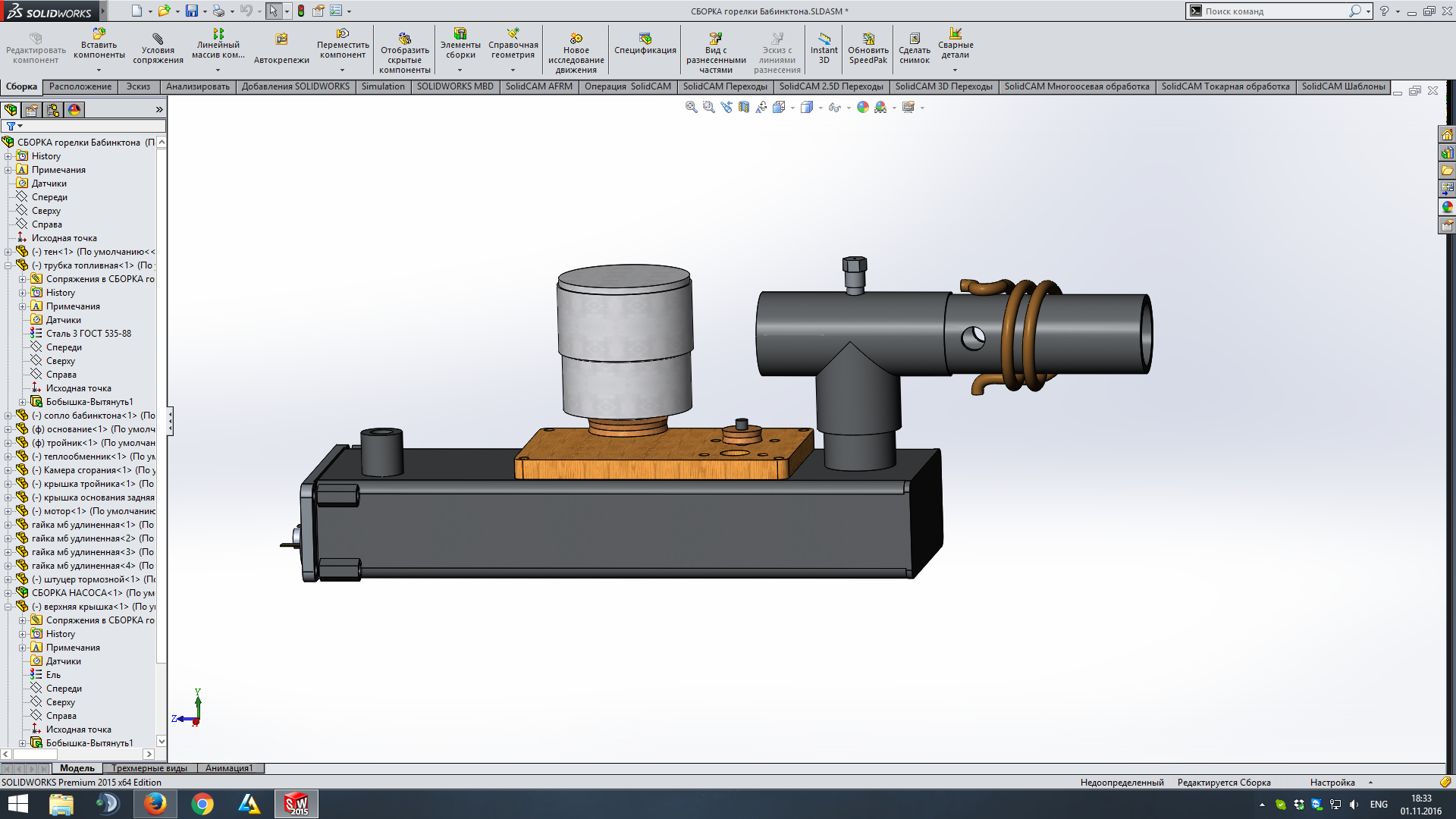

неожиданно пришла зима. и приорететы сместились в сторону изготовления печки :D Решил сделать горелку Бабинктона. Посмотрим ,что получится ...

Caponi писал(а):Больше подробностей про горелку.
моделька должна получиться такая:
внешний вид (4809 просмотров) <a class='original' href='./download/file.php?id=93774&sid=f62a5473c04a4c182ad620a32ebb82b0&mode=view' target=_blank>Загрузить оригинал (451.91 КБ)</a>
внешний вид
содержимое: тен и маслянный насос (4809 просмотров) <a class='original' href='./download/file.php?id=93775&sid=f62a5473c04a4c182ad620a32ebb82b0&mode=view' target=_blank>Загрузить оригинал (463.16 КБ)</a>
масялнный насос самодельный. Буду сегодня из дюрали резать. Делал из дуба на пробу- работает.
тен для предварительного разогрева отработки.
И отверстия 1мм это много. Я сверлил 0,25мм отверстие в латунной детальке на глубину 3мм. Когда надо мощьность выше обычно сверлял 2 -3 отверстия по 0.25мм иначе хуже распыляется и не все сгорает.
Подача воздуха будет от компрессора. уже купил. обычный .Дешевый. с баком на 24л. давление рабочее должно быть 2-2,5атм. Клапана еще едут с китая. Автоматику чуть позже сделаю на ардуино. там сложного нет ничего.

Taganrog писал(а):масялнный насос самодельный. Буду сегодня из дюрали резать. Делал из дуба на пробу- работает.
а чем не устраивает насос от жигулей?
медная жилка как раз 0,25мм. ТОлько я думаю что припой растаял бы. Просто у меня в городе найти такое сверло не получится, если только где то заказывать. Не подскажите где брали?
Где будете брать отработку? Если покупать то почём?

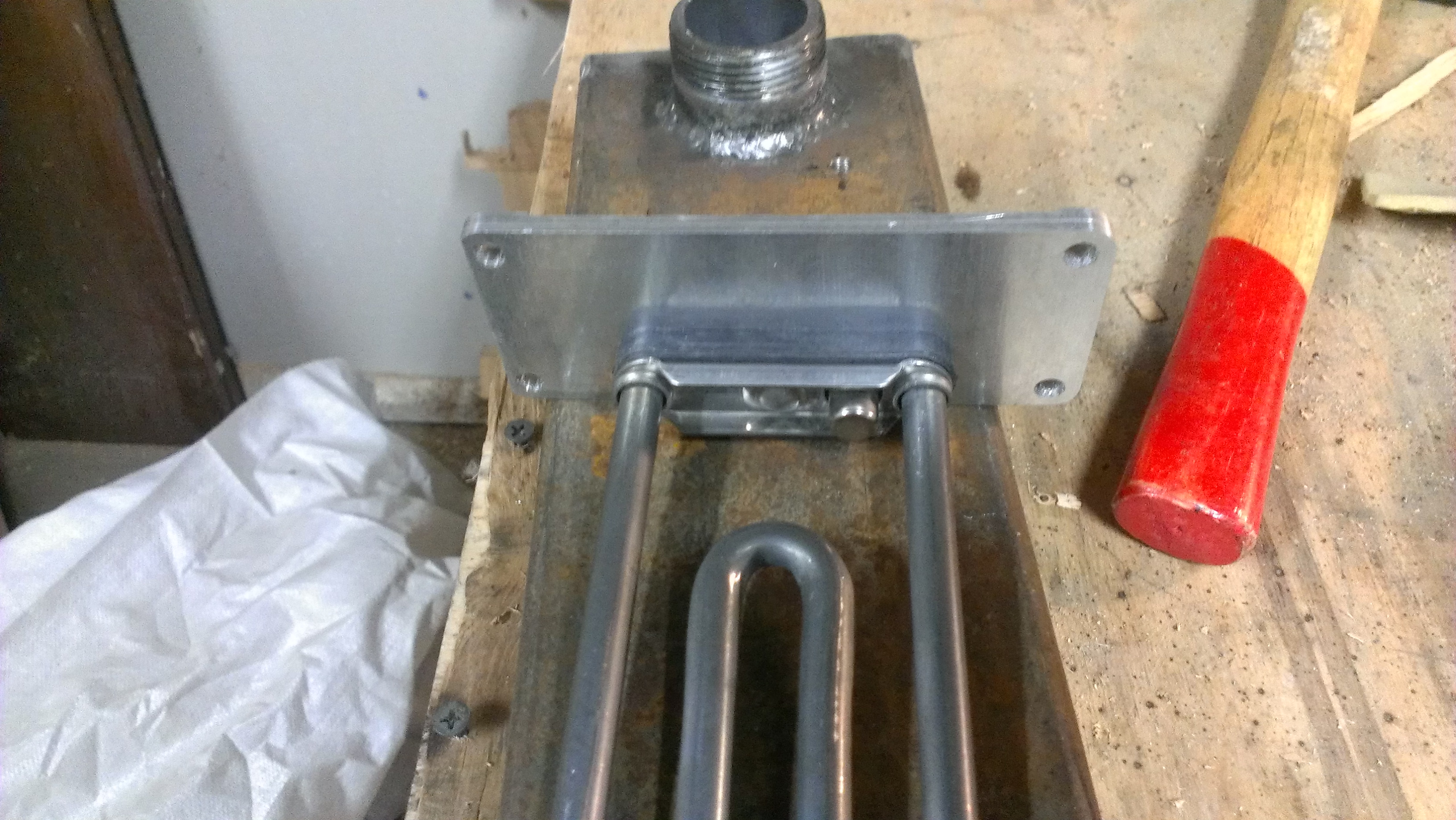

Насос от жигулей не устраивает размерами.Этот 40*50*18мм.
IMAG4248.jpg (4735 просмотров) <a class='original' href='./download/file.php?id=93797&sid=f62a5473c04a4c182ad620a32ebb82b0&mode=view' target=_blank>Загрузить оригинал (2.06 МБ)</a>
IMAG4249.jpg (4735 просмотров) <a class='original' href='./download/file.php?id=93798&sid=f62a5473c04a4c182ad620a32ebb82b0&mode=view' target=_blank>Загрузить оригинал (1.67 МБ)</a>
(хотя дешевле было сразу купить от 2107,чем покупать несколько для экскрементов) Отработку у ребят где масло меняют примерно по 1200 за 200л бочку. Сверло заказывал в китае пару месяцев назад для других дел но вот с ново пригодилось. Было около 300р за 5шт вроде . Электроника -да уже есть совмещенная с сигналкой для гаража .планирую разжигать печь дистанционно за полчаса до прихода,чтоб помещение нагреться успевало.

Оборотов движка не хватило,чтоб насос качал разогретое масло,пришлось колхозить на скорую руку- поставил редуктор. Пока так.не пинайте просто холодно уже сейчас . Теперь закажу или найду двигатель от 12в с 200-300 об/мин небольшой. и надо сделать депульсатор. при попытке убавить масло или добавить давления пламя синеет, но начинает срываться и тухнуть. масло видимо подается не равномерно. У насоса сильно мало зубьев -толчки получаются. Но пока вот так:
https://www.youtube.com/watch?v=z8Rb4ogOhiA
Позже выяснился еще 1 косяк. У масла теплопроводность в 5 раз хуже воды. А тэн водяной. в общем отработал он пару часов и сдох. Буду ставить воздушный тэн или масляный, какой найду в магазинах . Или лепить датчик температуры не в масло, а прямо на поверхность тэна ,чтоб не давал перегреваться. Думаю будет ОК тогда.
