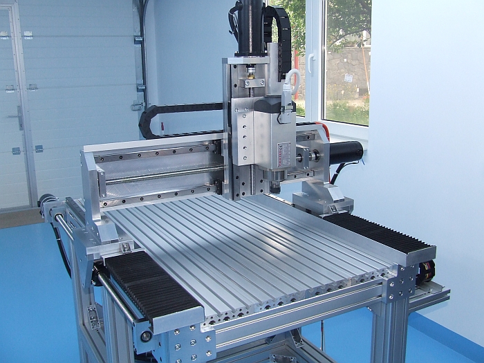

Re: Бюджетный станок 1100*680 по алюминию
Я не говорю что у меня много опыта я говорю что его достаточно в конкретном случае. Ну и какбы на видео и без опыта ясно что жесткости для дюраля нехватает.

frezeryga писал(а):Я не говорю что у меня много опыта я говорю что его достаточно в конкретном случае. Ну и какбы на видео и без опыта ясно что жесткости для дюраля нехватает.
Можешь считать как тебе будет угодно. Но есть факт: станок создан и дюраль обрабатывается - нужные размеры по деталям - выдерживаются.
Если мне память не изменяет, это ведь вы не видели проблем в зубчатой рейке над порталом? Так что сомнений малеха есть насчет достаточности вашего опыта. Не хочу вас обидеть, я сам изначально был главным критиком данного станка, автор даже кое что переделал. Но ваши высказывания несколько, так скажем, не обоснованы.
да рейка над порталом самое разумное из простых решений. и у большинства пром станков рейка именно там. размеры может и выдерживает но качество поверхности никакое.

frezeryga писал(а):да рейка над порталом самое разумное из простых решений. и у большинства пром станков рейка именно там. размеры может и выдерживает но качество поверхности никакое.
А всегда ли нужно это самое качество поверхности? Если это, положем, матрица или что нибудь ювелирное - то согласен, нужно качество поверхности. И то не без исключений - что нибудь, где - нибудь можно и дополировать, не всегда конечно - но можно.
Если раскрой - то на первом месте, по крайней мере в моём понимании - попадание в размеры и перпендикулярность.
да с точки зрения рычагов и прочего это не идеальный вариант. но станок это сплошные компромисы и иногда нужно чемто жертвовать в пользу другим преимуществам технологичности изготовления итд. но как показывает практика работы на этих станках рейка сверху жесткость не портит и слабым местом всей конструкции не является.

CNC-Logic писал(а):Если раскрой - то на первом месте, по крайней мере в моём понимании - попадание в размеры и перпендикулярность.
На первом месте всегда жесткость, она вам обеспечит все попадания во все.
А для раскроя практически на первом месте скорость, которой без жесткости не будет.
frezeryga писал(а):да с точки зрения рычагов и прочего это не идеальный вариант. но станок это сплошные компромисы и иногда нужно чемто жертвовать в пользу другим преимуществам технологичности изготовления итд. но как показывает практика работы на этих станках рейка сверху жесткость не портит и слабым местом всей конструкции не является.
Это вы как определили? Вот если бы стояло два одинаковых станка отличающиеся только рейкой при этом работающих одинаково. А так это не практика, это простите пустозвонство. И то что так много кто делает говорит только о том, что инженеров становится все меньше а маркетологов все больше.
качество поверхности и точность взаимосвязаны. деталь не может быть точной имея драную поверхность. станок это в основном инструмент для бизнеса и должен выдавать качественные изделия. да в некотрых местах качество поверхности может не влиять на характеристики изделия но покупатель любит когда красиво ровно и блестит да и мне самому стыдно было бы продавать дранину. мое мнение что станок можно позиционировать в том сегменте где он может нормально обеспечить качество. а так я и на мультикаме сталь кроил но это не значит что мультикам станок по стали.
опредилил я это замерами. жесткость всей конструкции всегда определяет самое слабое звено. в томже мультикаме где рейка сверху слабое звено это шпиндельная плита и сама реечная передача с редукторами. но никаких перекосов изза рейки сверху там нет. там стоят хорошие рельсы и широко разнесены каретки и рейка сверху там не является недостатком. на станках с круглыми направляйками и хлипким порталом да возможно такое решение снизит жесткость.

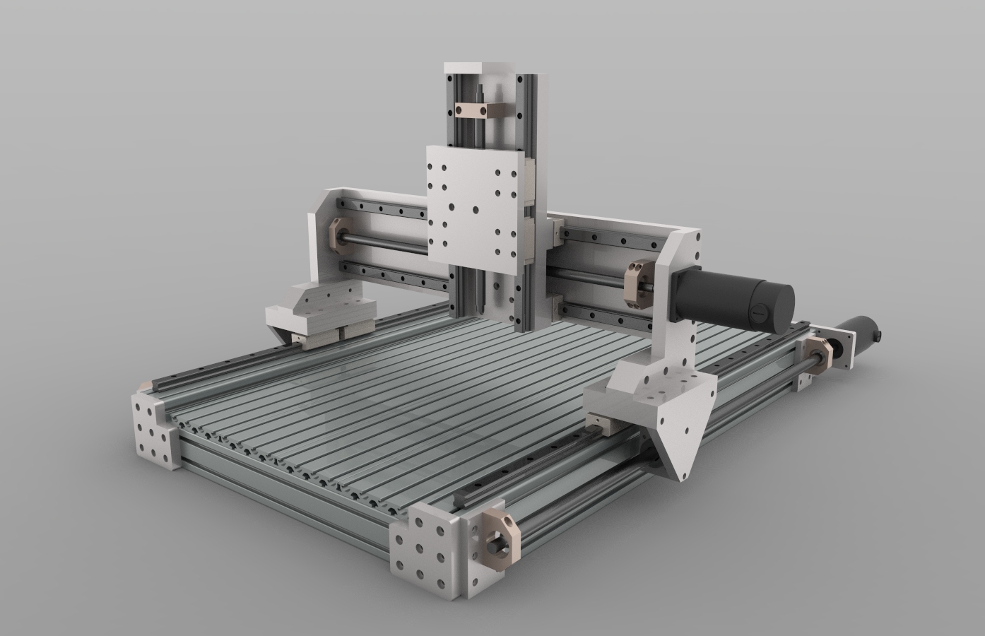

ultrus
Сообщения: 1978
Репутация: 1329
Откуда: Воронеж
Сообщение ultrus »
Эх, зря ты "кастрировал" оригинал, :cry: он однако покрепче будет и не сильно дороже: https://grabcad.com/library/my-cnc-router-2
