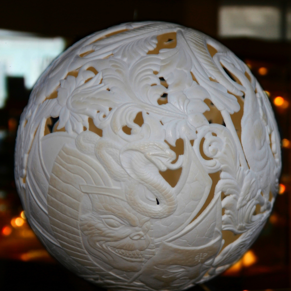

Ну вот решил похвастаться результатом. ( пока ручного труда ) Но следующую работу начну с того что Egg - bot нарисует мне эскиз на скорлупе ( благодаря этому форуму я все таки получил этот чудо станок))))
Всем еще раз огромное спасибо

:good: красиво
а чем режете скорлупу гравером или резцами?
Re: Egg-bot по русски ( просьба помочь )
Класс :good:
konstantinnet
Сообщения: 40
Зарегистрирован: 22 май 2012, 00:35
Сообщение konstantinnet »
vovafed писал(а)::good: красиво
Вся работа выполнена с помощью резцов и лишь только отверстия прорезались бормашинкой
