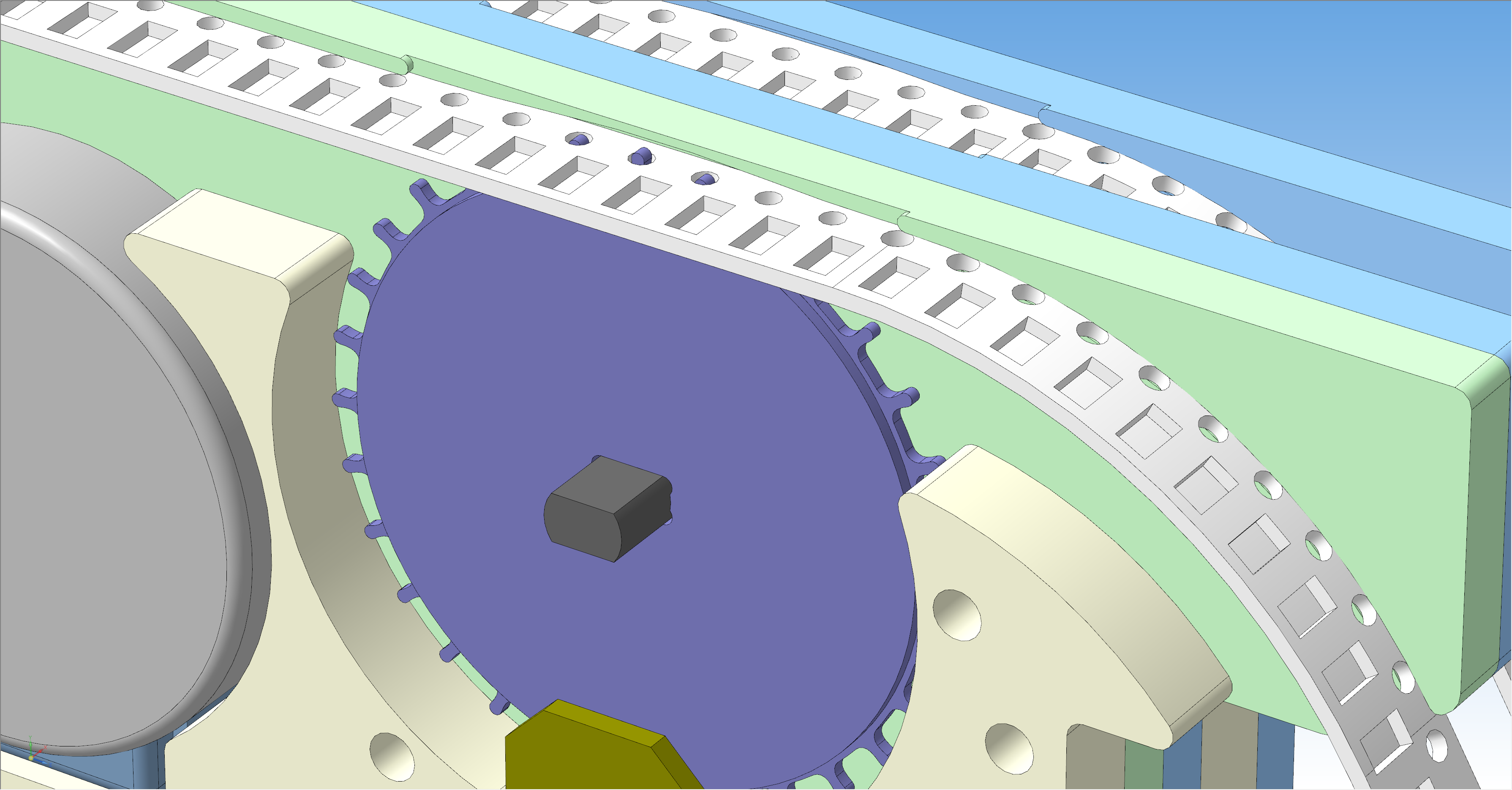

Мне недавно потребовалось построить зацепление зубчатого колеса с лентой SMD компонентов.
Строил вручную, по точкам.

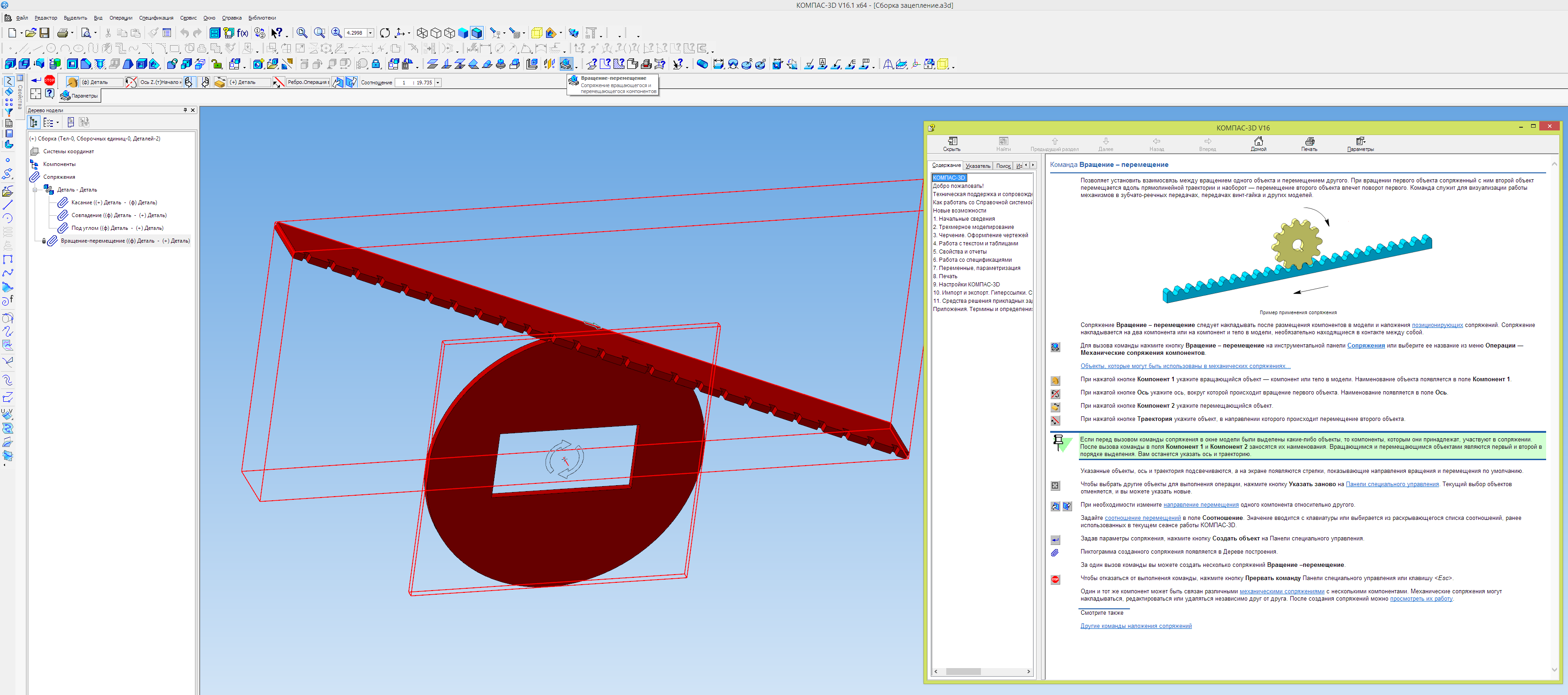

Сделал две такие детали:
2016-07-29_13-14-02.png (4237 просмотров) <a class='original' href='./download/file.php?id=85878&sid=5d0528682dd41d4b583abfdf0ced3034&mode=view' target=_blank>Загрузить оригинал (157.6 КБ)</a>
Заготовку шкива (диаметр был известен, исходя из количества зубов и шага отверстий в ленте)
И условную ленту с нужным шагом и известной шириной прорезей.

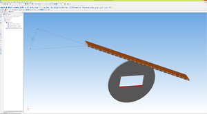

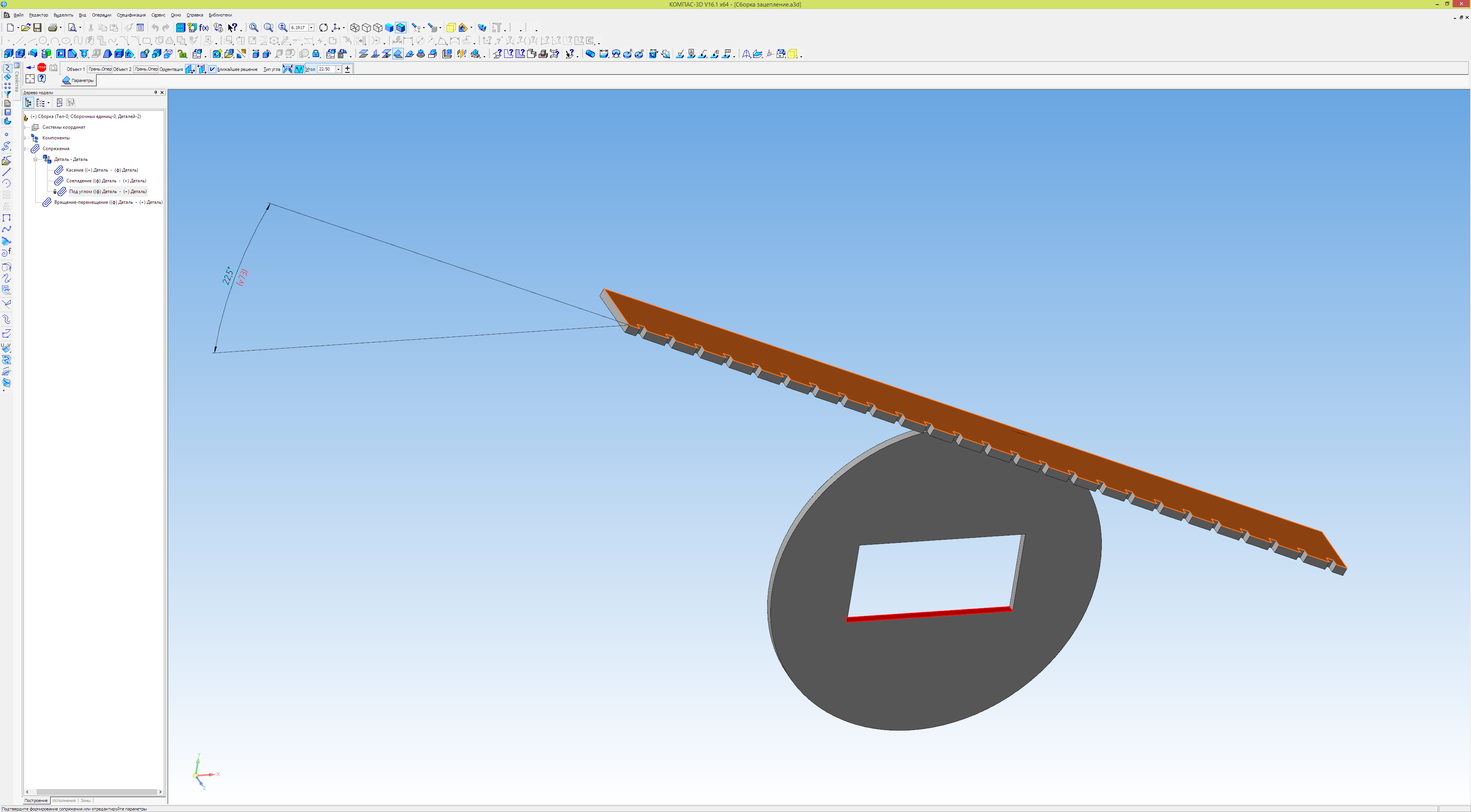

Наложил ограничения на взаимное расположение деталей.
- диск зафиксировал
- касание цилиндрической и плоской поверхности
- совпадение задних плоскостей (просто, чтобы не расползалось)
и, главное, наложил ограничение
- Вращение - Перемещение
2016-07-29_13-17-37.png (4237 просмотров) <a class='original' href='./download/file.php?id=85879&sid=5d0528682dd41d4b583abfdf0ced3034&mode=view' target=_blank>Загрузить оригинал (248.12 КБ)</a>
Далее менял угол одной детали относительно другой и сохранял двухмерный вид спереди в один и тот же чертеж.

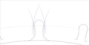

Получилась такая картинка:
2016-05-23_05-35-03.png (4237 просмотров) <a class='original' href='./download/file.php?id=85880&sid=5d0528682dd41d4b583abfdf0ced3034&mode=view' target=_blank>Загрузить оригинал (61.08 КБ)</a>

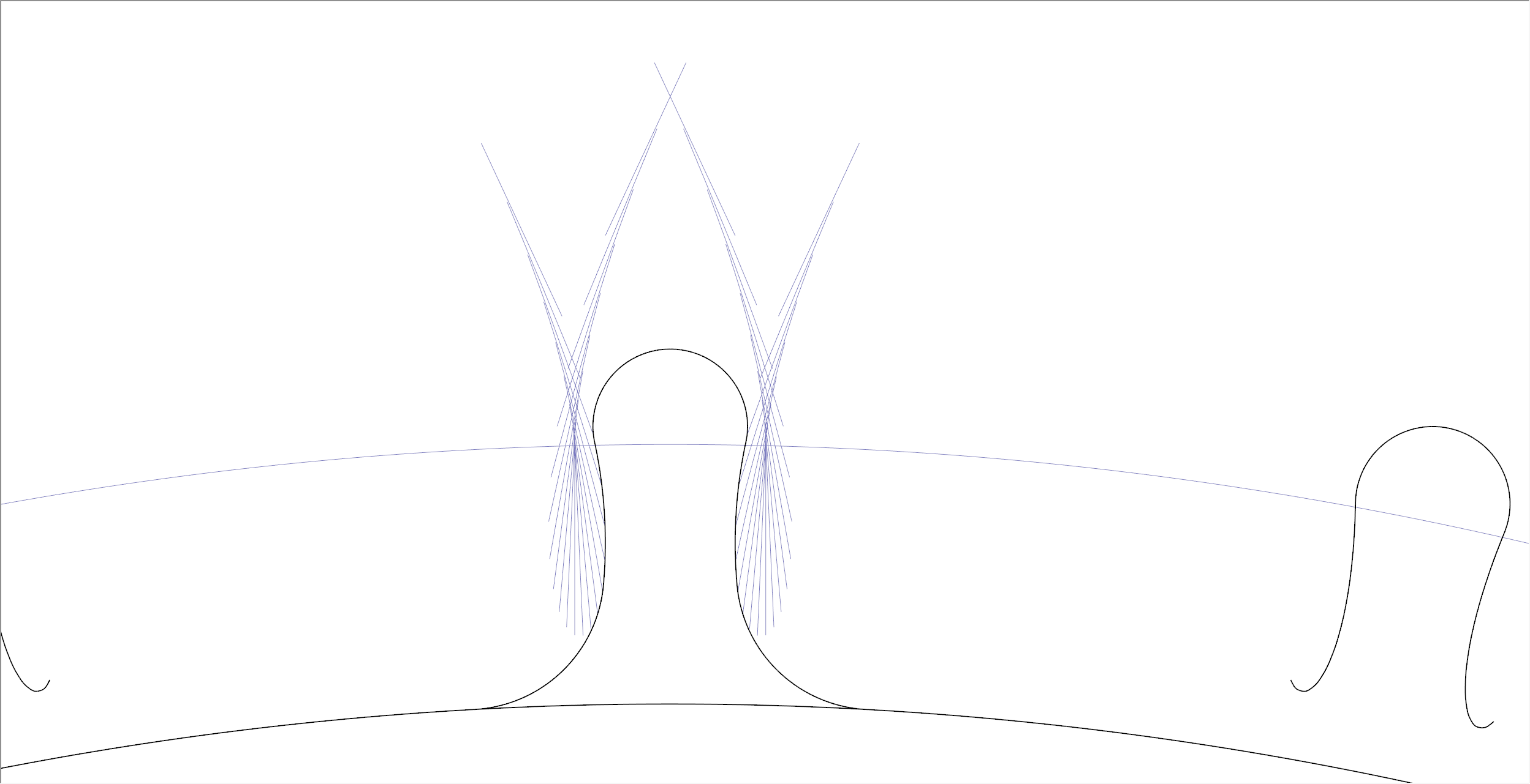

Ну а дальше - соединил кривой, убрал лишнее, и получился нужный мне профиль зуба.
