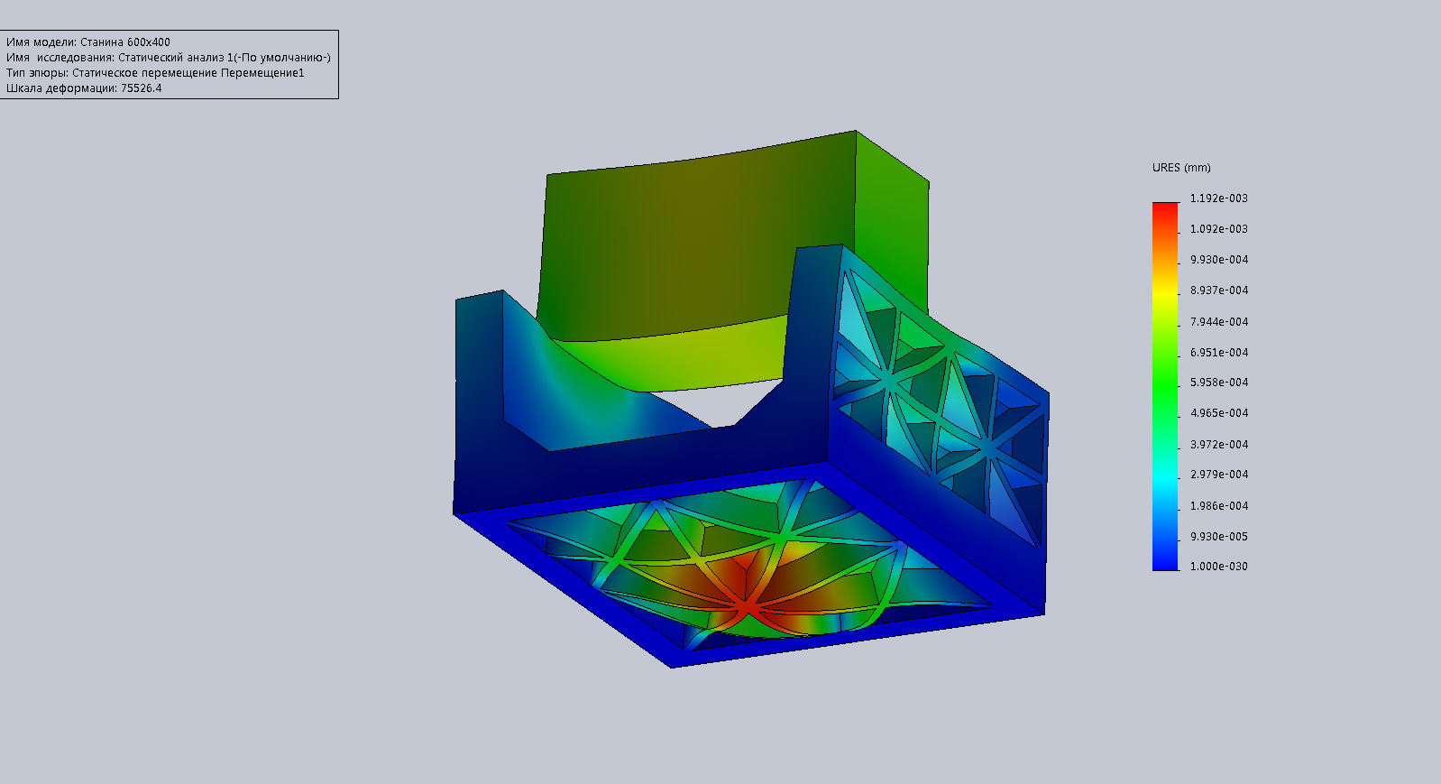

Тогда можно будет прилично сэкономить. Все остальные варианты будут значительно дороже. С реальной стоимостью от 10 кбаксов. Не говоря уже о временных затратах. Да и без опыта, результат, скорее всего будет максимум на 3-ку.
Для титана нужен приличной жесткости.

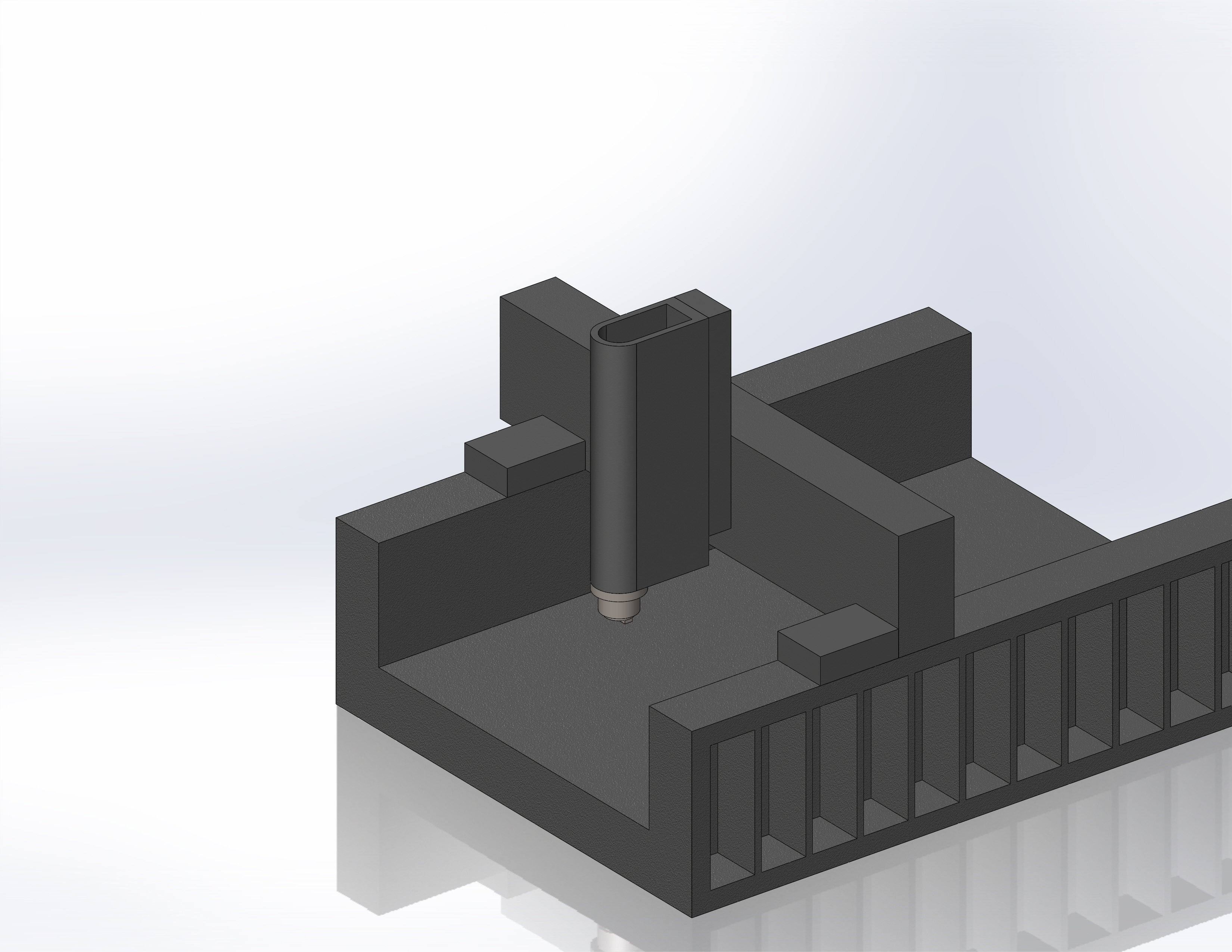

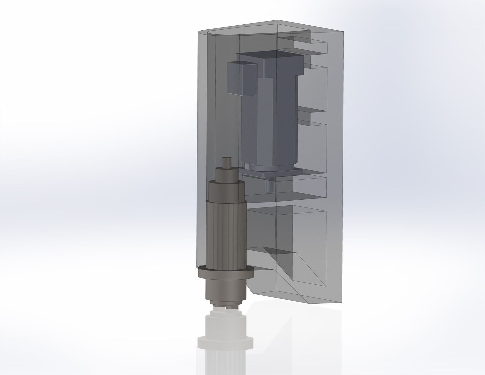

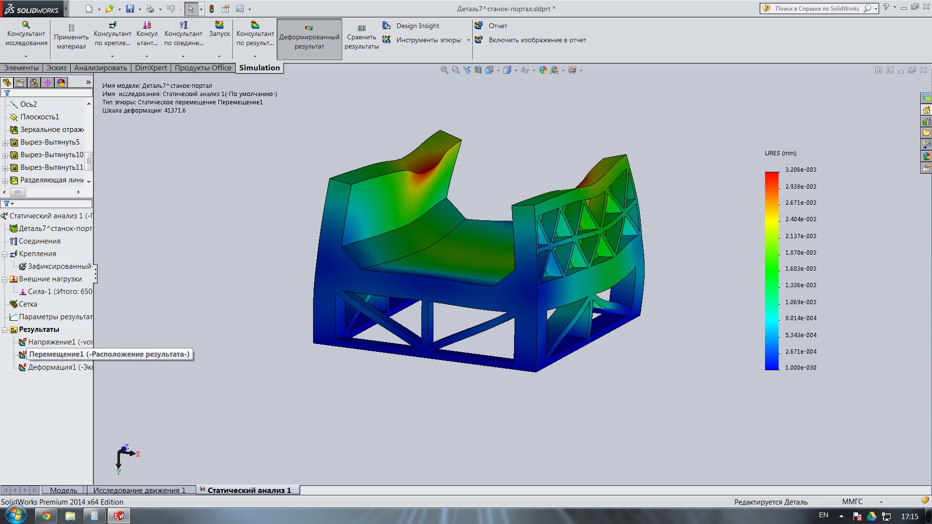

П.С. Вот когда то проектировали, но в итоге забросили, составив смету. от 15 кбаксов получилось. С б/у комплектующими.
1.1тн - 0,003мм.jpg (7911 просмотров) <a class='original' href='./download/file.php?id=85350&sid=f23c31851bda9a38c58523a6e62e425b&mode=view' target=_blank>Загрузить оригинал (330.68 КБ)</a>
Станина 600х400-1.JPG (7911 просмотров) <a class='original' href='./download/file.php?id=85351&sid=f23c31851bda9a38c58523a6e62e425b&mode=view' target=_blank>Загрузить оригинал (345.13 КБ)</a>
станок-портал1.JPG (7911 просмотров) <a class='original' href='./download/file.php?id=85352&sid=f23c31851bda9a38c58523a6e62e425b&mode=view' target=_blank>Загрузить оригинал (1.56 МБ)</a>
Портал 600х400 - ось Z_1.JPG (7911 просмотров) <a class='original' href='./download/file.php?id=85353&sid=f23c31851bda9a38c58523a6e62e425b&mode=view' target=_blank>Загрузить оригинал (68.13 КБ)</a>

ukr-sasha писал(а): П.С. Вот когда то проектировали
брат-близнец моего. Какое поле планировалось?
ukr-sasha
Сообщения: 3343
Репутация: 2181
Откуда: Киев, Украина
Re: ЧПУ фрезер по титану (мой первый опыт)
Сообщение ukr-sasha »
Бармалей писал(а):брат-близнец моего. Какое поле планировалось?
600х900
