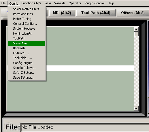

Да... так оно и будет, у тебя просто вывод с оси А будет на те же пины, что и X, но не будет обратной зависимости :).
Для этого надо на ось X по два пина прописать, а этого в Mach сделать нельзя. В нем есть термин "зависимые оси" ищи такую штуку в настройках.

Да, лицензия. На линух перейду обязательно. Когда буду для себя любимого станок настраивать. Пока нужен мач, чтобы людям показать - что,да как.
Зависимые оси конечно поищу.

2axis.PNG (1769 просмотров) <a class='original' href='./download/file.php?id=6422&mode=view' target=_blank>Загрузить оригинал (34.07 КБ)</a>

И там, я так понимаю, можно назначить ось А зависимой от Х? А инвертировать ее где можно?

Назначил А зависимой. Щас разобраться с инвертированием. Программно делать или просто фазы перекинуть наоборот?

Fisher писал(а):Назначил А зависимой. Щас разобраться с инвертированием. Программно делать или просто фазы перекинуть наоборот?
Инвертировать направление вращение:
- программно, для это в настройке инвертировать пин отвечающий за направления;
- хардварно, для это, как правильно заметил, поменять фазы подкючения двигателя к драйверу.

Поменять местами пины степ/дир?
Сообщения: 22776
Re: Мой первый станок
Нет, _только_ на дир поставить галку Active low или как-то так .

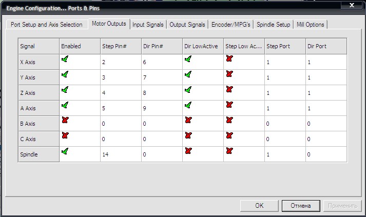

Сообщение Fisher »
галки стоят по всем осям
пины.jpg (1759 просмотров) <a class='original' href='./download/file.php?id=6423&mode=view' target=_blank>Загрузить оригинал (52.58 КБ)</a>
Сообщения: 22776
тогда сними галку на А и она инвертирует свое инвертированное направление :)
