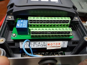

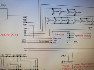

Мужики доброго дня помогите подключить частотник как их соеденить чтоб управлять MACH3
контроллер (2090 просмотров) <a class='original' href='./download/file.php?id=83516&sid=09177f83e6eff051f2230ab50267525f&mode=view' target=_blank>Загрузить оригинал (8.97 МБ)</a>
контроллер
частотник (2090 просмотров) <a class='original' href='./download/file.php?id=83517&sid=09177f83e6eff051f2230ab50267525f&mode=view' target=_blank>Загрузить оригинал (4.35 МБ)</a>
частотник

DCM FOR на на CNC нет такого поэтому и спрашиваю куда подключать я просто не опытный пользователь по этому и прошу помощи помогите плиз

edyard, А какие выходы есть на плате? Если есть релюшка на выходе - бес проблем подключить включения шпинделя из программы, а если хочется и обороты регулировать, тогда по ссылкам выше Modbus (опять же если его сразу нет на плате).

релюшка есть нет GND и AVI

edyard писал(а):релюшка есть нет GND и AVI
Шпиндель запускается при замыкании DCM и FOR, вешаешь их на нормально открытые контакты реле, указываешь в настройках мача нужный пин на output1 согласно схеме платы, меняешь первый параметр частотника на внешнее управление и поехал.

Спасибо. а как подключить чтоб скорость регулировать с MACH3 соединить частотник со схемой какие контакты соединять

edyard писал(а):Спасибо. а как подключить чтоб скорость регулировать с MACH3 соединить частотник со схемой какие контакты соединять
Тут дебаты как http://www.cncmasterkit.ru/viewtopic.php?p=89767#p89767 но через RS485 проще.

Если я правильно понял AVI это VI тогда где GND ?
