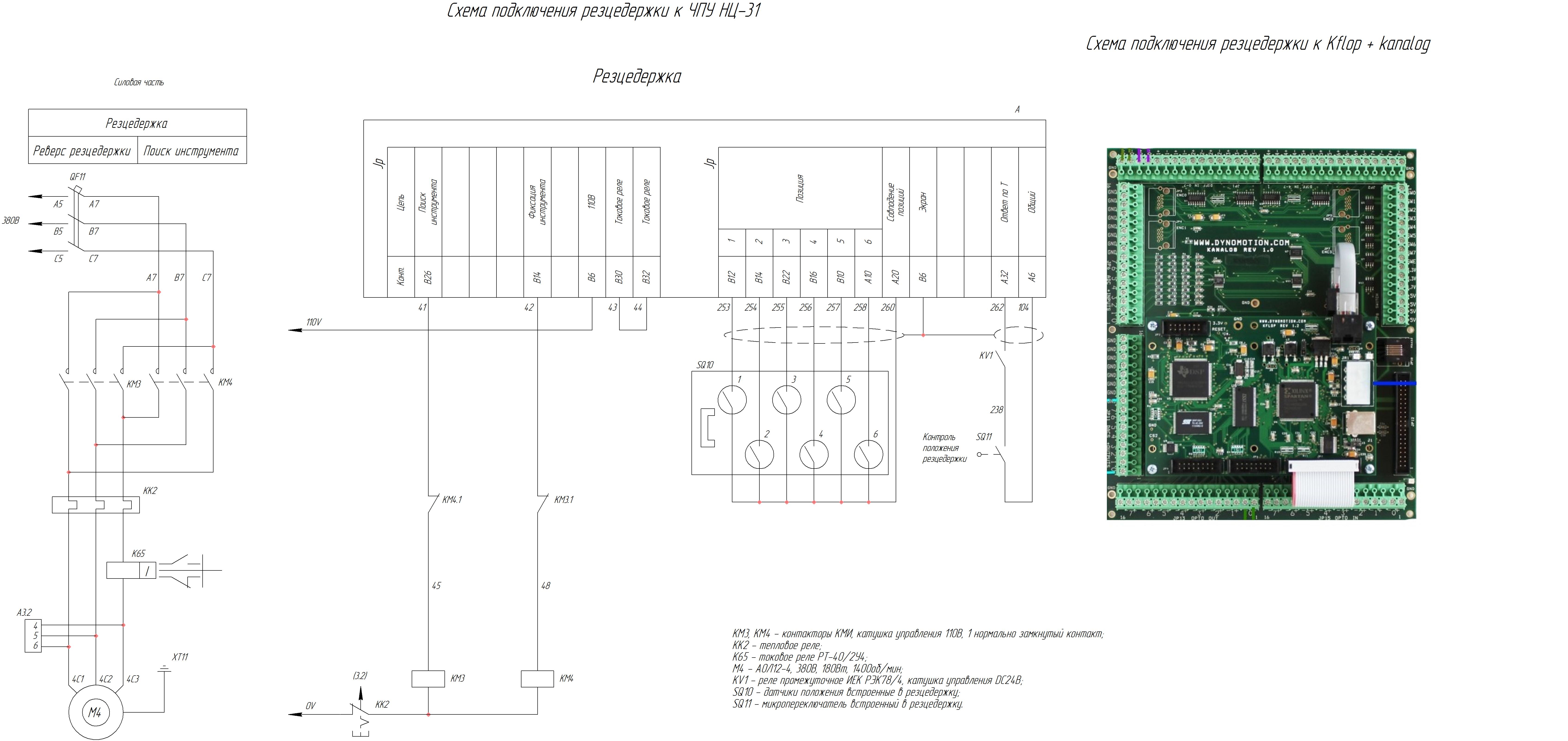

Доброго времени суток!
Помогите советом как прикрутить резцедержку (револьверку) к связке Kflop + kanalog.
Не затруднит кого ни будь из форумчан прорисовать в point мне схему подключения резцедержки к kanalog.
В прикрепленном файле вырезка из схемы подключения резцедержки к ЧПУ НЦ-31, мне нужно перенаправить подключение к плате kanalog.

попросить готовые конфиги у Demetrius

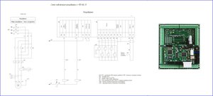

Получше сделал изображение в прикрепленном файле.

Mehobr писал(а):Получше сделал изображение в прикрепленном файле.
Схема это самое простое.
Самое главное, это
ukr-sasha писал(а):Дима мои конфиги использует...

ukr-sasha, а вообще управление револьверкой где прописывается :thinking:
ukr-sasha
Сообщения: 3343
Репутация: 2181
Откуда: Киев, Украина
Re: 16А20Ф3 подключение резцедержки к Kflop
Сообщение ukr-sasha »
У меня в файле на команду М6.
