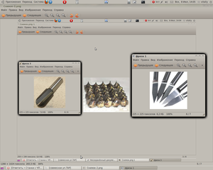

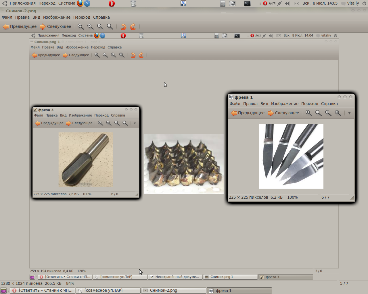

реально ли изменить форму инструмента ?допустим на v оброзную фрезу.если да то как прописать
Сообщения: 8167
Репутация: 1589
Re: GladeVCP и PyVCP для начинающих
Сообщение nkp »
есть скрин или другая картинка того инструмента ,который хочешь ?
Виталий
Сообщения: 223
Зарегистрирован: 26 янв 2012, 20:30
Откуда: Полтава
Сообщение Виталий »
да есть
Снимок-3.png (2911 просмотров) <a class='original' href='./download/file.php?id=6358&sid=7932c5de761826b68f8b841ef033d16a&mode=view' target=_blank>Загрузить оригинал (363.28 КБ)</a>
