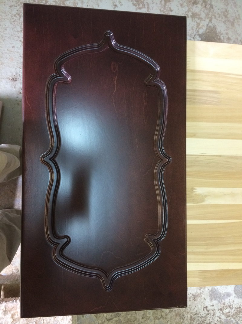

Вот фасад, сделанный на моем станке:
123.jpg (4596 просмотров) <a class='original' href='./download/file.php?id=82740&sid=19f397ac796904b726d1fb4c07976d82&mode=view' target=_blank>Загрузить оригинал (159.17 КБ)</a>
За пару часов сделали штук тридцать, огромная просто кухня.
