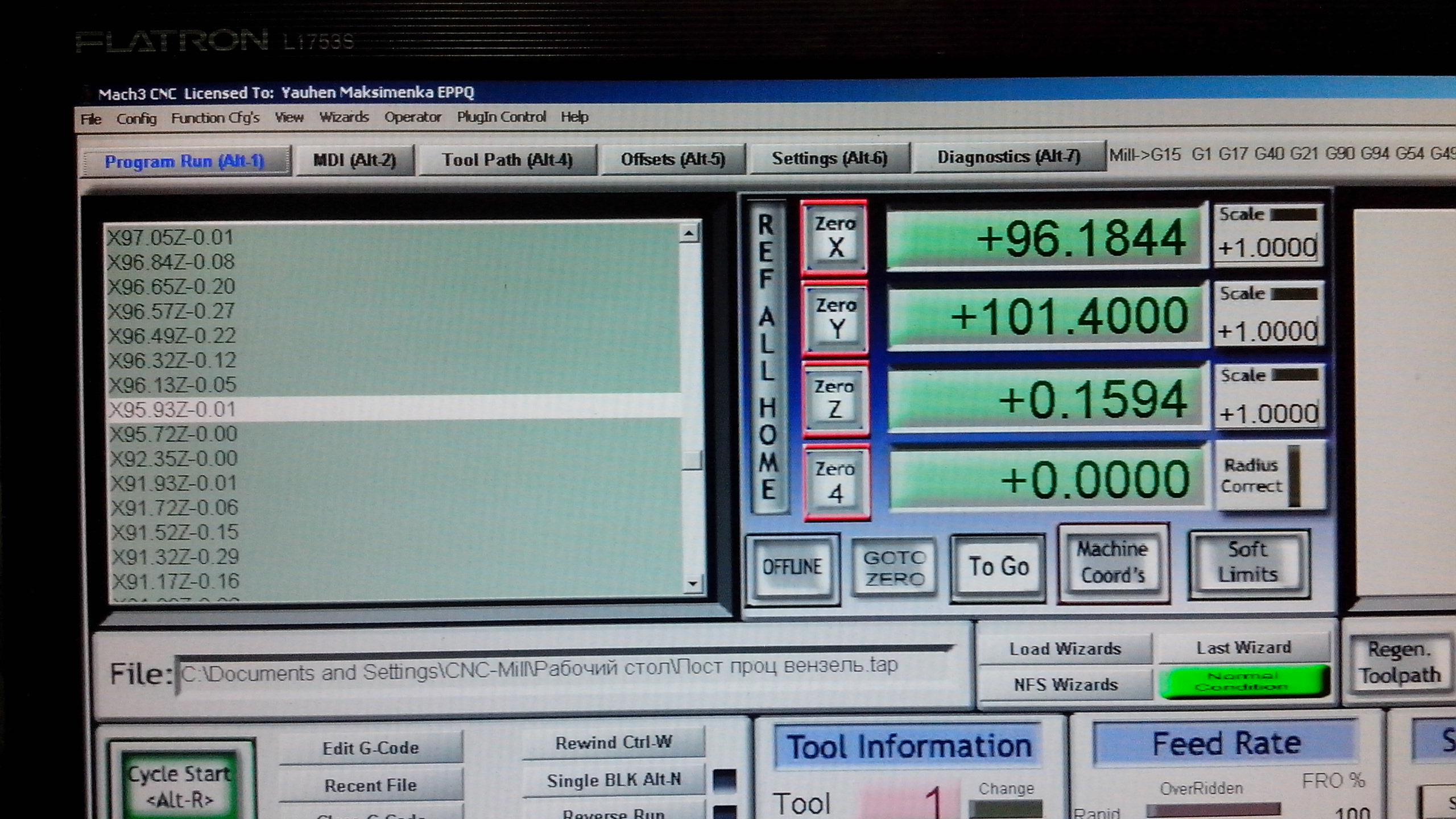

Товарищи, помогите понять, что происходит с Mach3. Делаю в ArtCam УП, загружаю в Mach, запускаю обработку и начинаются чудеса... В коде всё в порядке с координатами, а Mach во время обработки начинает то прибавлять, то отнимать десятку-две... К примеру бежит код слева в окошке и максимальная глубина рельефа по коду Z -10.000. Сразу режется нормально, но в один прекрасный момент в окне ЦИ Mach начинает выдавать глубину по Z -9.820 хотя в коде стоит Z -10.000. А через пару минут координаты возвращаются на свои места. В итоге получается вот такая картина:
IMG_20160328_172614.jpg (5368 просмотров) <a class='original' href='./download/file.php?id=80119&sid=d2d7e43807b2a3b79f3b1c4a8bcc5b0a&mode=view' target=_blank>Загрузить оригинал (370.3 КБ)</a>
Сразу думал это дешёвые драйвера выделываются, а потом обнаружил что это Mach. Пробовал разные версии результат тот же. Где что можно подкрутить?
Код из Арткама сохранял с расширением .tap. Может нужно с расширением .nc или .ncc ? Принципиально ли это?

Так ни кто не сталкивался с такой проблемой, что мач координаты неправильно выдаёт?

bawero писал(а):Так ни кто не сталкивался с такой проблемой, что мач координаты неправильно выдаёт?
Это не mach3 выдает координаты, а контроллер через свой плагин.
Что плагин скажет - то mach3 и показывает.
Из за специфики работы и наличия буфера mach3 не может знать, где находится станок.

Значит это контроллер выделывается?

Тоже думаю что это контроллер. Координаты постоянно уходят. Задаешь прямую линию, а иногда возьмет и по диагонали пройдет, в программе смотришь там все ровно нет никаких диагоналей. Через некоторое время работы останавливается какая-нибудь ось, а когда двигаешь оси в ручном режиме раздаются стуки. Уже не знаю что делать, облить бензином и сжечь. А кстати, вы оптимизировали xp под мач?

Подскажите играет ли роль частота импульсов? На этом контроллере частота 50 кГц, а на моих драйверах частота входных импульсов 200 кГц. Может из-за этого двигатели работать с перебоями?
Re: Помогите разобраться, контроллер DDLMV1
Sevatar писал(а):Подскажите играет ли роль частота импульсов? На этом контроллере частота 50 кГц, а на моих драйверах частота входных импульсов 200 кГц. Может из-за этого двигатели работать с перебоями?
Нет.

ХР оптимизмровал. Пробовал на 7-й винде эффект тот же. В общем чего только не делал - сбоит и всё тут... Было пару раз уезжал станок по диагонали через всю заготовку и при этом в Mach отображалась траектория этого "уезда". Перепробовал все режимы и настройки в Mach - не помогло. Засунул контроллер в железную коробочку, коробочку заземлил - фиг вам, сбоит... Отключал от контроллера всё кроме драйверов, тоже не помогло. Периодически контроллер отключается, приходится передёргивать USB. В параметрах ПК в электропитании стоят настройки "НЕ отключать USB". Видимо глючный контроллер ибо с момента приобретения и до сих пор калибровка портала по двум датчикам так и не работает. На заготовке размером 130х130мм по 3-4 сбоя от 0.1мм до 0.8мм, бывает по всем осям. НО))) бывает и без сбоев. Сегодня за день из 6-и заготовок одна вырезалась хорошо)))

Поставил стабилизатор напряжения на комп. В эту же розетку воткнул бп на драйвера. Отключил шпиндель и помпу. Сбоев нет. Подключил шпиндель и помпу отдельно от компа на отдельный кабель, попробовал, сбоев нет. Щас собираюсь дальше тестить. Инвертор не подсоединен к контроллеру, вкл-аю вручную. Когда все было на одной фазе то контроллер отключался при запуске шпинделя и во время работы были глюки.

Да у меня , в общем то, тоже стоит стабилизатор. Инвертор и насос работают от одной фазы, комп и электроника станка от другой ( при работе от одной фазы вырубает контроллер, китайские фильтры по питанию на инвертор не помогли). У меня сбоит на рельефах (3D), на контурной резке и 2D нормально работает. Я так понял контроллер начинает плющить когда много смен направлений. А вот чего он вообще отрубается - это ХЗ.

Возник вопрос. Решил отфрезеровать картину, прога получилась на 14 мб(самая большая какую загружал). Загрузил в мач и решил портал немного подвинуть в ручном режиме, короче не едет, дергается. Закрыл файл в маче - все отлично, передвигается без сбоев. Что это комп не вытягивает или контроллер?
Вероятнее всего когда запущен мач, моторы стоят в удержании, т.е. на них подается напряжение, когда, мач ты закрыл, контроллер отключил удержание моторов, когда моторы в режиме удержания, не желательно их прокручивать.

Ну я же не руками портал толкал))). С помощью клавиатуры когда все было включено.

У меня тоже такое бывает, очень редко, но даже на мелких файлах.
Закрываю-открываю файл, не выгружая мач - все нормально.
Управление - от LPT, поэтому, скорее, какой-то глюк программы.
