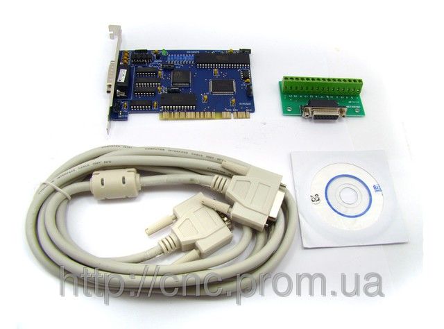

Собрал чпу на вот таком контроллере
и на финальной стадии подключил не правильно датчики и контроллер больше не работает. Вот думаю о покупке контроллера, покупать такой же или может посоветуете понадежнее? Хотелось бы избежать использование лпт порта, но и цена чтобы не запредельна была. Там где брал этот контроллер есть вариант контроллера с USB, но написано что он работает по USB в реальном времени. Меня это настараживает. И вообще каково мнение тех кто пользуется такими дэвайсами, стоит брать или нет?

Извлеки урок и покупай комплект с одельными драйверами и отдельной платой комутации, коли что сгорит, так хоть не всё сразу.

это понятно, но что выбрать? Ведь по отдельности выходит гораздо дороже.
Сообщения: 2098
Re: Посоветуйте надежную элетронику под самодельный чпу.
Не соглашусь. Раньше тоже думал что так дешевле, сейчас разобравшись с вопросом уже купил бы раздельные драйвера и плату опторазвязки.
Например драйвера: http://ru.aliexpress.com/item/Free-Ship ... .82.99H2wH тоже на ТВ6560, но набираете сколько вам надо по количеству двигателей. Плату опторазвязки думаю или найдете самостоятельно или сделаете.

да, вариант не дорогой действительно, плату комутации склоняюсь к вот такой с NC Studio
[attachment=0]nc_studio4.jpg[/attachmen
только вот там не наблюдаю реле, чтобы подключить управление шпинделем.

Оно там без надобности. Шпиндель работает ступенчато.

Не плохой выбор ,сам сижу на NC Studio , один раз попробовал теперь не слезть :hottabych: ,единственный на мой взгляд минус нет 4ой оси.

И это не добавит данной плате Ncstudio дополнительную ось. Разве если клон заменить оригинальной четырехосевой платой. Но это уже совсем другие деньги.
