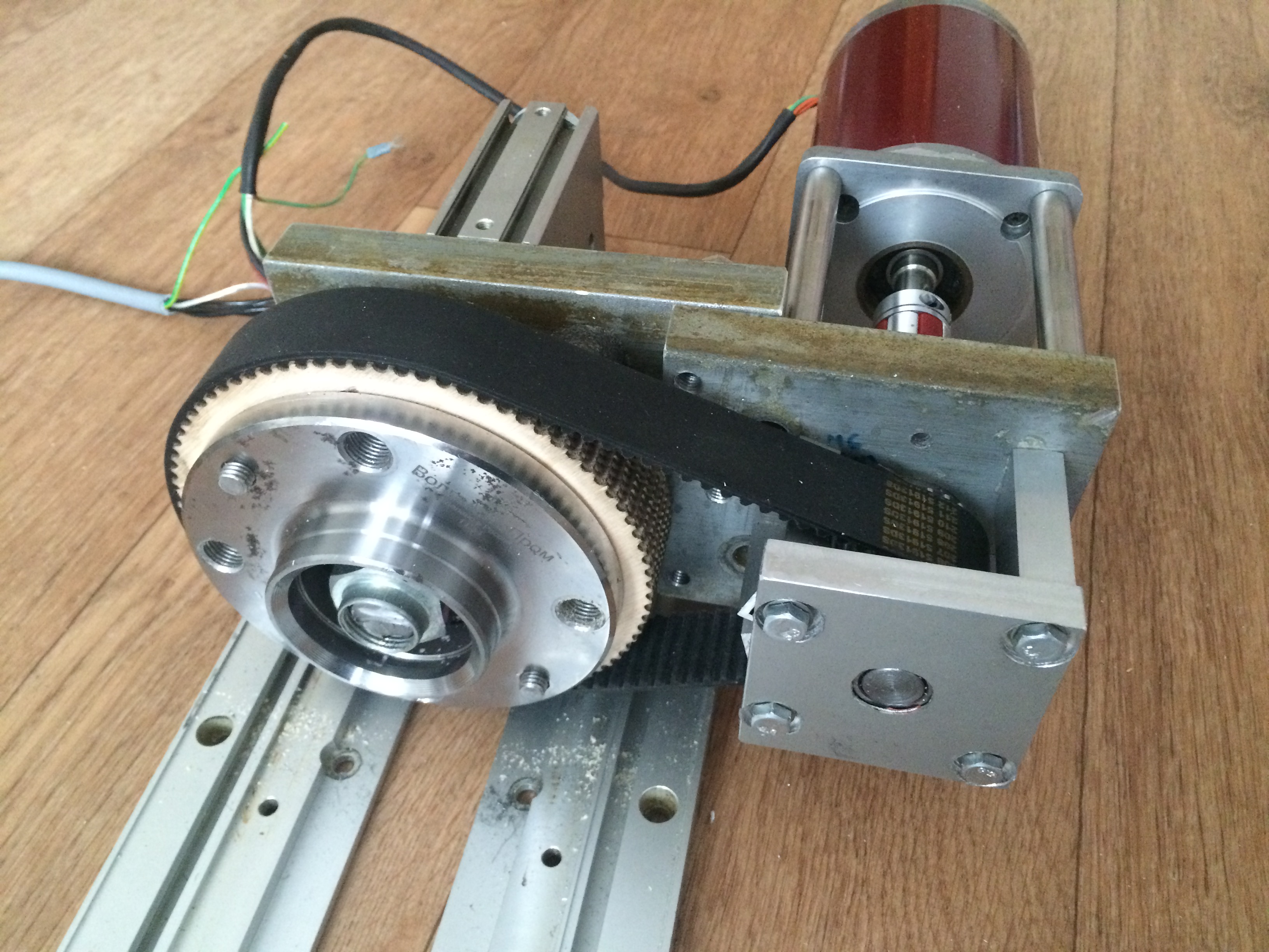

Добрый день
Периодически проскакивают разнообразные конструкции поворотных осей, решил показать свою. Сделано из того, что было под руками.
Основа - задняя ступица ВАЗ2108 в сборе, алюминиевая 20мм плита 100мм шириной и кусок плиты 12 мм для планшайбы. 20 мм плита размечалась, импровизированная планшайба и большой шкив из 2-х слоев 15мм фанеры фрезеровались на самодельном станке.
Можно вместо алюминия взять толстую фанеру для основания. Планшайба одевается с легким натягом на ступицу
Пока первой стружки не было, размышляю как крепить деревянную заготовку - саморезами через планшайбу вероятно.

В последнее время часто появляется мысль сделать быстросъёмную 4ю ось на рабочий станок, чтобы по выходным ништяки какие-нибудь точить, ложе новое для винтовки сделать или статуэтки красивые. Как раз есть один 400Вт шаговик с драйвером без дела и 1КВ сервоусилитель без двигателя правда, дюралевые плиты после постройки станка тоже остались. Интересно как лучше разместить ось - вдоль или поперёк стола, если вдоль, то работать больше будут два двигателя портала, если поперёк, то один. Интересна конструкция обеих бабок, как прицепить заднюю прямо на вал двигателя или обязательно делать редуктор? Может у кого чертежи или картинки с примерами есть.

А можно поподробнее немного? Какой ремень и от чего использовали, сколько зубьев шкивы, какой профиль, какая редукция получилась? Давно вынашиваю идею собрать себе 4ю ось максимально бюджетно и присматриваюсь к различным конструкциям :D

Ремень какой был под рукой (полукруглый зуб диаметром 3 мм), могу позже найти длину и профиль зуба. На маленькком шкиву кажется 27 зубов, большой делал максимально возможный под желаемую высоту, получился кажется 82 зуба. Итого редукция чуть больше 3.
