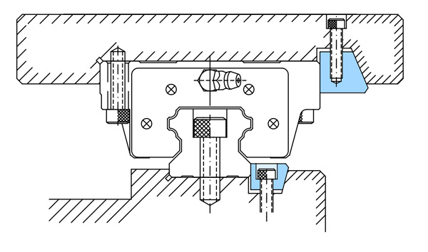

Сижу размышляю. Есть портал. Его надо отдавать на фрезеровку/шлифовку. Длиной он почти 2 метра. Вопрос - заказывать ли фрезеровку под клиновой упор или делать прижим сбоку? Чем сбоку чревато - тем, что сверлить отверстия под прижимы придется вручную, а потом нарезать там же резьбу, опять же вручную. При этом дрели будет мешаться сам портал(у меня буртики расположены как бы снаружи от рельсов), возможно придется сверлить их чуть под углом.
В общем, пока я ковыряюсь тут - как оно вообще обычно, сложно ли сделать такой паз на тех станках, куда влезет 2метровая заготовка? Головы вертятся обычно или как?

Бармалей писал(а):Сижу размышляю. Есть портал. Его надо отдавать на фрезеровку/шлифовку. Длиной он почти 2 метра. Вопрос - заказывать ли фрезеровку под клиновой упор или делать прижим сбоку?
1. Толщина балки портала?
2. Для какого материала собирается станок?

1) 290мм примерно. полимергранитный. закладная сталь. толщина 35 мм
2) алюминий в основном. иногда сталь с малым съемом.

вот как бы в этом и вопрос. хочется не иметь проблем с выбором подрядчика, если вдруг по фрезеровку такого размера под углом придется днем с огнем искать станок по всей России. Поперек такой паз проточить не проблема - у каждого второго фрезера голова поворачивается. А вот у больших станков насколько это распространено по России?

Проще будет заказать фрезу с нужным углом.

Твердосплавную? у меня закладные 30 ед по роквеллу....

Бармалей писал(а):вот такая фреза пойдет для таких целей?
http://www.carbideanddiamondtooling.com ... uded.Angle
А фрезеруемый материал какой? И упоры какие, покупные или самодельные? Угол уклона какой? Если уклон 30 градусов, то, по сути должна подойти такая фреза (60 градусов).

материал - подкаленная сталь, hrc 25-30 ед, угол - упоры есть на выбор, 15 и 30 градусов. Покупные будут.

Ну 25-30 единиц это нормально, должны эти фрезы уверенно брать. Главное чтобы в паз заходила нормально не касаясь противоположной его стенки.
