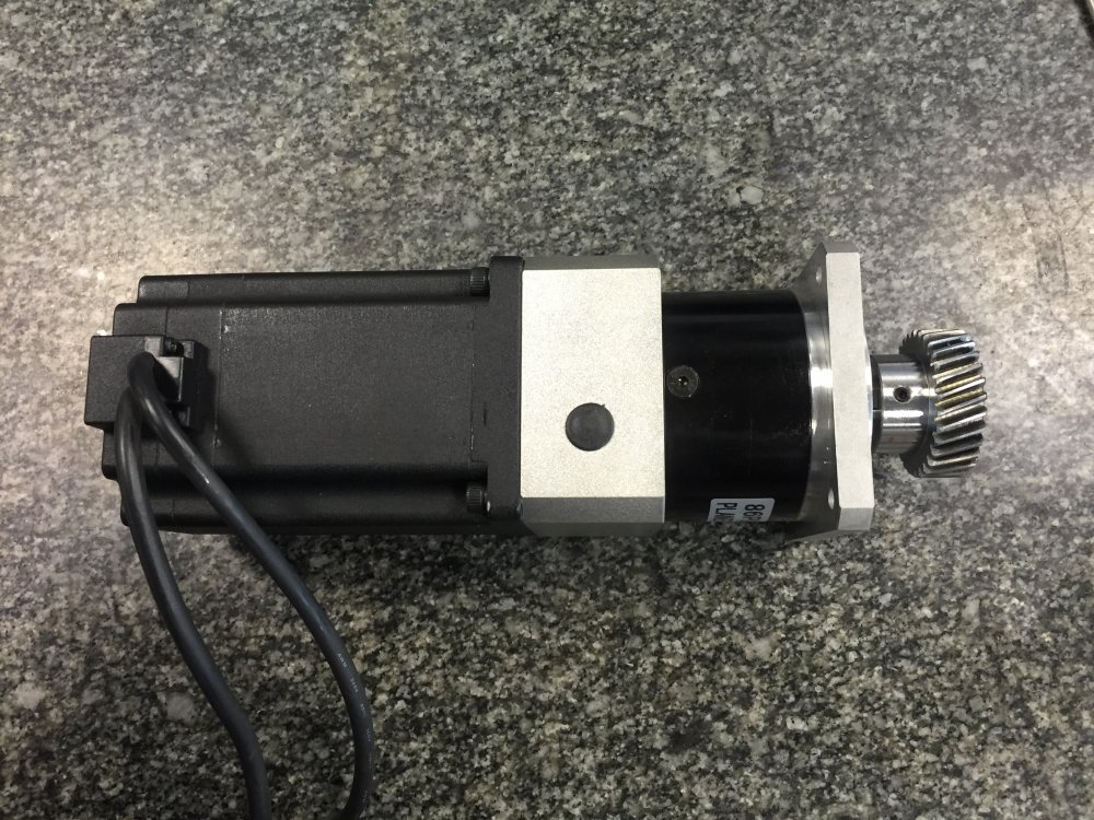

Опять наступил на грабли с ЧПУ станком.
Приехал планетарный редуктор, который заказывал в Пурелоджике.
2016-03-31 19.35.25_1000x750.jpg (5206 просмотров) <a class='original' href='./download/file.php?id=76496&sid=6d83846b90157e90ff3823be770ab40f&mode=view' target=_blank>Загрузить оригинал (197.67 КБ)</a>
Хотел обойтись минимальными переделками поэтому заказывал с входным и выходным валом на 14мм, как на двигателе.
Пришел с выходным валом 16мм, т.е. в шестерню не лезет.
Входная втулка под 14мм, но в отличии от вала двигателя со шпонкой 4мм, а не 5мм.
2016-03-31 19.36.00_1000x750.jpg (5206 просмотров) <a class='original' href='./download/file.php?id=76497&sid=6d83846b90157e90ff3823be770ab40f&mode=view' target=_blank>Загрузить оригинал (110.74 КБ)</a>
Ну и совсем меня добила точность изготовления этой втулки. Размер просажен на 0,34мм.
2016-03-31 20.55.22_1000x750.jpg (5206 просмотров) <a class='original' href='./download/file.php?id=76499&sid=6d83846b90157e90ff3823be770ab40f&mode=view' target=_blank>Загрузить оригинал (128.57 КБ)</a>
Деталь достаточно сложная. Стенки тонкие. Завтулить ее, чтобы заново расточить в размер 14мм, возможности нет.
Единственное, что придумал, наклеил на вал алюминиевый скотч в несколько слоев, чтобы добиться плотной посадки.
2016-03-31 21.54.59_1000x750.jpg (5206 просмотров) <a class='original' href='./download/file.php?id=76500&sid=6d83846b90157e90ff3823be770ab40f&mode=view' target=_blank>Загрузить оригинал (101.76 КБ)</a>
Продолбил шпоночный паз на 5мм в упор. Делал на токарном. Долго.
2016-03-31 20.15.40_1000x750.jpg (5206 просмотров) <a class='original' href='./download/file.php?id=76498&sid=6d83846b90157e90ff3823be770ab40f&mode=view' target=_blank>Загрузить оригинал (96.07 КБ)</a>
Это начинка редуктора.
2016-03-31 22.07.28_1000x750.jpg (5206 просмотров) <a class='original' href='./download/file.php?id=76501&sid=6d83846b90157e90ff3823be770ab40f&mode=view' target=_blank>Загрузить оригинал (154.75 КБ)</a>
Шестерню проточил на посадочный диаметр 16мм и пробил шпонпаз.
В сборе:
2016-03-31 23.04.29_1000x750.jpg (5206 просмотров) <a class='original' href='./download/file.php?id=76502&sid=6d83846b90157e90ff3823be770ab40f&mode=view' target=_blank>Загрузить оригинал (180.91 КБ)</a>
Никогда ничего не буду больше покупать в Пурелоджике и никому не советую. Помойка.

Сложно сдержаться от нецензурных слов в адрес компании Purelodgic.ru.
Поставил редуктор на станок. Люфт за счет редуктора 0,29мм или 0,76гр.
Вердикт - к использованию непригоден.

Приехал планетарный редуктор от Darxton:
2016-04-09 10.39.30_1000x750.jpg (4896 просмотров) <a class='original' href='./download/file.php?id=77431&sid=6d83846b90157e90ff3823be770ab40f&mode=view' target=_blank>Загрузить оригинал (126.7 КБ)</a>
2016-04-09 10.39.36_1000x750.jpg (4896 просмотров) <a class='original' href='./download/file.php?id=77432&sid=6d83846b90157e90ff3823be770ab40f&mode=view' target=_blank>Загрузить оригинал (131.26 КБ)</a>
Люфт в 10 минут укладывается.
Единственное посадка не совпадала с моим двигателем. Чтобы не разбирать ось Z и не переделывать кронштейн пришлось редуктор немного проточить.
2016-04-09 16.03.27_1000x750.jpg (4896 просмотров) <a class='original' href='./download/file.php?id=77433&sid=6d83846b90157e90ff3823be770ab40f&mode=view' target=_blank>Загрузить оригинал (108.68 КБ)</a>
2016-04-09 16.09.39_1000x750.jpg (4896 просмотров) <a class='original' href='./download/file.php?id=77434&sid=6d83846b90157e90ff3823be770ab40f&mode=view' target=_blank>Загрузить оригинал (116.6 КБ)</a>
Также пришлось проточить шестеренку под вал 20 мм и нарезать паз под шпонку.
2016-04-09 13.57.15_1000x1333.jpg (4896 просмотров) <a class='original' href='./download/file.php?id=77436&sid=6d83846b90157e90ff3823be770ab40f&mode=view' target=_blank>Загрузить оригинал (211.34 КБ)</a>
2016-04-09 14.17.28_1000x750.jpg (4896 просмотров) <a class='original' href='./download/file.php?id=77437&sid=6d83846b90157e90ff3823be770ab40f&mode=view' target=_blank>Загрузить оригинал (197.63 КБ)</a>
Проблема с неравномерностью движения по оси Y решена. На видео скорость 25 м/мин.
https://youtu.be/DuAw52vm-GQ
Такую скорость поставил для теста. Рабочее значение - 15 м/мин.
На X скорость поставлена аналогичная.
