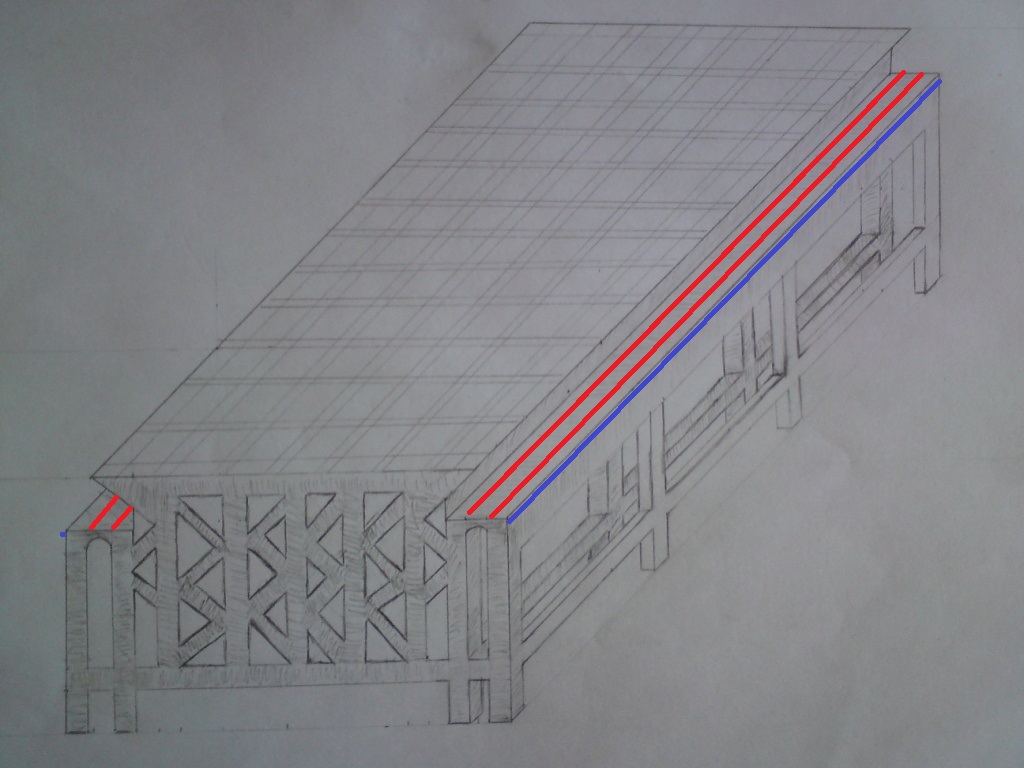

здравствуйте всем.
Кто может помочь по проектированию фрезы чпу 3-х осевого, вопрос по проектированию основного стола,
какой метал, марка метала. из чего лучше сделать портал, дюралюминий или сталь, ну и так, общие вопросы, в теме навичек, многое понимаю, рассчитать допуски и нагрузку не знаю как, если вопрос стоит в цене, я готов, если только она будет разумной.
Во вторых, я не собираюсь чтобы все работу сделали за меня, как не банально это звучит, ну за месяц изучения механизмов таких станков, представления имею что да как,конечно не гуру, и много шишек набью в процессе работы, ну всё же.
Вопрос у меня, для начало стоит в том, какой материал выбрать для рабочего стола, он будет цельно сваренный, какую профильную трубу, я имею в виду размер толщину метала, чтобы портал ходил без огрехов на основу.
А так же, из чего лучше сделать портал, я имею ввиду материал, дюралюминий или алюминий или сталь, другими словами, какой материал посоветуют гуру в этом вопросе, на основу стола и портал, марка стали, толщина, если это такая секретная информация, и с ней жалко расставаться, то сколько по цене, чтобы проконсультировали.
Вот нарисовал, как я вижу стол, может есть какие замечания или предложения? кто что думает?
Вот как я вижу решений силовых тяг на осях.
Ось Y то есть весь портал в целом, на каждую сторону поставить по одному серво,1.5 квт, через планетарный редуктор, по касозубой рейки, на рисунке указанна синей полосой почему именно через планитарку, во первых, разгружу усилия на серво, тем самым увеличу его срок службы и дабьюсь более сильной тяги, во вторых управление данной оси станет более плавным и точным, трансмиссия, по две рельсы на каждую сторону, на рисунке указана красной полосой.
Ось X, то есть верх портала, по которой ходит сама каретка, поставить один серво, также 1.5 квт, закрепить его на самой каретки а косорейку поставить на саму балку с верху, саму каретку посадить на рельсы, две на боку, может есть смысл поставить еще одну рельсу с верху, ну тут нужен совет, в целесообразности третий рельсы.
Ось Z поставить один серво через ШВП, так же 1.5 квт, сам серво закрепить на неподвижной части каретки, каждый серво со своим драйвером,
управление планирую поставить либо NSstudio либо Mach3.
Шпиндель планирую поставить не меньше 1.5 квт, с водяным охлаждением, размер рабочий зоны планирую сделать 2300*1200*300,если я в чем то не прав, поправте пожалуйста.http://www.cnc-club.ru/forum/download/f ... 332eecff0d

напишите хоть размер и чего хотите на нем резать)
naumov.a.i
Сообщения: 16
Зарегистрирован: 12 апр 2016, 16:23
Настоящее имя: Артем
Re: прошу совета по построению 3-х осевой фрезы
Сообщение naumov.a.i »
arkhnchul писал(а):напишите хоть размер и чего хотите на нем резать)
так я вроде написал, рабочий размер, 2300*1200*300,
обработка, МДФ, массив дерево, цвет мет.
художественная резьба по дереву, раскрой листового материала.

а тут - http://www.cnc-club.ru/forum/viewforum.php?f=147 - смотрели? Там каждый третий наверно - роутер по дереву полтора на два метра.
