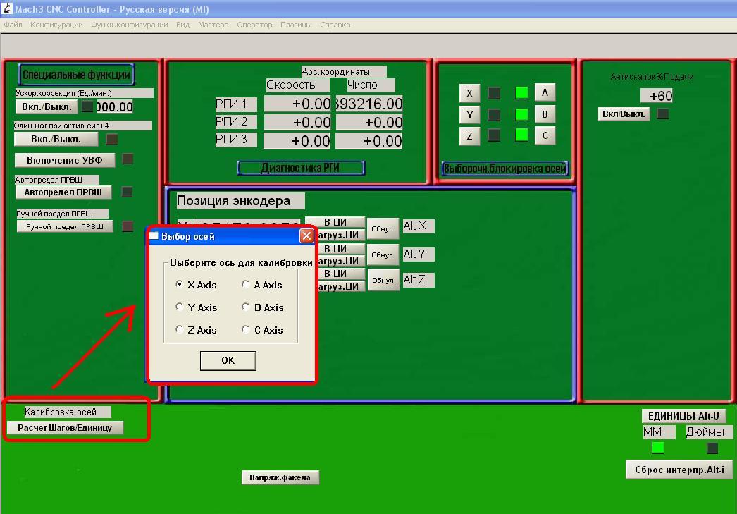

Калибровка осей в Маче
Ищем такую кнопочку, жмакаем, далее все интуитивно понятно
Мач калибровка осей.JPG (14906 просмотров) <a class='original' href='./download/file.php?id=5832&sid=52215bd235954044ce35ecadea2d8d77&mode=view' target=_blank>Загрузить оригинал (102.53 КБ)</a>

Это где-же такая кнопочка в лицензионной английской версии Mach3?
Один ум хорошо а два и более лучше. "Я так мысленно думаю" и моя "Домососедка", которая пользуется "обезбеливателем" - и радуется, "пусть c cnc, чем без обезбеливателя".(Каламбууур).
Re: Ликбез
Calambuuur писал(а):Это где-же такая кнопочка в лицензионной английской версии Mach3?
Нужно пошастать по закладкам и поискать :) Если не найдешь нарисуй кнопочку, а код выдерну.

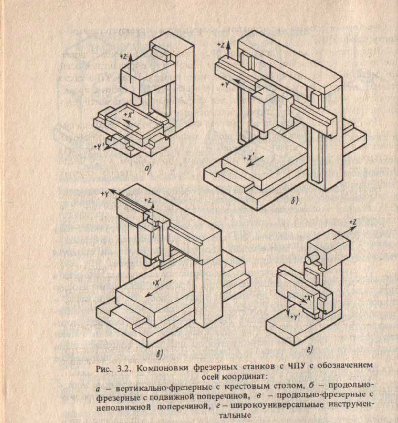

По поводу осей -- принято так:
axis.jpg (14868 просмотров) <a class='original' href='./download/file.php?id=5941&sid=52215bd235954044ce35ecadea2d8d77&mode=view' target=_blank>Загрузить оригинал (121.06 КБ)</a>
и фиг знает почему народ потом начал каждый по-своему придумывать.

kernel писал(а):и фиг знает почему народ потом начал каждый по-своему придумывать.
на рис а и б поразному оси уже ездят. Если стоят два таких станка, эт привыкать к каждому нужно :)
кому как удобно так и работают :)

Ну так и станки [а] и [б] разные по компоновке :)
aftaev писал(а):кому как удобно так и работают :)
С этим не поспоришь... :)
Re: Ликбез
kernel писал(а):Ну так и станки [а] и [б] разные по компоновке
а у человека мозги одинаковые, потому если работать сразу на двух станках будет оператор будет весело :)

А в чем там проблема-то? Х - главное перемещение. Все равно ж длинную заготовку вдоль Х будете класть. Ноль на ближней стороне, Y расположен так, чтобы деталь была в положительном квадранте. При переходе от компоновки а) к б) даже УП менять не надо будет.

kernel писал(а):По поводу осей -- принято так:
Не доверяю Я этой картинке. Вводит в заблуждение. Нарисовано правильно, только для ЧПУ направление перемещений считается для инструмента, а не для столов и пр. не зависимо от компоновки станка - чтобы не путаться.
Не поэтому ли некоторые координаты со штрихами X' Y' на рисунке а), г) и X' на рисунке б), в)? Для компоновки штрихи обозначают принадлежность к столу, через неподвижный элемент. Могу ошибаться, давно книжки читал.
Steel.ne писал(а): Ноль на ближней стороне, Y расположен так, чтобы деталь была в положительном квадранте. При переходе от компоновки а) к б) даже УП менять не надо будет.
И никогда не нужно менять УП. Квадрант меняется вводом системы координат пользователя, независимо от системы координат станка. Направление осей для инструмента должно быть нормальным.
Принято Z - всегда вдоль главного шпинделя, + направления в сторону увеличения расстояния детали/инструмента. Ось X всегда горизонтальна (для токарных + в сторону увеличения диаметров). Ось Y занимает оставшееся положение.
P.S. Если интересно, то откопаю книжку умную, в ней целая глава компоновкам и их обозначениям посвящена, правда 5х и МПС в ней нет.
