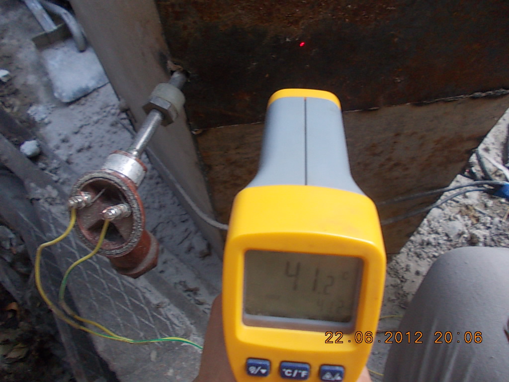

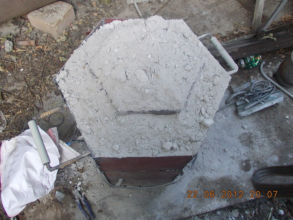

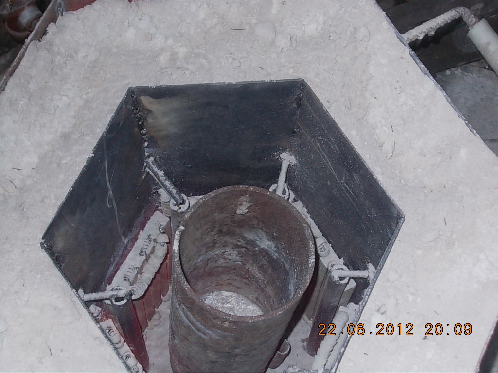

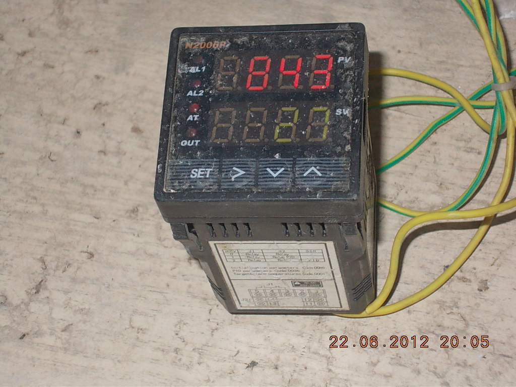

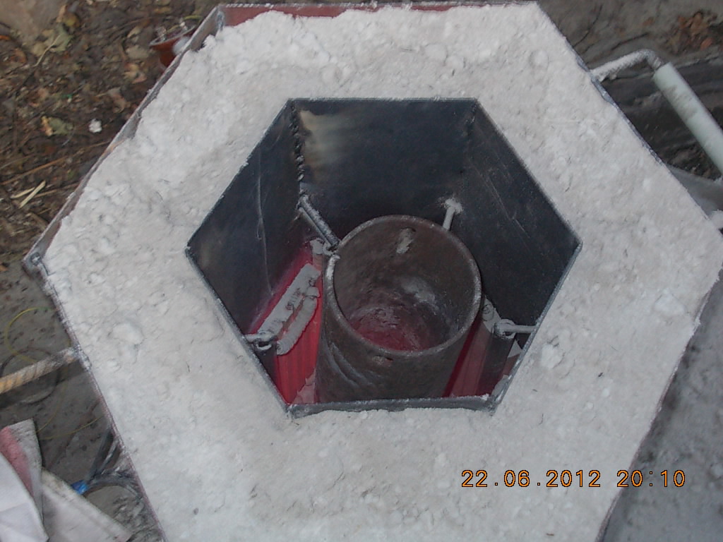

Спрашивается зачем использовать такие теплоемкие весЧи хоть и дармовые. Первую печку делал из огнеупорных кирпичей, и все печку засыпал землей( у нас сплошная глина). Разогревал ее газом с баллона пару часов.
Выкладываю результат работы печки спустя 2ч работы:
DSCN0715.jpg (3749 просмотров) <a class='original' href='./download/file.php?id=6117&sid=abe3c1cbfc8473621753704b85cefdfc&mode=view' target=_blank>Загрузить оригинал (255.97 КБ)</a>
Печка с наполовину заполненым тиглем разогрелась до 850 град (приходиться отключать чтоб не перегреть)
DSCN0709.jpg (3749 просмотров) <a class='original' href='./download/file.php?id=6116&sid=abe3c1cbfc8473621753704b85cefdfc&mode=view' target=_blank>Загрузить оригинал (241.31 КБ)</a>
Печка в разогреве
DSCN0717.jpg (3749 просмотров) <a class='original' href='./download/file.php?id=6118&sid=abe3c1cbfc8473621753704b85cefdfc&mode=view' target=_blank>Загрузить оригинал (252.51 КБ)</a>
DSCN0719.jpg (3749 просмотров) <a class='original' href='./download/file.php?id=6119&sid=abe3c1cbfc8473621753704b85cefdfc&mode=view' target=_blank>Загрузить оригинал (235.77 КБ)</a>

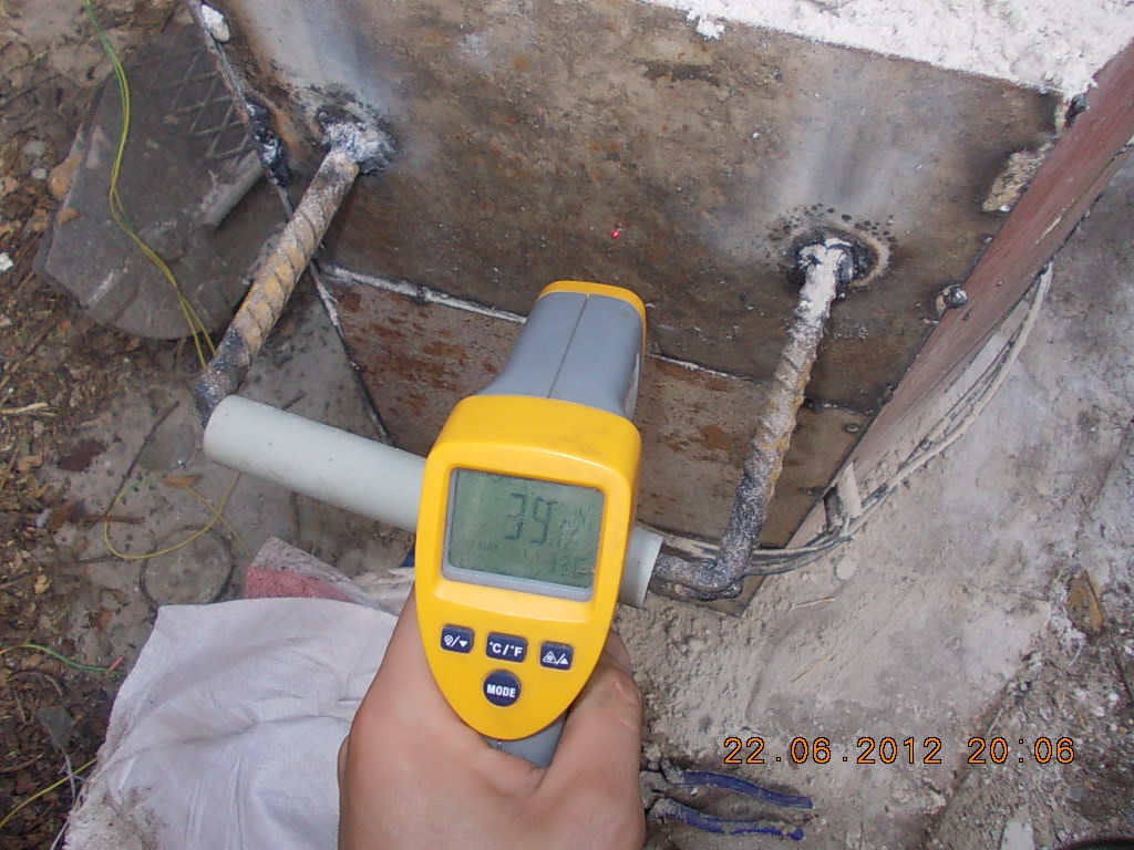

Сейчас у нас ЖАРА 35 градусов, а температура стенок печки:
DSCN0712.jpg (3749 просмотров) <a class='original' href='./download/file.php?id=6120&sid=abe3c1cbfc8473621753704b85cefdfc&mode=view' target=_blank>Загрузить оригинал (238.36 КБ)</a>
DSCN0713.jpg (3749 просмотров) <a class='original' href='./download/file.php?id=6121&sid=abe3c1cbfc8473621753704b85cefdfc&mode=view' target=_blank>Загрузить оригинал (265.98 КБ)</a>
Попробуйте такое с глиной и кирпичами повторить при такой же толщине стенки :eat:
