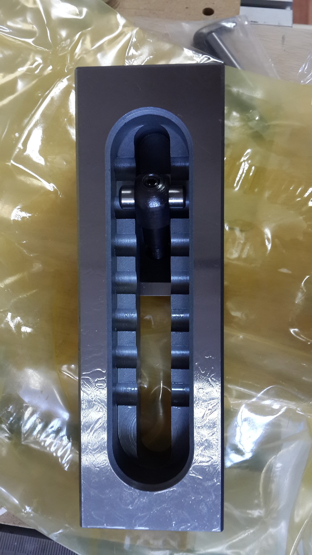

Получил наконец-то тиски, почти неделю не мог доехать до ТК, очень неудобно она у нас расположена. Причем посредник спрашивал меня "Вас устроят Деловые линии?", я ответил, что нет, все равно отправили ими :))
Ну что могу сказать... Упакованы хорошо. Комплектная деревянная шкатулка с тисками была как следует обмотана пупыркой и запакована в картонную коробку из под каких-то напитков, что ли, с красочным Губкой Бобом :-D
Сами тиски выглядят очень аккуратно. Подвижная губка ходит плавно и с некоторым мягким усилием. Пытался руками ее перекосить в какую-либо сторону (незажатую, конечно) - не получилось, пальцами не чувствуется никакого люфта. Сами тиски в обильной смазке. На глаз плоскости губок сходятся идеально что по горизонтали, что по вертикали. Слегка зажал чековую ленту - зажалась по всей длине губок одинаково, судя по усилию вытягивания.
Как только фотки с телефона загрузятся в облако - выложу их.
Если кто скажет что можно проверить, имея только штангель-циркуль и часовой индикатор без креплений - проверю :)
В целом я более чем доволен, хотя мое мнение весьма дилетантское, это первые станочные тиски, которые я держу в руках :)

Фотографии:
20160405_170019.jpg (4124 просмотра) <a class='original' href='./download/file.php?id=76849&sid=5973962008a3a7ee967ea996f898e0a8&mode=view' target=_blank>Загрузить оригинал (783.81 КБ)</a>
20160405_170031.jpg (4124 просмотра) <a class='original' href='./download/file.php?id=76850&sid=5973962008a3a7ee967ea996f898e0a8&mode=view' target=_blank>Загрузить оригинал (877.48 КБ)</a>
20160405_170142.jpg (4124 просмотра) <a class='original' href='./download/file.php?id=76851&sid=5973962008a3a7ee967ea996f898e0a8&mode=view' target=_blank>Загрузить оригинал (816.62 КБ)</a>
20160405_170557.jpg (4124 просмотра) <a class='original' href='./download/file.php?id=76852&sid=5973962008a3a7ee967ea996f898e0a8&mode=view' target=_blank>Загрузить оригинал (733.53 КБ)</a>
20160405_170615.jpg (4124 просмотра) <a class='original' href='./download/file.php?id=76848&sid=5973962008a3a7ee967ea996f898e0a8&mode=view' target=_blank>Загрузить оригинал (329.3 КБ)</a>

Re: Подскажите по тискам, плиз
Обрати внимание на затяжную ось
у меня была из сыромятинч и быстро пришла в негодность
меняется легко на более твердую
а так в целом очень неплохие тисочки
Сообщение AndyBig »
Это в которую вкручивается затягивающий болт? Или белая, которая в канавки ложится?
AndyBig писал(а):Это в которую вкручивается затягивающий болт? Или белая, которая в канавки ложится?
Которая в канавки
Сообщение AndyBig »
nik1 писал(а):Которая в канавки
Надо будет попробовать тернуть напильником :)
Попробуй, у тебя все же вертекс, может будет твердая :)
