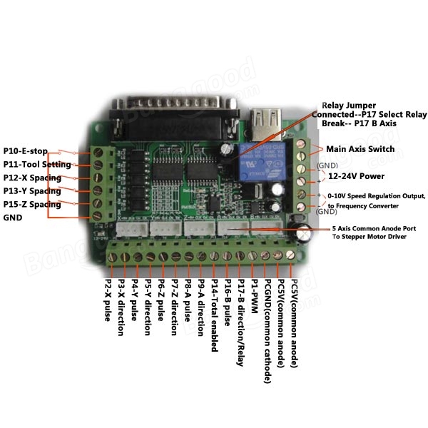

Коммутационная плата не меняются 0-1 на 3и4 пине на плате
xes
Сообщения: 106
Зарегистрирован: 24 июн 2013, 12:07
Откуда: Н.Новгород
Сообщение xes »
Коммутационная плата что на картинке. Проверил с компа и с кабеля все пины устанавливаются в 1 и снимаются в 0.
На самой плате P3 и P4 всегда 0, так если с плюсом относительно PC5V, напряжение +5В.
Пины не меняют своего значения, плата(новая) видимо с багом? У кого что-то подобное было?
Сие явление наблюдается при подключоном питании USB. Если не подключать питание ЮСБ то сигналы по 3и 4 пину проходят с напряжением 1,5В.
Видимо чтобы запустить 3 оси придется вместо P3 и P4 задействовать пины оси A: P3->P8, P4->P9.
