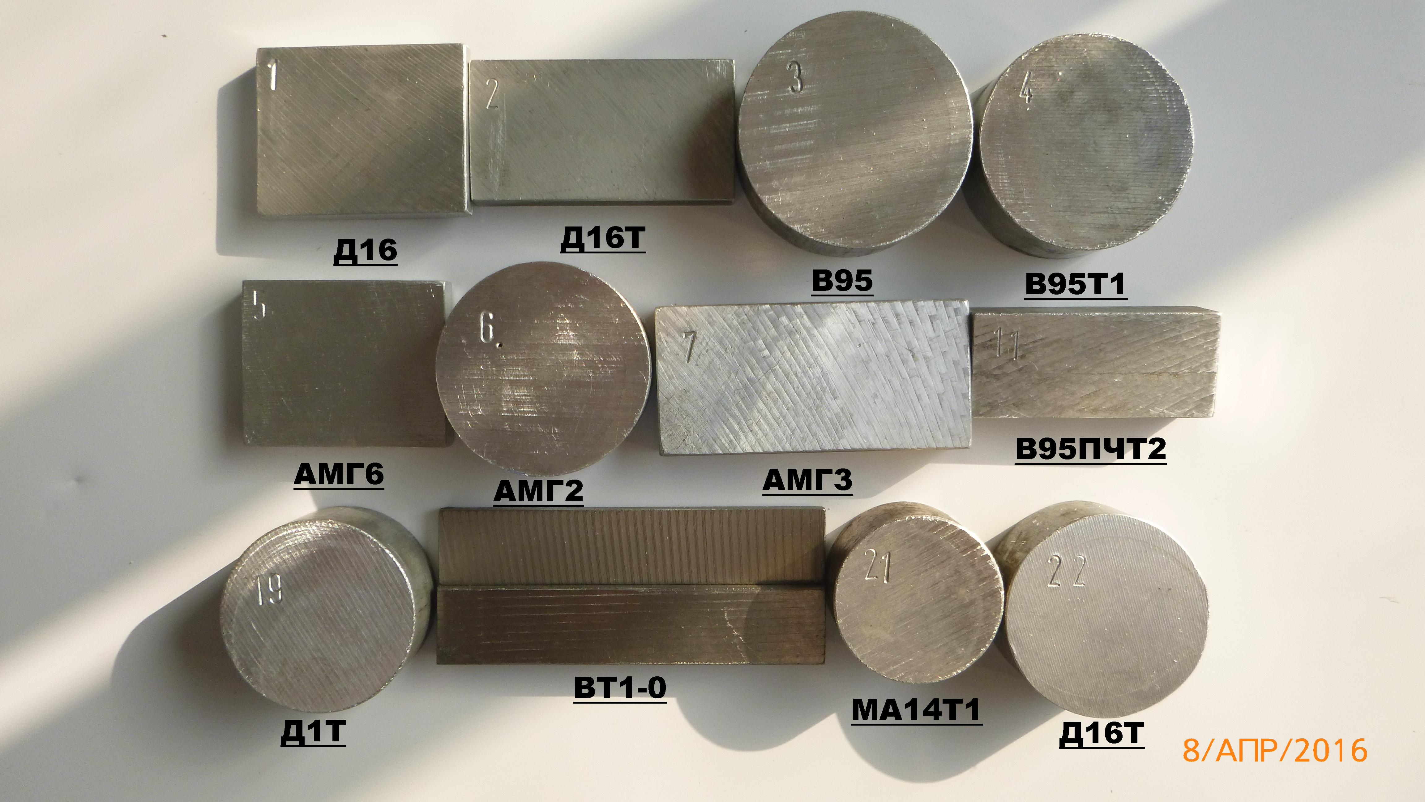

Коррозия Д16Т, Д16, В95, В95Т1, АМГ6,В95ПЧТ2, 1163Т и др.
Давно хочу сделать сравнительный анализ коррозионостойкости с наглядными фотками.
Материалы хочу взять в виде кусков плит, прутков, обрезков-горбушек: Д16Т, Д16, В95, В95Т1, АМГ6, АМГ2, АМГ3, АМГ5, АМЦ, В95ПЧТ1, В95ПЧТ2, В95ПЧТ3, В95ОЧТ1, В95ОЧТ2, В95ОЧТ3, 1163Т, Д16ЧТ и Д19ЧТ.
Наверняка есть здесь спецы, кто делал такое.
Планирую в перенасыщенный р-р NaCl при комнатной температуре положить кусочки образцов, помеченные цифрами и завешенные, с точностью 0,1г.
Регулярно вытаскивать, промывать, сушить и фоткать.
В качестве катализатора положить кусочки титана, может нержавейки, и каждый отделить полимерной пластинкой.
Образцы лень пилить одинаковые, т.е. все должны быть не более 50х50х50мм.
Кто-что-предложит умное, посоветует?

Рассчитываю за полгода в хотя бы одном образце обнаружить "мохнатость"
Предполагаю в В95 и может В95Т1.
В93ПЧТ2 (исправил) и 1973ПЧТ2 постараюсь тоже накромсать.

На 01/04/2016г. подготовлены образцы:
Клеймо Марка Размер
Клеймо Марка Размер
№1 Д16 50х60х10
№2 Д16т 40х75х10
№3 В95 ф65х25
№4 В95т1 ф60х25
№5 АМГ6 50х60х10
№6 АМГ2 ф60х25
№7 АМГ3 ф90х45х15
№11 В95пчт2 30х70х10
№19 Д1т ф55х25
№20 ВТ1-0 22х110х3 - 2шт
№21 МА14т1 ф45х25
№22 Д16т ф55х25
Лежат на производстве.
Нарежем ещё.
Фотки все вместе будем делать. Примерно к следующим выходным.

Пока прислали фотку готовых к испытаниям образцов.
Какой-то завал на пр-ве. К сожалению не успели нарезать ещё.
Образцы прутков и плит Д16Т, ВТ1-0, АМГ6, В95Т1, В95, Д16 и др. (9591 просмотр) <a class='original' href='./download/file.php?id=77146&sid=a193f536c65e452034c549e7fee752e1&mode=view' target=_blank>Загрузить оригинал (1.01 МБ)</a>
