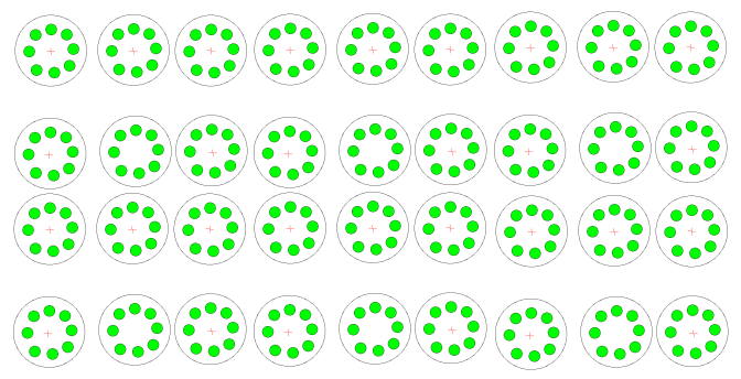

Есть такая задача.
Есть у меня программа на мой старенький станок (управление РУХ4) с двумя подпрограммами. Первая зеленые кружочки фрезерует (на самом деле там не кружочки, а на капли острием к центру кружков направлены), а вторая вызывает первую нужное количество раз поворачивая систему координат. Вот рисунок для наглядности.
пример.png (18105 просмотров) <a class='original' href='./download/file.php?id=5804&sid=6add2bd942de545865ec8ddfe5a22994&mode=view' target=_blank>Загрузить оригинал (48.37 КБ)</a>
И начиная с нижнего левого угла основная прога, меняя абсолютное смещение координат вызывает вторую подпрограмму нужное количество раз. При это новый ноль оказывается в центре обрабатываемой заготовки. Подпрограммы написаны в абсолютных координатах и нет никакого желания их переписывать.
Как такое сделать в LinuxCNC?
P.S. Не смотрите, что рисунок кривой. У меня, почему-то не получается. Шаг сетки с заготовками может мыть неравномерным. Сейчас я на станке устанавливаю 24 заготовки.

xentaur писал(а):и нет никакого желания их переписыват
Ну несколько строк написать все же придется :)
Все это удобно обернуть в ngcgui-один раз написать мастер-и ставь заготовок сколько душа пожелает(станок позволяет)

Мне не нужен мастер. Я просто хочу менять подпрограммы для формы и количества отверстий. Там (на старой белорусской проге под DOS РУХ4) это было просто. Есть две G команды задания новой нулевой точки относительно и абсолютно и две G команды на относительный и абсолютный поворот. Причем эти задание происходят без перемещения.

nkp писал(а):G10 L2 P0 R30 -поворот на 30гр
О, а я и не знал такого раньше :)
xentaur писал(а):Объясните пожалуйста в чём будет разница
G10 L2 P6 и G59
G10 - выставляет параметры системы координат, а G59 - активирует ее.
Т.е. для произвольного изменения системы координат тебе нужны оба кода:
G10 L2 P6 X10 R10 (установили параметры)
G59 (активировали систему)
(и продолжаем выполнение)
xentaur писал(а):две G команды на относительный и абсолютный поворот.
Чтобы делать относительный поворот можешь писать так
G10 L2 P9 R[#5330+#<step>]
А абсолютный поворот и оба задания нулевой точки и так есть.

xentaur писал(а):Я просто хочу менять подпрограммы для формы и количества отверстий
o133sub
п-программа
o133endsub
g1(x;y)
o133call
g1(x1;y1)
o133call
g1(x2;y2)
o133call
m2
http://www.linuxcnc.org/docview/2.5/htm ... -code.html
