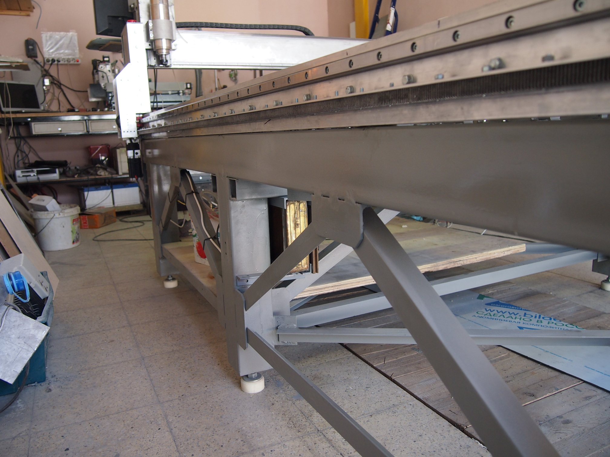

2.1. Станина сварная, из трубы 100*100*5. Усилена раскосами из уголка 40*40*4. Отжиг станины не производился (знаю, что нехорошо). Взамен была произведена выдержка 5 мес. Корректировка неровности основной (черновой) станины реализована с помощью выполнения из металлополимера привалочных плоскостей. Плоскости вышабрены на краску по поверочной линейке ШД1600 и станочного уровня точностью 0,05мм/1м.
P3012652_r.JPG (20717 просмотров) <a class='original' href='./download/file.php?id=73974&sid=717fa9edcd67d30f6393180209f72a59&mode=view' target=_blank>Загрузить оригинал (1.42 МБ)</a>
P3022678_r.JPG (20041 просмотр) <a class='original' href='./download/file.php?id=75340&sid=717fa9edcd67d30f6393180209f72a59&mode=view' target=_blank>Загрузить оригинал (1.21 МБ)</a>
P3012650_r.JPG (20717 просмотров) <a class='original' href='./download/file.php?id=73975&sid=717fa9edcd67d30f6393180209f72a59&mode=view' target=_blank>Загрузить оригинал (1.07 МБ)</a>
2.2. На черновую станину установлена чистовая станина, реализованная из швеллера 150*50*6. Материал АД31, фиксация болтами М12*1,25 в десяти точках. Установка рельс оси Y выполнена по поверочной линейке. Плоскость рабочего стола изготовлена из уголков 50*50*5, скрепленных попарно. После сборки верх стола профрезерован фрезой диаметром 6мм и отшлифован абразивной чашкой. Сверху в качестве временного решения установлен лист ДСП, который в дальнейшем будет заменен на Т-профиль.

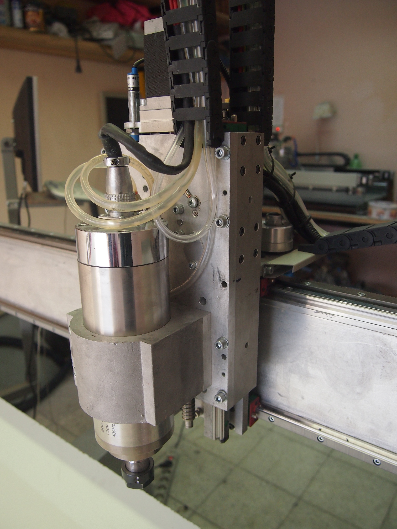

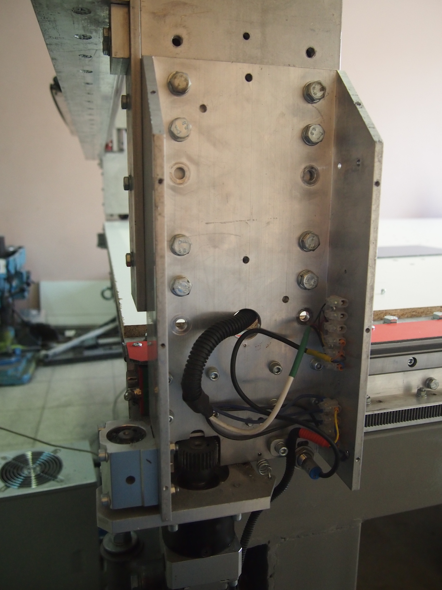

2.6. Каретка Y выполнена методом литья по выжигаемой модели из сплава АЛ4.
Форма каретки обеспечивает высокую жесткость «на изгиб». Точность выполнения привалочных плоскостей для рельс обеспечена фрезеровкой «с одной установки». Непараллельность по результатам измерений составила 0,01мм.
Каретка Z изготовлена из трех частей в виде швеллера.
P3022669_r.JPG (20717 просмотров) <a class='original' href='./download/file.php?id=73979&sid=717fa9edcd67d30f6393180209f72a59&mode=view' target=_blank>Загрузить оригинал (1.16 МБ)</a>
P3022664_r.JPG (20717 просмотров) <a class='original' href='./download/file.php?id=73980&sid=717fa9edcd67d30f6393180209f72a59&mode=view' target=_blank>Загрузить оригинал (1.11 МБ)</a>
P3022667_r.JPG (20717 просмотров) <a class='original' href='./download/file.php?id=73981&sid=717fa9edcd67d30f6393180209f72a59&mode=view' target=_blank>Загрузить оригинал (1.17 МБ)</a>
P3022668_r.JPG (20717 просмотров) <a class='original' href='./download/file.php?id=73982&sid=717fa9edcd67d30f6393180209f72a59&mode=view' target=_blank>Загрузить оригинал (1.14 МБ)</a>

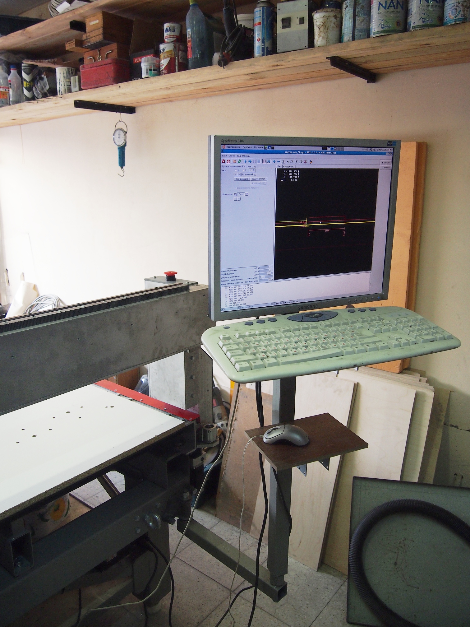

2.8. Консоль оператора
P3022670_r.JPG (20717 просмотров) <a class='original' href='./download/file.php?id=73985&sid=717fa9edcd67d30f6393180209f72a59&mode=view' target=_blank>Загрузить оригинал (1.39 МБ)</a>

У Вас как у знатока своего дела хотел спросить по поводу этого шпинделя: http://ru.aliexpress.com/item/Water-Coo ... 9.7.H1QAy2
Подойдет он для рабочей поверхности у станка размером 2000х1300х160...? и вообще это норм шпиндель, хватит мощности в 2.2кВт?
LexaK
Сообщения: 113
Зарегистрирован: 30 ноя 2013, 15:38
Репутация: 63
Откуда: Новороссийск
Re: Станок 2265*1425*200 по дереву
Сообщение LexaK »
Ну, какой же я знаток? По сравнению со здешними монстрами я так, мимо проходил...:oops:
А шпиндель у самого такой стоит (см. фото). По надежности ничего не могу сказать, т.к. своей статистики нет. Покупал у Славы. По отзывам форумчан, надеяться на супер-качество не стоит, но пилит нормально. И опять же традиционная китайская лотерея - у кого ходят годами, у кого нет.
