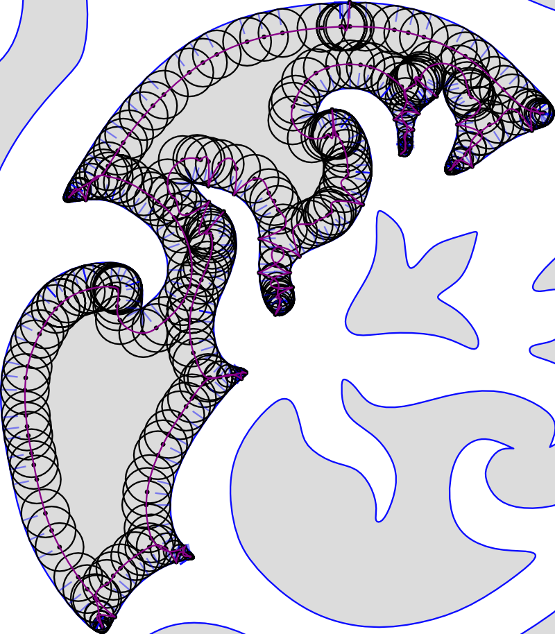

Сегодня успел написать оптимизацию поиска ближайшей точки: сначала проверяем простенький баунд (максимальные и минимальные координаты контрольных точек сегмента) и вычисляем наименьшее расстояние от точки до него, затем, если оно меньше заданного, вычисляем расстояние до более сложного баунда - четырех угольника образованного контрольными точками, и определяем где находится точка внутри или снаружи.
Написать-то написал, даже успел проверить что оно работает, но вот оценить насколько алгоритм стал быстрее работать не успел :). Дома проверю.
Единственно напрягает то, что сложость всеравно осталась О(n*n)...
Re: Inkscape plug-in для экспорта в Gcode
Сейчас проверил контур со 132 узлами. Обработка шла около 40 сек. В принципе это приемлемо, но при больших количествах узлов нужно что-то делать...
Точнее, это приемлемо, если есть уверенность в правильном результате. Т.е. если алгоритм работает без ошибок наверное можно и 10 минут подождать чтобы получить готовый результат.
Можно конечно ввести хитрое разбиение сегментов контура на группы, чтобы уменьшить сложность алгоритма до O(n * log n ), но не уверен что это получится ...
Вот пример готовой обработки контура 99 узлов. Обработка 1 мин 20 секунд. Компьютер пентиум 4 3Ггц (но у него какой-то хитрый гипертридинг, поэтому на процесс уходит не больше 1.5) памать 1Гб.
Вот скрин:
gcode_tools_engraving_0017.png (5278 просмотров) <a class='original' href='./download/file.php?id=326&sid=e005547d6ba65f9da0e12c754f65ea85&mode=view' target=_blank>Загрузить оригинал (462.84 КБ)</a>
На фиолетовом контуре видны глюки (когда контур вдруг подходит к основной кривой) это происходит из-за того, что программа считает, что в этом месте острый угол. На самом деле, так оно и есть, в этом месте действительно есть острый угол, другое дело, что на глаз этого не видно.
Кстати при уменьшении диаметра фрезы с 30 до 10 время обработки сократилось до 30 сек. И вот что поучилось:
gcode_tools_engraving_0018.png (5278 просмотров) <a class='original' href='./download/file.php?id=327&sid=e005547d6ba65f9da0e12c754f65ea85&mode=view' target=_blank>Загрузить оригинал (318.05 КБ)</a>
Сейчас плотничком занялся оптимизацией.
Основное время занимает поиск решения той самой большой системы методом ньютона.
Т.е. из 39 сек 38.5 это 2000 поисков решений.
Обнаружилось что модуль numpy хоть и дает много возможностей, но работает очень медленно.
Например поиск 10 000 определителей матрицы методом numpy.linalg.det( ) выполняется за 1.5 секунды, когда поиск определителя напрямую занимает около 0.05 сек. Т.е. примерно в 30 раз быстрее. Не нужно думать, что numpy такой плохой, просто его вычисление определителя более универсально, что естественно будет медленнее.
сейчас нужно написать вычисление обратной матрицы. И может время вычисления снизится раза в два. И я думаю, на этом можно будет закругляться и писать вывод в Gкод.
Упс, я уже оптимизировал ...
Теперь все работает в 30 раз быстрее :D. И выглядит в 2 раза красивее.
Теперь, я думаю завтра напишу общий алгоритм работы с несколькими контурами одновременно и нужно будет тестировать!
Вот что пока получилось:
gcode_engraving_0017.png (5257 просмотров) <a class='original' href='./download/file.php?id=329&sid=e005547d6ba65f9da0e12c754f65ea85&mode=view' target=_blank>Загрузить оригинал (249.99 КБ)</a>
Время обработки ок. 30 сек. на все.
Теперь нужно фиксить баги ... :)
Баги:
1. Если контур замкнут, то не распознается первый угол.
После небольшого багфикса:
gcode_engraving_0018.png (5257 просмотров) <a class='original' href='./download/file.php?id=330&sid=e005547d6ba65f9da0e12c754f65ea85&mode=view' target=_blank>Загрузить оригинал (260.39 КБ)</a>
Уже лучше :). Но проблема первой/последней точки до конца пока не решена.
